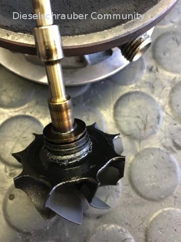

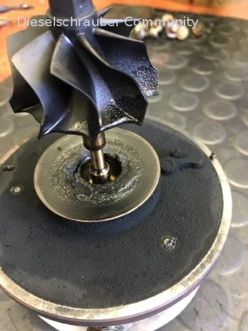

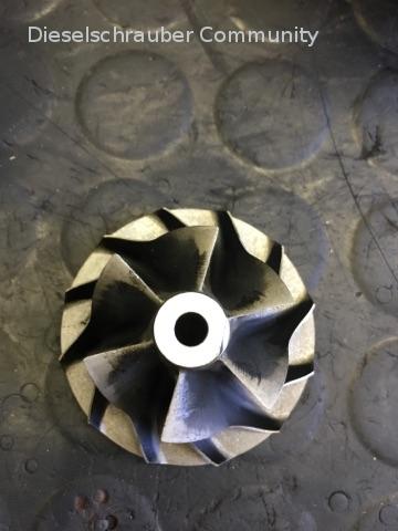

Seit ca. Okt. 16 heult mein Auto. Ich habe ein Video hochgeladen damit Sie das hören können wie genau es sich anhört.
Die Diagnose war damals Turboschaden, deshalb habe ich den Turbolader ersetzen lassen. Einziges Problem hierbei war, dass es am heulen absolut gar nichts geändert hat.
Die VW-Vertretung sagte mir daraufhin dass der neue Turbolader auch kaputt sei und ich ihn noch einmal ersetzen muss.
Ich habe mich mit dem Hersteller des Turbos in Verbindung gesetzt und dieser meinte es läge nicht am Turbolader sondern am Auto. Es müsse irgendwo eine Undichtigkeit herrschen.
Für folgende Teile habe ich den Auftrag erteilt diese auszuwechseln:
Im Juli 15 das AGR-Ventil (038 131 501 AA)
Abgasturbolader (038 145 702 NX)
Ölvorlaufleitung und -rücklaufleitung
alle Ladedruckschläuche inkl. Dichtungen
alle Unterdruckschläuche
Dämpfer (038 129 807)
Druckwandler für Abgasturbolader (1J0 906 627 A)
Druckwandler für Abgasrückführung (1J0 906 627)
Diese Teile habe ich selber ersetzt:
Magnetventil (1J0 906 283 A)
Ladedrucksensor (038 906 051 C)
Rückschlagventil (046 905 291 A)
Leider brachte das alles auch nicht den gewünschten Erfolg. Ich habe auch den alten Turbolader eingeschickt zur Kontrolle, aber auch dies brachte wenig Aufschluss, zumindest nicht für meine Garage. (Schreiben der Firma und gelieferte Fotos im Anhang)
Ich weiss wirklich nicht mehr was ich noch alles tun soll. Vielleicht sollte ich noch darauf hinweisen dass das Auto seit 2002 ein ***-Chiptuning besitzt, was aber nie irgend ein Problem mit sich führte und die Tuningfirma ausschließt dass es in einem Zusammenhang mit dem heulen liegt.
Die Garage bleibt bei der Meinung neuer Turbo kaputt und der Turbohersteller bleibt bei der Meinung das Auto sei das Problem.
