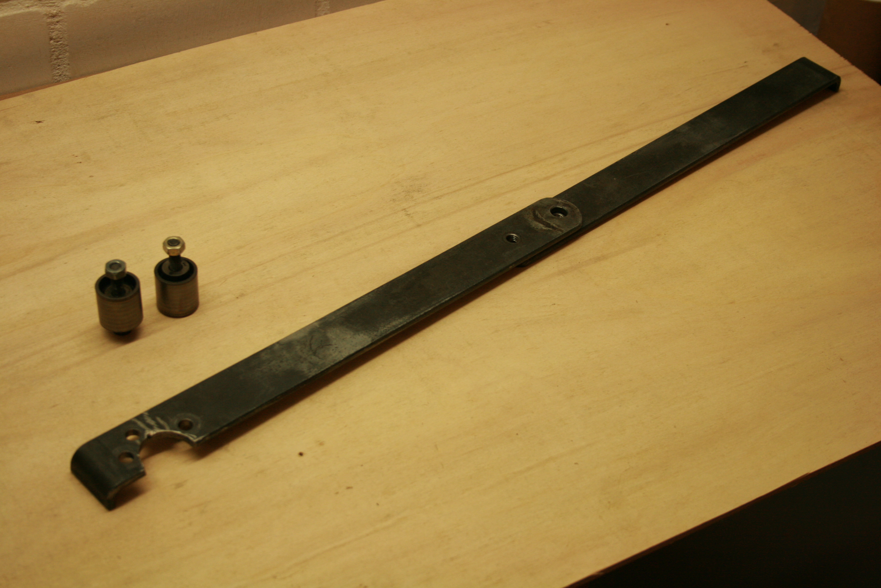

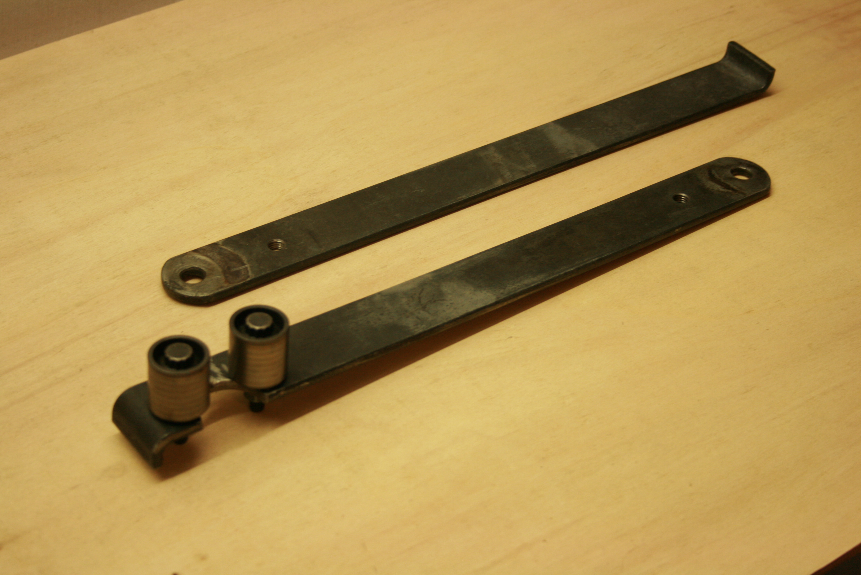

Ein Kombiwerkzeug zum Gegenhalten, gefertigt aus zwei alten Orismat-Bremsleisten und zwei alten Umlenkrollen vom ZR, dazu Schrauben und Muttern. Die Leisten sind jeweils 420 mm lang und 6 mm stark. So was kriegt man auch als Bandstahl zu kaufen.
Bild eins zeigt unten den Gegenhalter für das NW Rad.
Bild zwei die beiden Bremsleisten kombiniert (Schrauben fehlen) als Gegenhalter für das KW-Stirnrad.
Die bogenförmige Aussparung ist für die Zentralschraube. Die drei Löcher um die Aussparung herum dienen einmal zum Festschrauben der Umlenkrollen (als Zapfen fürs NW-Rad), oder zum Festschrauben am KW-Stirnrad an den Bohrungen für die Befestigungschrauben des Schwingungsdämpfers.
Zum Gegenhalten des Riemenrads der Zwischenwelle schraube ich anstelle der Umlenkrollen zwei Bolzen mit kleinerem Durchmesser dran.
