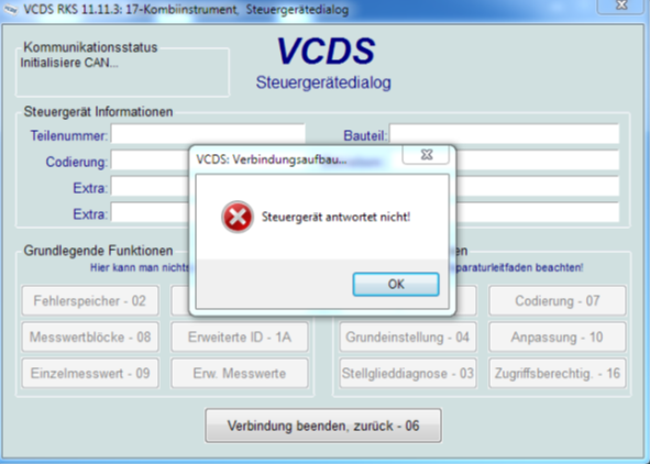

Das MicroCan habe ich vor ein paar Tagen erhalten. Auf meinem Rechner (Win7) läuft das VCDS RKS 11.11.3, mit welchem ich Codierungen an meinem Golf 6 GTI durchführen möchte.
Problem:
Einige Steuergeräte antworten, einige antworten nicht (siehe Autoscan).
Wichtig wäre mir in erster Linie der Zugriff auf "17-Kombiinstrument"
Lösungsverhalten bis jetzt:
verriegeln, komplettes entriegeln des Fahrzeugs, Zündschlüssel in erster, zweiter oder dritter Position gehabt, während laufendem Motor, Batterie abhängen und 10 Minuten warten - alles schon erfolglos versucht.
seit heute ist noch ein Fehlerunter 08-Klima/Heizung aufgetreten, den ich aber nicht auslesen kann. Auch hier kommt die Fehlermeldung "Steuergerät antwortet nicht"
Wo könnte hier der Hund begraben liegen?
Besten Dank im Voraus und freundliche Grüsse
Thomas

 Fehlermeldung beim einloggen auf das Kombiinstrument

funktioniert das Kombiinstrument denn einwandfrei? Der Fahrzeugtyp 7N wäre ein VW Sharan und KEIN Golf 6!
Wie kommts zum Typ 7N im Scan? Kombiinstrument oder andere Steuergeräte (CAN-Gateway) gewechselt, geändert etc.?

Das Kombiinstrument funktioniert besten Wissens einwandfrei.
Er gibt mir immer diesen Fahrzeugtyp (7N0) zurück: bei "Atom. Erkenn.(nur CAN)" wie auch bei "5K - Golf/Jetta VI".
Steuergeräte (Hardware) wurden keine gewechselt.
Muss man diese Steuergeräte vielleicht erst freischalten (oder sich mit Passwort einloggen)?
Danke & Gruss
nein.
Das mit dem Typ "7N" scheint tatsächlich "normal" zu sein, finde ich aber irgendwie unschön.
Ich schau' mal weiter.

Habe das Problem entdeckt:
Der USB 3 Anschluss an meinem HP Notebook scheint die Fehlerquelle zu sein.
Beim Schnittstellenwechsel auf einen USB 2 Port sind plötzlich auch die anderen Steuergeräte verfügbar.
Merkwürdig, dass nur ein Teil nicht richtig kommuniziert hat?!?

das ist aber eine sehr skurrile Lösung, hätte ich nicht erwartet.

ich glaube mal gesehn zu haben, dass Windows die Treiber für jeden Port einzeln installiert.
Wenn das so ist, oder in einer bestimmten Windowsversion so war, kann es ja sein, dass beim Portwechsel die schon bekannten Treiber neu installiert werden und dann richtig laufen.
Das ist aber jetzt nur eine Herleitung aus ganz diffuser Erinnerung.

Der Rechner hat einen weiteren (für VCDS bisher unbenutzten) USB 3.0 Port - über diesen dürfte dass Phänomen dann nicht auftreten, nachdem sich der Treiber frisch installiert hat?
Erde später berichten
Gruss
Thomas

Beitrag22-05-2012, 8:48    Titel: Mehrere Steuergeräte antworten nicht - MicroCAN - Golf 6 Antworten mit Zitat
gugiboy hat folgendes geschrieben:
Ist die Tastatur auch über USB angeschlossen ?

Beitrag22-05-2012, 11:55    Titel: Mehrere Steuergeräte antworten nicht - MicroCAN - Golf 6 Antworten mit Zitat
Hab alle Ports meines HP Notebooks (8560w) mit folgender Reaktion aufs VCDS getestet:
Port 1 [UBS2.0]: volle Funktionalität
Port 2 [UBS2.0]: volle Funktionalität
Port 3 [UBS2.0&ESATA]: volle Funktionalität
Port 4 [UBS3.0]: eingeschränkte Funktionalität bei einigen Steuergeräten
Port 5 [UBS3.0]: eingeschränkte Funktionalität bei einigen Steuergeräten
Könnte das bitte mal jemand anderes testen, um eine regelmässige Fehlfunktion mit USB 3.0 Ports auszuschliessen/zu bestätigen.
Gruss
Thomas

Beitrag23-05-2012, 13:45    Titel: Mehrere Steuergeräte antworten nicht - MicroCAN - Golf 6 Antworten mit Zitat
@gugiboyKFZ-Schrauber Profil anzeigen: gugiboy: Interessant wäre zur Problemlösung folgendes:
- Welche Rechnerkonfiguration? Sprich Windows Version, Servicepack, Rechnermodell und USB3.0 Chipsatz.
- Was zeigt VCDS an, wenn Du das Diagnosekabel in den Port wo es NICHT geht reinsteckst und in den Programmeinstellungen auf "Test" klickst? Hier wird die Treiberversion angezeigt, am besten mir Screenshot mailen.
- Was wird wie oben angezeigt, wenn es in nem Port steckt wo es geht?
