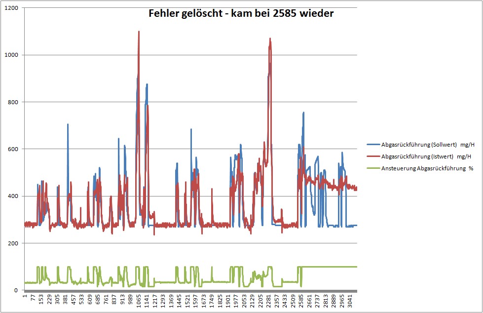

ich hatte hier gerade einen 2,0 CR TDI im Golf+ mit einem AGR Fehler.
Der Fehler kommt nach ca 1-2 km Fahrt wieder.
Ich erkenne aber nicht direkt einen Grund.

Beitrag31-05-2012, 12:25    Titel: 2,0 CR TDI mit komischem AGR Fehler Zitieren
Hier das gesamte Log.
Liegt es am Ladedruck?
Der ist gering - daher wenig Frischluft - daher Mecker wegen AGR-Raten-Ziel-verpassen ?
LOG-01-003-011-xxx.xls

Bei dem Fehler werden vermutlich Regeldifferenzen zwischen AGR-Soll und AGR-Istwert der Luftmasse aufgetreten sein, häufigste Fehler bei dieser Kilometerleistung sind mechanische Defekte an der AGR.

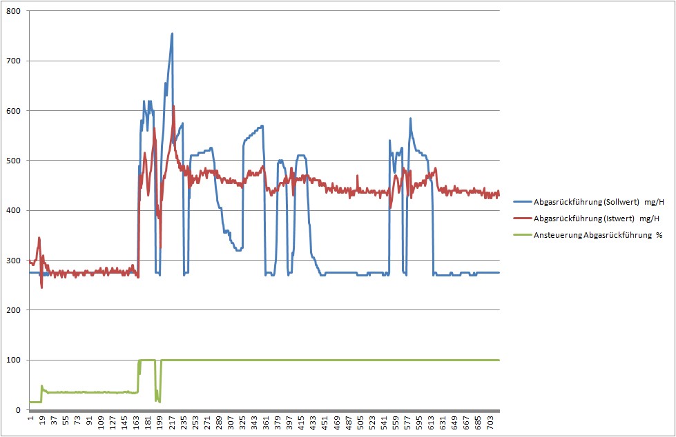

Beitrag31-05-2012, 13:40    Titel: 2,0 CR TDI mit komischem AGR Fehler Zitieren
Sieht nach dem gleichen Fehler wie bei Rainer aus. Bis 2585 folgt das Ist gut dem Soll. Ab 2585 bleibt aber das Ventil zu (= hohe Luftmasse), während das Soll eine LuMa unter 300mg/H erwartet.
