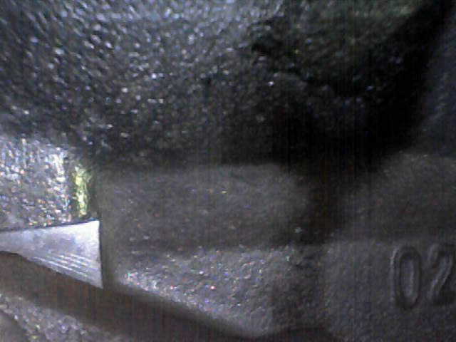

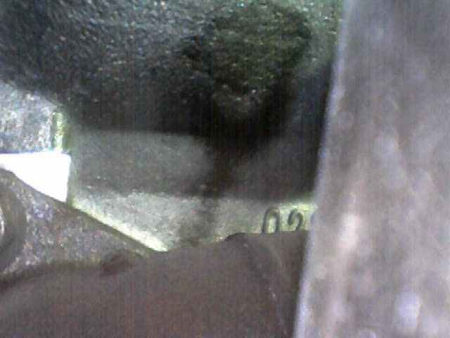

Tandempumpe überprüft und alles o.k., ebenso Innendichtigkeit. Heute habe ich mal mit meiner Endokamera den Abgaskrümmer abgesucht und habe mich etwas erschrocken. Aber seht selbst. Die Quali ist leider nicht supertoll aber es reicht wohl.

Hi stummel, ja das dachten wir alle. Auch als er auf der Bühne war sah es verdammt nach einem Riss im Kopf aus. Zumal drumherum alles trocken war. Nach dem reinigen der Stelle trat da aber nichts mehr auf.
Ich muss sagen: Leider. Denn das wäre endlich mal eine Erklärung für meine Probleme mit dem BMN gewesen.
Der Turbo macht mich wahnsinnig mit dem Geblase, alle 1000Km Startschwierigkeiten und Leistungsprobleme habe ich auch noch. Aber alles ohne Fehlereintrag und Werte in VCDS sehen (meiner Meinung nach) auch nicht auffällig aus.
Einzige Sache, die wir noch gefunden haben beim Ventildeckeldichtung wechseln, war ein komplett locker gewordener Ventildeckel. Danach lief er auch ruhiger und die Startschwierigkeiten waren damit auch behoben. Bis heute und 1400Km später...
Egal was gemacht wird, es hält nur kurz...
Neuer LMM, neuer Dieselfilter, Turboschläuche und Dichtungen, VD-Dichtung, neue Ansaugbrücke, neuer Ansaugschlauch, Luftfilter.
Tandempumpe abgedrückt: Alles dicht innen, Förderdruck passt.
Werde mich die Tage mal wieder drunter legen aber mittlerweile ist es mir fast schon egal, was eigentlich schade ist, da mir der Wagen eigentlich gefällt.
