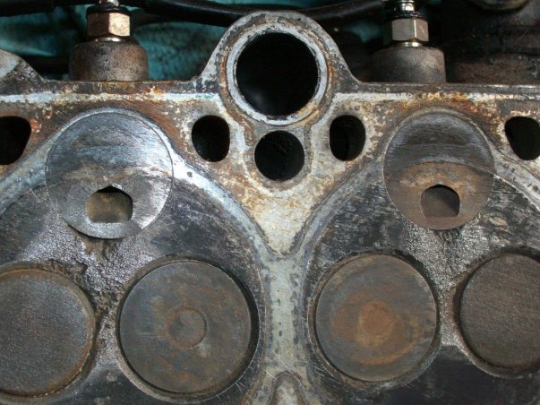

Habe heute einen komischen Motorschaden gesehen, es ist der 1,6er Turbodieselmotor aus einem T3.
Der Motor wurde offenbar auf der Autobahn klargefahren, bis er ausging.
Also Kopf abgebaut:
Mein Foto ist leider unscharf / unbrauchbar geworden, aber sowas hab ich noch nie gesehen:
Die Zylinderkopfschrauben waren alle relativ locker, und an einigen Schrauben war wie gesinterter Metallstaub, was schon böses ahnen lies, die Zylinder voll Wasser.
Und dann, sieht es aus, als hätte bei den beiden inneren Zylindern die Flamme aus den Ritzen neben den Wirbelkammern rausgebrannt, und hat in Richtung Mitte Zylinder richtig ordentlich Material aus dem Zylinderkopf rausgebrannt.
Teilweise soviel, dass die Ventilsitze freiliegen.
vor ca. 1 Jahr wurde mal der Zylinderkopf gewechselt, dabei hat man das Kabel zu den Glühkerzen offenbar abgerissen und seitdem wurde der Motor immer mit Startpilot gestartet.
Kennt jemand so einen Schaden? Oder die Ursache?
Ich hab schon viel gesehen aber sowas noch nicht.....
Foto kann ich, wenn erwünscht, ev. noch nachträglich machen.

Der Motor wurde ohne Kühlmittel betrieben bis er ausging, hatte ich auch schon, T4 mit ABL und Volvo D24Tic.
gRuß Kurt

Beitrag02-07-2012, 20:39    Titel: Bild dazu Zitieren
Hier bitte sehr:
Hat das schon mal jemand so gesehen?
 Zylinderkopf T3 1,6 Turbodiesel,
sinnlos auf der Autobahn verheizt

wie sehn die Zylinderlaufflächen aus?
Mitglied seit: 26.10.2006
Beiträge: 2554
Wohnort: bei Zwickau
Beitrag04-07-2012, 13:39    Titel: Zylinderkopf wie ausgebrannt Zitieren
Hi!
Alles Schrott, die waren ein Vierteljahr lang voll Wasser.
Hab jetzt gerade noch gesehen, da sind sogar an den Glühkerzen die Kunststoff-Isolierungen geschmolzen,
also war der mal richtig heiss.

Da wundert es mich dass der Schmierfilm bei _den_ Temperaturen so lange gehalten hat icon_rolleyes.gif
Die Kammern hingegen sehen noch relativ gesund aus, was Risse angeht. Da hab ich an den 1,6ern schon wesentlich schlimmeres gesehn.....wo aber genug Wasser drin war;
