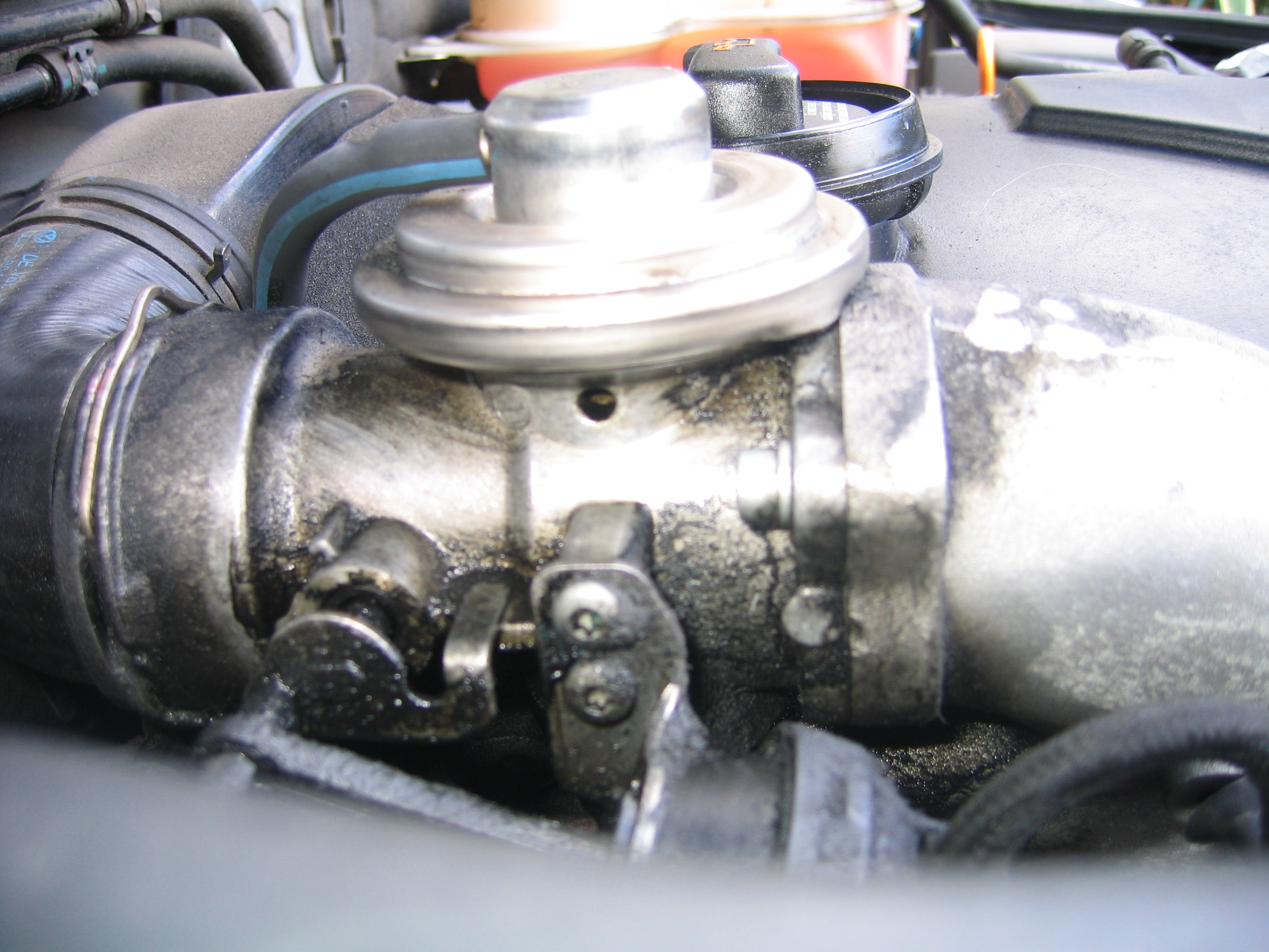

habe bei meinem Passat AVF 290Tkm das Problem, dass er am AGR zunehmend ÖL aus 2 Bohrungen rechts und links unterhalb der Druckdose drückt und das ÖL zum Abgaskrümmer runterleckt.
Meine Frage dazu, gibt es einen Reparatursatz für das AGR oder muss ich es komplett erneuern ?
diese Teilenummer ist aufgedruckt 038 131 501 AA
Falls nur Komplett, hat schon mal jemand dieses aus der Bucht verwendet ? Gibt es andere empfehlenswerte oder doch das wohl sauteure vom Freundlichen ?

Beitrag11-11-2012, 15:28    Titel: AVF AGR undicht Zitieren
Ich würde Pierburg nehmen. Der Kram aus der Bucht ist Lotterie.
Davon abgesehen - ein wenig "schwitzen" tun sie alle.

Beitrag11-11-2012, 19:04    Titel: AVF AGR undicht Zitieren
hier mal ein Foto, gilt das noch als 'Schwitzen' ?
An der Bohrung habe ich das Öl weggewischt, es ist so viel,
dass es auf den Abgaskrümmer leckt.
Geht statt Pierburg auch Wahler als Hersteller ?
MfG
Faxe
 AGR AVF
das Öl kommt aus der Bohrung raus

Beitrag11-11-2012, 19:14    Titel: AVF AGR undicht Zitieren
Mein AGR sieht schon 100.000km so aus. Geändert, bzw. verschlimmert hat sich in der Zeit nichts. Ca. 1-2 x pro Jahr kommt sowieso der Hochdruckreiniger zum Einsatz icon_wink.gif .
Zu Wahler als AGR kann ich leider nichts beitragen.

Beitrag11-11-2012, 19:34    Titel: AVF AGR undicht Zitieren
das es auf den Abgaskrümmer leckt.
MfG
Faxe
Wahler kannst Du statt Pierburg nutzen. Wahler ist in der Qualli genau so gut icon_wink.gif

Beitrag11-11-2012, 22:40    Titel: AVF AGR undicht Zitieren
So lange es nicht den Stark Tropft und nicht den Motorblock einölt und nicht auf Motorschutzwanne Topft wird der HUler nix sagen außer ein Studierter HUler der sowieso selbst bei einem Neuwagen immer irgendwas zu meckern hat .
Bei meinem Spanier sieht genauso aus.
