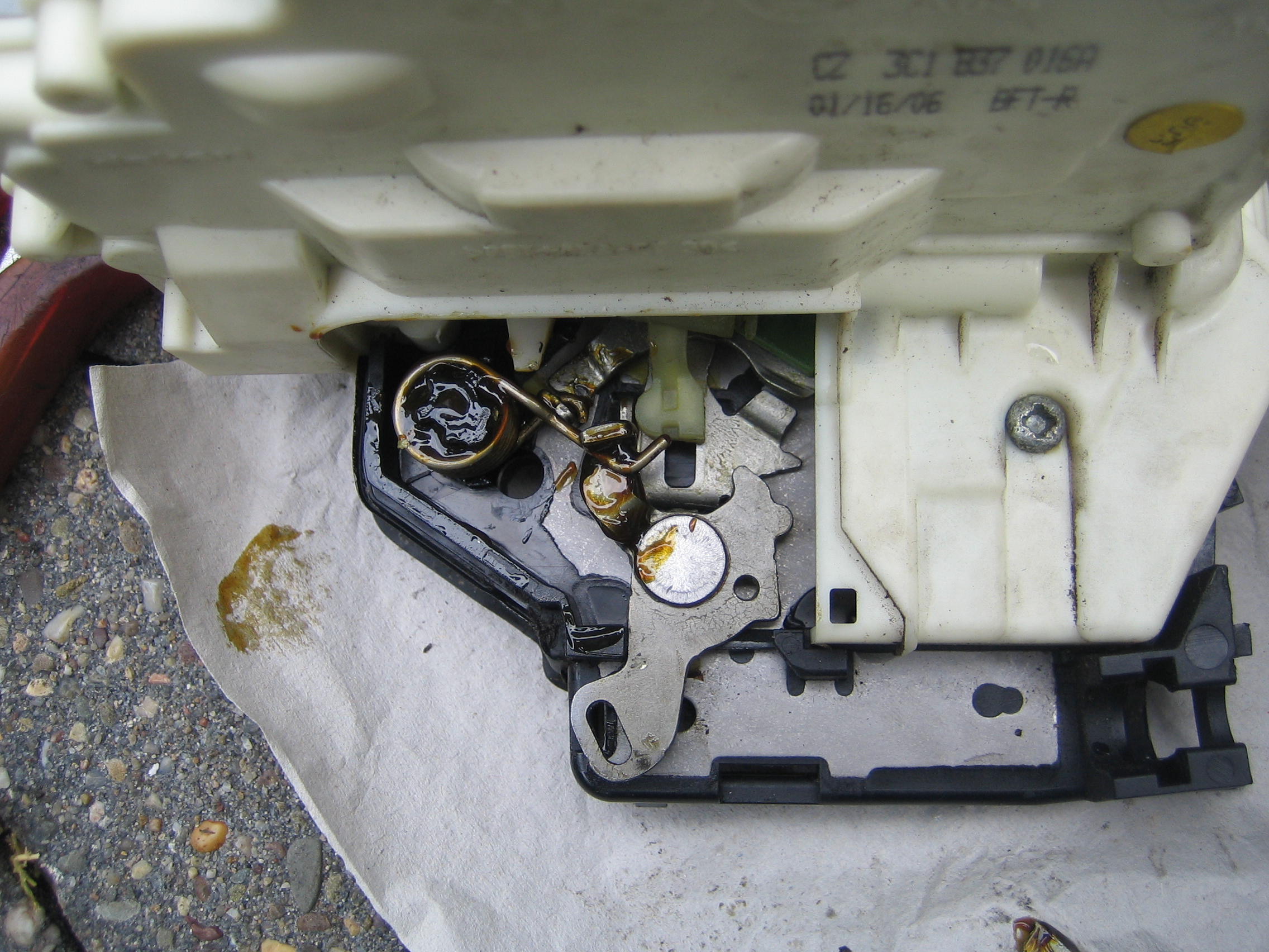

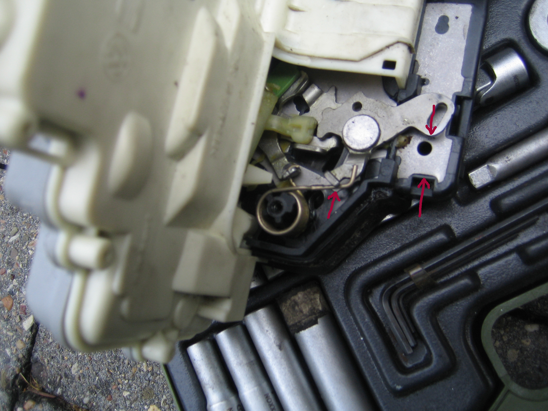

Evt. Feder im Schloß verklemmt - Türöffner klemmt im gezogenen Zustand.
Abhilfe --> Feder entgraten und gut schmieren.
Tipp: Eine entsprechende Vielzahnnuß in einer der 3 Befestigungsschrauben (am Schloss von aussen) ansetzen und mit einem kleinen Hammer (100 gr) einen Schlag auf die Nuß.
Mit wenig Glück springt der Hebel wieder in die Ausgangslage zurück.
 OK - Hebel geht wieder in Ausgangslage
