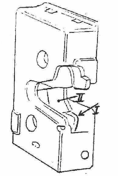

Eine Anleitung mit Bild vom schlauen Programm des freundlichen icon_wink.gif
Tür öffnen wie folgt:
- Türdichtung im Bereich des Türschlosses abziehen.
- Mit einem dünnen Schraubendreher bzw. einem ca. 5mm dicken Schweissdraht auf die unten liegende Sperrklinke (im Bild römisch I) drücken (2x), so dass die Drehfalle (röm. II) (2 Einrastungen) von der Sperrklinke freigegeben wird. Gleichzeitig gegen die Tür drücken.
Ob's funktioniert weiss ich jedoch noch nicht.
Das mit dem Bild check ich nicht- kann man kein eingescanntes Bild hochladen?
Ich würde das mit der Sperrklinke und der Sperrfalle mal an einer funktionierenden Türe versuchen. Wenn mir einer sagen könnte ob das mit eingescannten Bildern geht mach ichs nochmal- bzw. auf Anfrage das Bild per Mail

Danke für das Bild an Autofitti!

Hi , dass mit der sperrklinke runterdrücken funzt.
Habe ich schon des öfteren gemacht.
Versuch aber erstmal das Schloss mittels Heissluffön zu erwärmen.
Schliesse dann auf,wenn es öffnet kannst Du es erneuern.
Oder schlag kräftig gegen den Türgriff während ein anderer aufschliesst.
