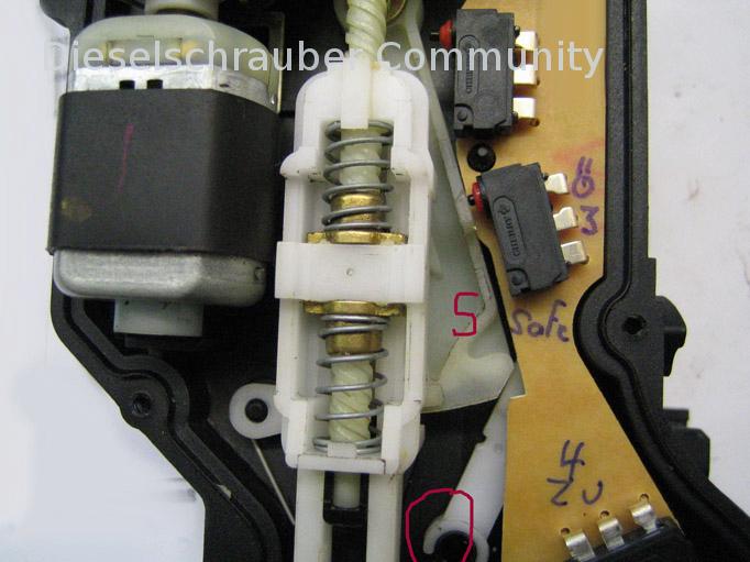

Folgende Vermutung: Der Umlenkhebel im Schloss ist gebrochen. Der Safehebel (S) am rechten Anschlag. Somit wird die Mechanik blockiert (Voraussetzung, dass das Paddel am Schließzylinder intakt ist).
Wenn alle Versuche scheitern, würde ich als 1. den Schließzylinder und den Türgriff ausbauen.
Wenn die hintere Tür geöffnet ist, wird die Befestigungsschraube für den Zylinder zugänglich (notfalls Tür hinten aushängen).
Ist das Paddel defekt, mit Schraubendreher ins Schloß und aufschliessen. Ansonsten --->Wenn dort durch Tricksen nichts machbar ist, würde ich mit einem gebogenem Sägeblatt den Schließbügel vorsichtig absägen. Ggf. Sägeblatt zum Schutz mit Klebeband versehen.
Danach alles wie gehabt --> Schloß erneuern, Kabeldurchführungen prüfen.
PS: Falls Lackschäden entstehen, was nicht sein muss, ist das meist billiger als ein zerstörtes Türinnenleben.

Das müsste afaik über das Tür STG durchgeführt werden, da vom STG 46 nur Steuersignale kommen.
Ich vermute, zuerst war der Umlenkhebel (nur für mechanische Öffnung mit Schlüssel zuständig) defekt, was keiner merkt. Der elektrische Fehler kam später dazu.
Wie gesagt, ich würde als 1. den Schließzyl. ausbauen. Das geht mit geöffneter Hintertür auch ohne Gewalt.

So mal aktualisieren,
Tür zerlegt, Schloss zerlegt und gebrochene Lötstelle gefunden,
nachgelötet,
nachgemessen -> ok,
Microschalter alle ok,
mechanisch getestet -> ok.
Eingebaut, mechanischer Test -> ok.
Test über ZV, einmal geht es, das zweite mal ist der Fehler wieder da, ausgelesen ->SAFE.
Fehler wieder da:
F221 - unplausibles Signal
Div. mal probiert machnmal gehts wieder.
Hat das Schloss doch nen Schuss oder liegt der Fehler tiefer, evtl. Kabelbruch oder Steuergerät?
Gibt es Erfahrungen dazu?
Wie weiter vorgehen?
Sonnige Grüße aus den kalten Norden
Faxe

Problem gelöst :
der kleine Motor im Schloss hat einen Schuss weg, scheinbar intern
irgendwas hinüber, Chance ca. 50%, dass er nochmal tut.
Nachdem das Durchklingeln der Leitungen keine Probleme zeigte
hab ich mir ein anderes Schloss organisiert und eingebaut.
Danach ist das Problem nicht wieder aufgetreten -> gelöst.
Hab ca. 30 Auf/Zu-Zyklen durch,
da nachspätestens 5x der Fehler da war, wars das.
Hier noch die Teilenummer des Metallteils das bei mir statt Schließzylinder
in der BF-Tür war 1K4 839 167.
Vielen Dank für die Hilfe!
