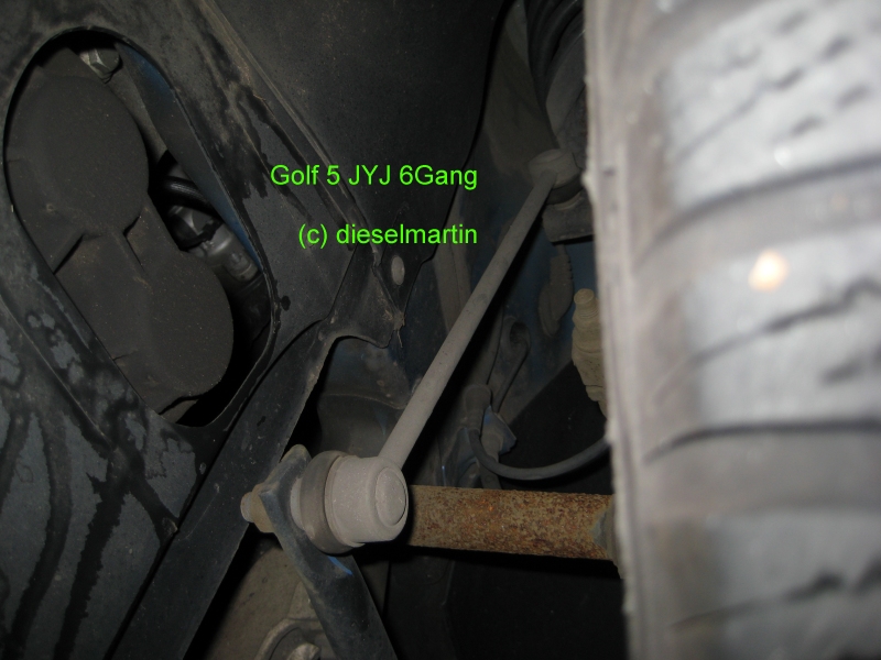

AH
bevor ichs vergesse:
Radhausschale links muss ausgeschnitten werden.
Unser Golf hat ein grossen Loch für den 6. Gang.
Es glaube, die 1K0 805 911 L muss rein.
Ich gucke heute aber nochmal - Der Patient ist eh noch offen.
/viewtopic.php?t=26958#207572

Hallo zusammen,
was hat es mit der Radhausschale auf sich?!

Beitrag14-02-2013, 1:34    Titel: Golf 5 1,9 TDI 5 Gang 6 Gang Getriebe ZMS Kupplung Zitieren
Hier das Loch in der Radhausschale.
Das Foto ich von unten/vorne hochfotografiert.
 Dateigröße:  221.02 KB
 Angeschaut:  11326 mal
