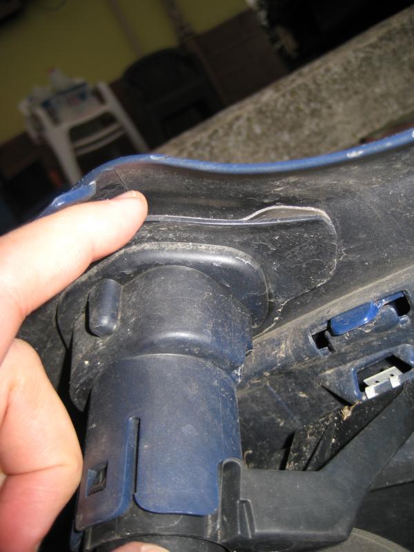

... und die Klebung ist nun lose.
Ist das ein doppelseitiges Klebepad oder gehört da richtiger Klebstoff dazwischen ?
 Befestigung der Scheibenreinigungsanlage beim Touran.

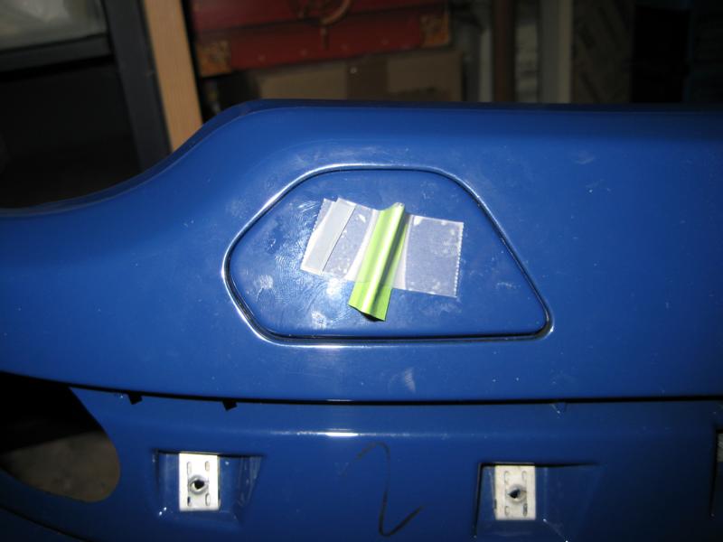

Dann muss ich aber wohl erst das Teil komplett herauslösen, denn es scheint ein Klebepad dazwischen zu sein.
(Tageslicht ist ne feine Sache, wenn man sowas sehen will icon_eek.gif )
 SRA beim Touran geklebt
 Dateigröße:  69.23 KB
 Angeschaut:  2861 mal

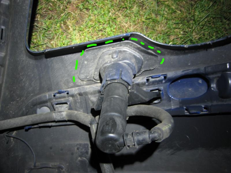

Beitrag26-03-2013, 21:20    Titel: SRA beim Touran geklebt Zitieren
Jep
Klebepad, dass nun nicht mehr klebt.
Jetzt brauch ich nen guten Klebstoff, der Frontschürzen klebt !?
 Dateigröße:  240.24 KB
 Angeschaut:  2526 mal

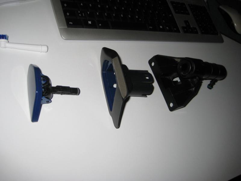

Immerhin hab ich die SRA mal zerlegt:
Mit ner Fahrradpunke den Kolben rausgefahren, zugeschnappt und die Düse ausgeklipst. Anders bekommt man die SRA gar nicht aus der Halterung der Frontschürze ... wieder anders gelöst als am G5, wo man alles schön zerlegen kann.
Jetzt hab ich den Halter einzeln und kann ihn ohne grosse Hebelwirkung kleben.
 Dateigröße:  34.86 KB
 Angeschaut:  2050 mal

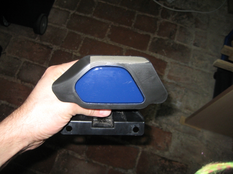

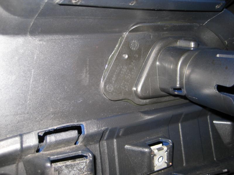

SO
Primer, 2K-Kleber ...
Die aktuellen PDC-Sensoren werden nämlich nicht mehr mit Pads sondern genau damit geklebt.
Heute abend wird Sauerei gemacht.
Beitrag02-04-2013, 22:02    Titel: SRA beim Touran geklebt Zitieren
OK,
 Dateigröße:  70.92 KB
 Angeschaut:  1832 mal
 Dateigröße:  43.74 KB
 Angeschaut:  1614 mal
