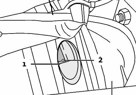

Ich habe gestern schon versucht, den OT einzustellen. Dazu drehte ich den Schwung solange, bis das Lineal in die NW-Fräsung passt. Das gelang auch, in dieser Position flutschte auch der Fixierdorn in das EP-Rad. Aber: Die OT-Markierung am Schwung war nicht mittig von der Öffnung der Getriebeglocke!
Die Markierung besteht aus einer 0 (Null) und einem Strich am Schwung. Ich nehme an, der Strich müsse mittig von der Öffnung sein?
In meinem Fall ist der Strich aber am unteren Rand der Öffnung (gerade noch sichtbar). Soll ich das so übernehmen oder auf die Mitte hinjustieren?
Das ist je nach Fahrzeug schon mal unterschiedlich -- > welches Fahrtzeug, Bj?
Trotzdem ist die Herangehensweise eigentlich nur zum suchen der Markierung auf dem Schwungrad richtig.
Um die Steuerzeiten zu ermitteln, ist zuerst die KW auf OT zu stellen. Wenn sich dann noch abstecken lässt, liegst du innerhalb der Toleranzen.
Das du mit der Schwungradmarkierung schon an OT vorbei bist, begründet sich durch die Riemenlängung.
Grob geschätzt entsprechen 3mm am Schwungrad 1° KW ---> das ist nix.
Die Grundeinstellung der ESP wird anschliessend mit VCDS geprüft.

Beitrag25-05-2013, 15:42    Titel: Passat 3B AFN Nockenwellenkeil Zitieren
Er sagt ja 96'er Passat, AFN Motor.
Die Frage ist, wie da das Schauloch an der Getriebeglocke aussieht, nur mit Bezugskante rechts (im Uhrzeigersinn), oder mit einem Dreieck versehen. Wenn da nur eine Bezugskante ist, steht beim Schaltgetriebe im OT die 0 genau vor dieser Kante.

Beitrag25-05-2013, 16:57    Titel: Passat 3B AFN Nockenwellenkeil Zitieren
Sorry - übersehen. Es ist aber ein 98er, also ein 3B. Habe es mal im Titel editiert.
Stellt sich nur noch die Frage ob Schalt - oder Automatikgetriebe.
Evt. steht noch was von vorn auf der Riemenscheibe (Schwingungsdämpfer). Dann sollte der OT auf dem Schwungrad schnell gefunden sein.
Im Zweifel alles gut markieren oder später evt. so wie hier: /viewtopic.php?t=27173 mit Blaurauch fahren. icon_wink.gif
