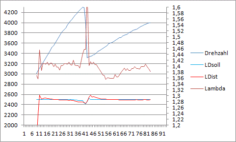

Hallo liebe Dieselschrauber,
mein Name ist Alex, ich bin 23 Jahre alt und Student. Seit meiner Kindheit beschäftige ich mich mit Motoren und Technik im Allgemeinen, jedoch meist nur hobbymäßig...in den Jahren hat sich das eine oder andere Quäntchen wissen angesammelt und mit meinem ersten VR6 kam auch der Zugang zur Onboard Diagnose..damals 311.2 mit Nachbau Kabel! Benziner sind momentan out und seit einem Monat darf ich einen Golf V GTsport mit 2.0 TDI, BMN, 125 kw mit DSG mein Eigen nennen!
Mit dem Auto kamen aber auch erste Problemchen und sie bewegten mich dazu, ein neues Diagnosesystem anzuschaffen und mich bei euch hier anzumelden, da es ja genug Foren gibt, wo jeder irgendwas mal von wem gehört hat und meint, dass es so sein könnte weil Vollmond usw...das Niveau hier finde ich toll und so sollte es auch sein, wenn man wirklich mit verschiedenen Leuten sein Wissen teilen und an Problemen arbeiten will...
Genug davon, hier mein Problem...hoffe, dass es hier rein passt (wollte nicht noch ein ähnliches Thema eröffnen):
Der Golf braucht also bei normaler Fahrweise (Landstraße 110-120, AB 120-140 (meist Tempomat), und selten Stadtverkehr) im Schnitt 7,9-8,3 Liter Diesel....für mein Gespür, und auch diverse Angaben anderer Fahrer des BMN, ist das schon ein schönes Eck zu viel...
Habe mich auch schon eingelesen und gleich mal ein Log-File gemacht....Auswertung mit gemischten Gefühlen....
Leistung ist gefühlt recht gut, zieht sauber hoch bis etwa 220 laut Tacho, danach wirds zäh und danach ist es schwierig, die restlichen 15-20+ km/h, die kommen sollten, abzuwarten...dazu braucht man doch längere Geraden denke ich...
Was sagt ihr zu meinem Problem?

 Lambda und Ladedruck Log, BMN Motor

Hallo Alex,
es wäre zwar einfacher gewesen (und besser zum Ansehen) die reine CSV Datei Hochzuladen, aber so wie das Log aussieht sieht es gut aus.
Lecks in der Ladeluftstrecke sind da fast auszuschliessen.
Was sagt der Aschewert in Deinem DPF (MWB67)? Wann wurde der DPF das letzte mal gewechselt oder gereinigt und wenn gereinigt, wie?
Bitte ein Log vom Differenzdruck MWB 67 unter Vollgas z.B. 3. oder 4. Gang fahren.

Hallo Rainer,
ja, ich wollte es so schön anschaulich haben icon_biggrin.gif....hat mich genug Nerven gekostet, knifflige Sache!
DPF wurde laut Werkstattauszug noch nie gewechselt oder gereinigt....das Auto hat erst 53000 km gelaufen!
Aschewert war vorhin auf 16.06 g - da wollte ich auch fragen: gibt es Grenzwerte für die Zwangsregeneration beim BMN bzw. 2.0 TDI PD? Habe nur die Anleitung dazu gefunden, jedoch keine Richtwerte, wann man es machen sollte!

ihr entschuldigt die Verspätung, bin am Vormittag nicht dazu gekommen, das/den Log vernünftig zu fahren....aber nun ist es/er da!
Umgebungsbedingungen:
7.5 °C
1052 mbar (laut MSG), 1032 mbar laut Wetterstation
MKB BMN
Bin gespannt, was ihr (bzw. du, Rainer) dazu sagt/sagst...vielleicht kann jemand auch ein, zwei Worte zu den Lambdawerten aus dem ersten, von mir geposteten, Diagramm sagen!
Vielen Dank!
Lg Alex

Hallo Alex,
Lambda aus der Grafik ist ok. Der Differenzdruck mit 300mbar unter Vollgas bei augenscheinlich frischen DPF erscheint mir zwar recht hoch, im Vergleich zum Log von
@servusssssKFZ-Schrauber Profil anzeigen: servusssss in http://community.dieselschrauber.de/viewtopic.php?t=24222 dann doch wieder plausibel.
Der Motor ist ja nicht gechippt, oder?
Bitte mal ein Vollgaslog von 1500-4000rpm vom MWB 1, 3 und 11.
