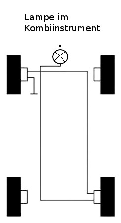

Anbei selbsterklärende Skizze zur Fehlereingrenzung.
Wie OpaAutoschrauBär aber schon schreibt, würde ich auch VL ansetzen. Vor allem Stecker abstecken und innen auf Kontaktkorrosion prüfen!

Hi!
na wenn das so geschalten ist, erleichtert das die Fehlersuche ja sehr.
Dann werde ich es auch finden.
Danke Euch!
