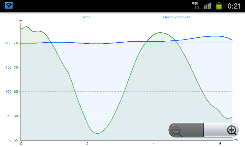

Zum Bild: es wundert mich, dass er bergauf keine Geschwindigkeit verliert - genauer gesagt sogar noch gewinnt. Das zeigt doch, dass Leistung da ist und der Motor nicht am Maximum kÀmpft...?
Ich werde mal bei VW fragen, ob eine neue Version verfĂŒgbar ist und was dort geĂ€ndert wurde... Nicht, dass der Karren danach noch weniger Leistung hat icon_wink.gif
Viele GrĂŒĂŸe,
Marco
 GPS Log - es erstaunt mich, dass er am Ende so schnell geworden ist.. Normalerweise geht er auch bergab nicht ĂŒber 210...

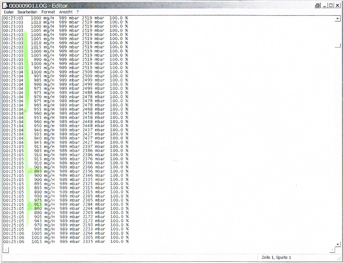

Ich muss das Thema nochmal aus der Versenkung holen. Habe heute nochmal meinen Unmut VW WOB gegenĂŒber zum Ausdruck gebracht, dass seit April noch nichts passiert ist, eine halbe Stunde spĂ€ter rief der icon_smile.gif an und bat mich, vorbeizukommen.
Dabei kam raus: mein Auto ist total toll und alles stimmt und er kann sich nicht erklÀren, woran das liegt. Ich soll mal 205er Reifen raufpacken.
(Luftmasse, Raildruck, Differenzdruck (325 mbar), Regelverhalten Turbo, ...)
Einziger Hinweis ist die Luftmenge, die aus irgendeinem Grund zwischen 2000 und 4000 Umdrehungen irgendwie "einbricht" (s. Bild).
Der icon_smile.gif sagte aber, dass diese Abweichung das Problem nicht erklĂ€ren bzw. keine große Auswirkung haben dĂŒrfte. Ich sollte jetzt mal die Leitung vom MSG zum LMM "erneuern", weil die Pins vielleicht keinen guten Kontakt mehr haben. Der LMM ist noch keine 10k alt und brachte nicht den geringsten Unterschied zum Alten.
Es wĂŒrde jetzt also "auf gut GlĂŒck" losgehen beim icon_smile.gif mit der Fehlersuche, also mal den Kat oder DPF tauschen, .... das ist halt nicht so ganz Portemonnaie-freundlich, wenn es nichtmal eine "Erfolgsgarantie" gibt..
Nun meine Frage: kann die Abweichung von ~100mg/H dazu fĂŒhren, dass die Nadel bei 210 festgetackert wird?
Hilft ggf. noch ein Log mit VCDS? Dann bitte kurz sagen, welche Messwertblöcke gewĂŒnscht sind...
Vielen Dank im Voraus,
Marco
Nein, das liegt an der normalen 210KM/H v-max Begrenzung, die war schon in der 3736 drin icon_wink.gif
