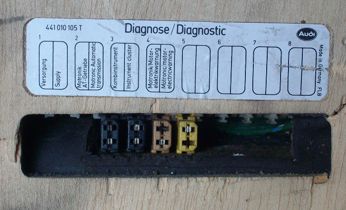

Beitrag05-07-2013, 21:23    Titel: Diagnosesteckdose gesucht, Audi V8, Typ 44 Zitieren
Hallo!
Die Diagnose-Steckdose wurde inzwischen gefunden,
und zwar etwa dort, wo der Beifahrer bei Rechtslenkern seinen rechten Fuß hat.
Sieht etwas bastlerisch aus, in einer Sperrholzplatte, scheint aber original zu sein.
Bild dazu als Anhang.
Soweit, so gut, ich hatte aber keinen Erfolg beim Auslesen.
Den 2+2 Adapter habe ich, der schwarze Stecker passt blos in die linke Dose, der weiße in alle anderen 3.
Eingesteckt in den "richtigen" Adapter leuchtet die LED darin gelb,
es ist aber kein Steuergerät ansprechbar.
Ich weiß aber, dass der 2+2-Stecker und diese ganze Sache grundsätzlich funktioniert, weil ich bei einem alten T4 damit schon mal alles auslesen konnte.
Vielleicht hat jemand noch einen Rat für mich, irgendwelche Einstellungen falsch oder so, Fehlbedienung von mir.
Ziel ist, das ABS auszulesen, damit gibt es Probleme.
 Diagnose-Anschluss im Fußraum des Beifahrers beim Rechtslenker Audi V8, 1992

Beitrag07-07-2013, 16:37    Titel: Diagnosesteckdose gesucht, Audi V8, Typ 44 Zitieren
Bei dem Baujahr und der Farbe der Stecker nach gibt´s da wohl nur Blinkcodes.
sh. auch https://community.dieselschrauber.org/viewtopic.php?t=26014&highlight=b3
lg
