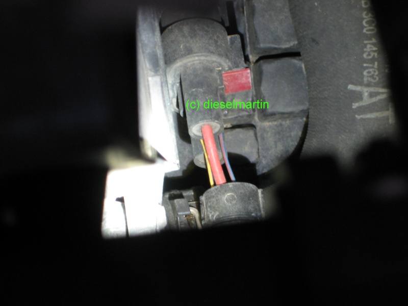

Vergleich hier mal den Stecker:
http://www.teilesuche24.de/hs/luefter-motorkuehlung-70455440?c=100337
mit dem an deinem Auto
Beitrag14-08-2013, 18:54    Titel: Einfachlüfter gegen Doppellüfter tauschen Zitieren
Ja,
vom Stecker her sieht es passend aus.
Wenn, glaube ich, ist es eher ein Unterschied in den Lüftermotoren/STGs.
Und dazu müsste man die TN der angebotenen erfahren.
Meist sind aber nur die TN der Lüftermasken (eigentlich immer 1K0 121 207 T) angegeben.

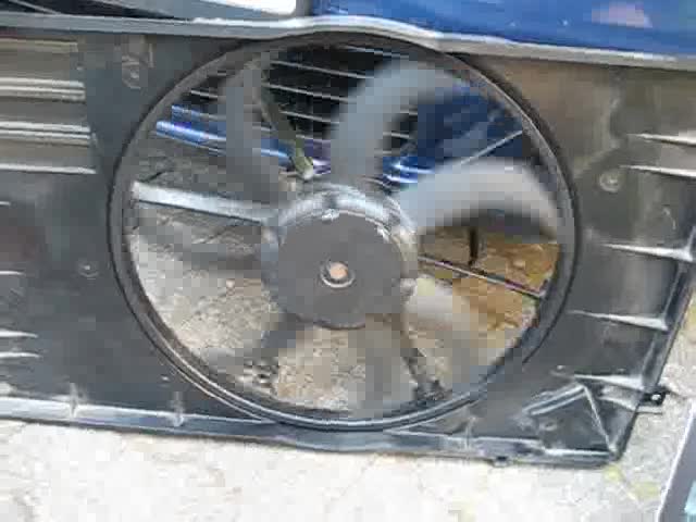

Hier kann man das starke Brummen, was der Lüfter auch als Vibrationen an die Karosse abgibt, hören:
Einfachlüfter gegen Doppellüfter tauschen - EinfachBrumm.flv
 Brummender Kühlerlüfter Golf 5.
 Dateigröße:  5.04 MB
 Angeschaut:  515 mal

Beitrag15-08-2013, 20:52    Titel: Einfachlüfter gegen Doppellüfter tauschen Zitieren
Sieht man am Propeller Abdruck/Rostspur eines evtl. abgerosteten Ausgleichsgewichts? Wenn ja, kommt Unwucht und das ganze vibriert, je höher die Drehzahl umso doller!

Beitrag15-08-2013, 21:02    Titel: Einfachlüfter gegen Doppellüfter tauschen Zitieren
Hört sich fast so an wie ein defektes Lima Lager. Bist du sicher, daß der lagerseitig noch i.O. ist?
Auch bei halber Drehzahl erscheint er verdammt laut.
Beitrag15-08-2013, 21:11    Titel: Einfachlüfter gegen Doppellüfter tauschen Zitieren
Ich hab den kompletten Propeller untersucht und sauber gewischt:
Keine Spur eines verlorenen Wuchtgewichts.
Wenn man ihn mit der Hand andreht, kommt ein leichter Summen mit.
Das Lager ist aber ansonsten vollkommen frei von Hakeln oder Kippspiel, also nicht stellenweise fest oder ausgeschlagen.
Das ist es, was mich am meisten wundert.

Beitrag15-08-2013, 21:29    Titel: Einfachlüfter gegen Doppellüfter tauschen Zitieren
Vielleicht schleift der Propeller unter Last am Gehäuse?
Beitrag16-08-2013, 9:09    Titel: Einfachlüfter gegen Doppellüfter tauschen Zitieren
T3Surfer hat folgendes geschrieben:
Ausschliessen kann ich das nicht absolut sicher, denn ich hatte nicht die Finger dran, icon_wink.gif
aber da er einiges an Luftmasse bewegt, wird er sich allerhöchstens vom Gehäuse WEG ziehen (im Video macht er das ja sogar, nach vorne fallen).
Und am Kühler sind keine Schleifspuren.

Beitrag16-08-2013, 18:16    Titel: Einfachlüfter gegen Doppellüfter tauschen Zitieren
Schade, dass ich das Video nicht "fühlen" kann, hör ja nicht!
Vielleicht leichter Lagerschaden der erst bei hoher Drehzahl "hörbar" wird, ändert sich das Geräusch wenn man es nach vorne und Hinten hin und her bewegt? Ähnlich wie bei beginnendem Radlagerschaden beim Hin- und Herlenken bei ca. 60-110km/h?
servusssss
