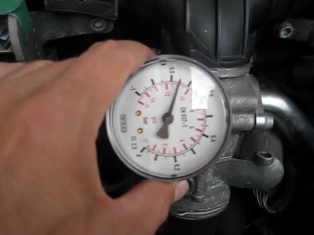

Beitrag08-09-2013, 13:39    Titel: BMR fühlt sich wieder schlapp an Zitieren
Unterdruck im Leerlauf: -760 mbar
 Unterdruckmessung am BMR Motor.
 Dateigröße:  181.45 KB
 Angeschaut:  3006 mal

Beitrag08-09-2013, 15:49    Titel: BMR fühlt sich wieder schlapp an Zitieren
Der Unterdruck sieht an der Stelle gut aus, jedoch um die Dichtigkeit richtig beurteilen zu können, sollte ein T-Stück zum Abgriff verwendet werden, damit sich alle Stellglieder im Prüfkreislauf befinden.
Und die einzelnen Stellglieder per Vcds beaufschlagen, um die im Leerlauf inaktiven Stellglieder auf Dichtheit prüfen zu können. So hast du die (grundsätzliche) Funktion der Magnetventile ebenfalls in einem Abwasch überprüft.

Beitrag08-09-2013, 15:50    Titel: BMR fühlt sich wieder schlapp an Zitieren
Noch ein Filmchen, wie sich der Unterdruck verhält, wenn das N75 auf "Stellglieddiagnose" geht.
Unterdruck gemessen an der Stelle, wie ob im Bild, also am Versorgungsanschluss der Drallklappen.
Ob ich, wie früher üblich, mal eine Speicherkugel dazuklemme (spieltrieb)
