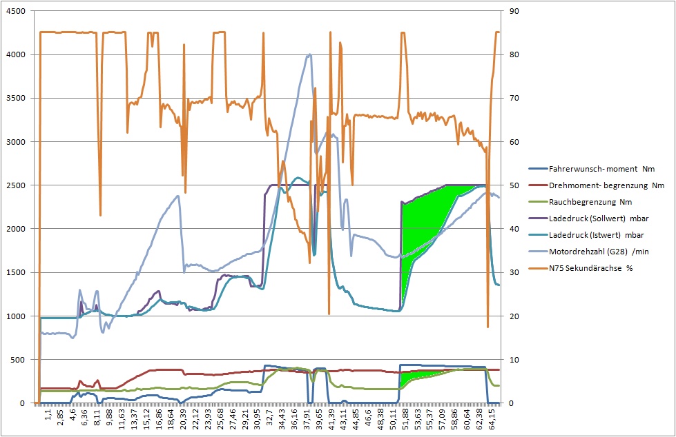

nachdem mein BMR mit neuen Düsen sehr fein lief, habe ich in letzter Zeit das Gefühl, dass er warm (in höheren Gängen) gar nicht mehr geht.
Absoluter Horror war bei 40 Grad aussen und gut beladen der Zustand, dass unter 2000 rpm Vollgas nichts mehr gebracht hat.
So schlimm war es gerade nicht, aber ein aktuelles Log sieht für mich schon merkwürdig aus (siehe Anhänge).
Ich habe den LMM im Verdacht.
Zur Erklärung:
Der Drehzahlberg in der Mitte war ein Lambdatest - 1,3 ist OK
Wirklich zaeh war er dann die letzten 15 sec. Da habe ich im 6. aus dem Rollen durchgetreten, also typischen Überlandfahren.
 Fahrverhalten BMR Motor

Beitrag06-09-2013, 20:07    Titel: BMR fühlt sich wieder schlapp an Zitieren
Was sollen die normalen User jetzt denken, denen man unentwegt einhämmert, sie sollen nur noch
unbearbeitete Logs hochladen icon_question.gif Ich sehe keine Luftmassen?
Wo ist das Orginal mit den Daten?
Hast du schon mal die Unterdruckanlage auf Dichtheit geprüft? Der Ladedruck baut sich recht schlapp auf, sofern ich geguckt und keine Farbe verwechselt habe.
Beitrag06-09-2013, 20:29    Titel: BMR fühlt sich wieder schlapp an Zitieren
Ja, ich hab auch zuspät gesehn, dass ich die Luftmassen vergessen hab.
Das XLS ist ein unbearbeitetes Log.
Ich wollte den Hilfswilligen das Nachbauen des Charts ersparen.
Daher ein JPG, damit man schnell sieht, was ich meine, und dann die reinen Daten UND das Chart (eben das XLS).
Was mich sehr irritiert, dass das N75 angezogen (85%) und dann sofort wieder losgelassen (66%) wird. Der _will_ also gar nicht so wirklich.
Ein klassisches 3-8-11 Log wird also doch noch nötig sein.

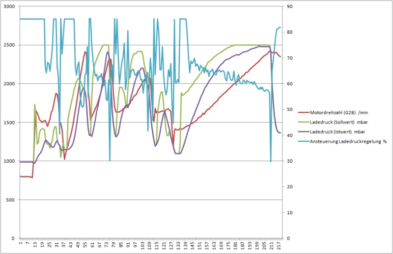

Beitrag08-09-2013, 11:03    Titel: BMR fühlt sich wieder schlapp an Zitieren
Stimmt,
gestern war es etwas kühler:
Am Ende 6ter Vollgas - Nicht mehr dieses Einknicken der LDD-Steigung, fühlte sich bessser an.

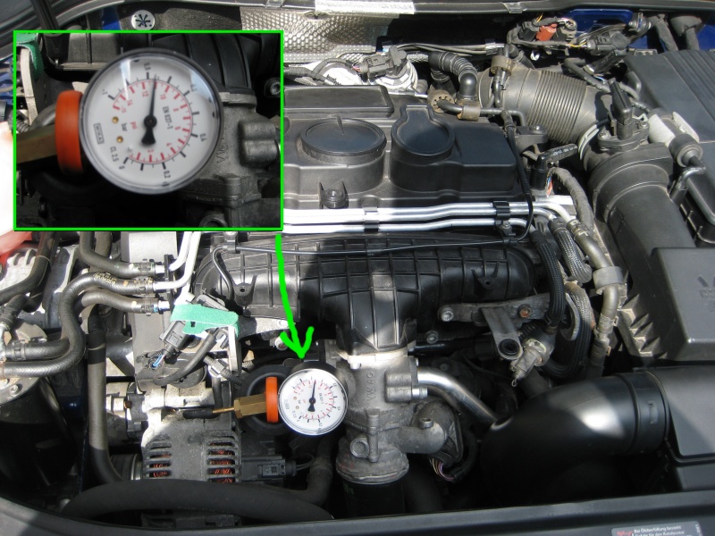

Beitrag08-09-2013, 13:39    Titel: BMR fühlt sich wieder schlapp an Zitieren
Unterdruck im Leerlauf: -760 mbar
 Unterdruckmessung am BMR Motor.

Beitrag08-09-2013, 15:49    Titel: BMR fühlt sich wieder schlapp an Zitieren
Der Unterdruck sieht an der Stelle gut aus, jedoch um die Dichtigkeit richtig beurteilen zu können, sollte ein T-Stück zum Abgriff verwendet werden, damit sich alle Stellglieder im Prüfkreislauf befinden.
Und die einzelnen Stellglieder per Vcds beaufschlagen, um die im Leerlauf inaktiven Stellglieder auf Dichtheit prüfen zu können. So hast du die (grundsätzliche) Funktion der Magnetventile ebenfalls in einem Abwasch überprüft.

Beitrag08-09-2013, 23:11    Titel: BMR fühlt sich wieder schlapp an Zitieren
T3Surfer hat folgendes geschrieben:
Hä? 40 Grad icon_eek.gif Hier in Old Germany?
Kommt auf die Definition von "Old" an.
Das war am 2.8. im Elsass - 40 Grad auf der MFA !!!
Wenn ich mir das N75-G581 Zusammenspiel anguck, bin ich kurz davor, die VTG kürzer zu drehen.
Dann würde das sofortige Nachlassen des N75 nicht ganz so einen krassen Ladedruckabsturz bringen.
Denn generell passt das Zusammenspiel ... es sei denn, da hakelt nur was bei hohen Aussentemperaturen - unabhängig von der Motortemperatur.

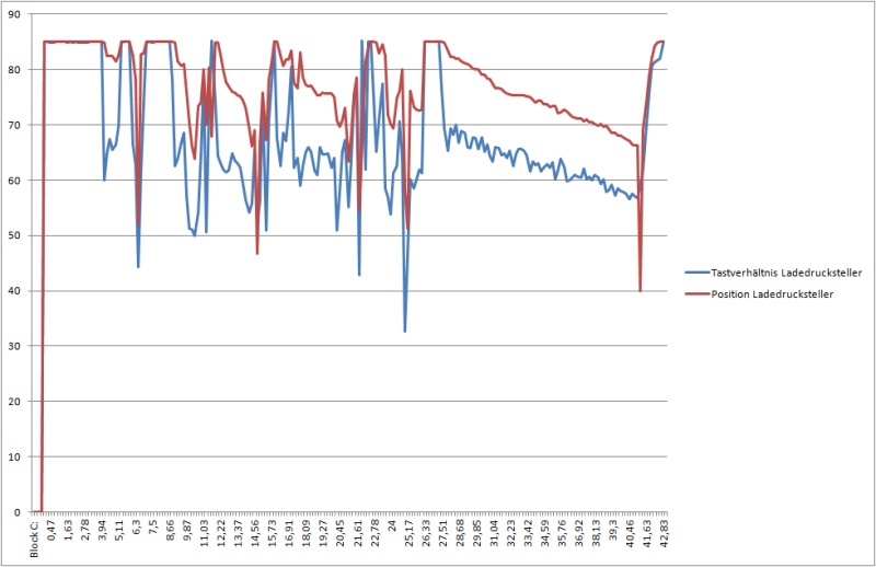

Beitrag09-09-2013, 6:35    Titel: BMR fühlt sich wieder schlapp an Zitieren
Beim Vergleich der Logbilder (Posts vom 06. und 08.09.) kann ich bei kühlerem Wetter keine schärfere Ansteuerung den N75 erkennen, zumal die Startdrehzahl unterschiedlich ist (ca. 1700 zu 1400 rpm). Im Gegenteil verläuft das N75-TV im 2.Log ab 1700 rpm sogar niedriger: das ist aber allg. üblich, wenn der Regelfehler nicht so hoch ist.
