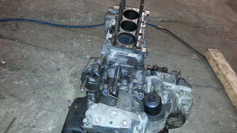

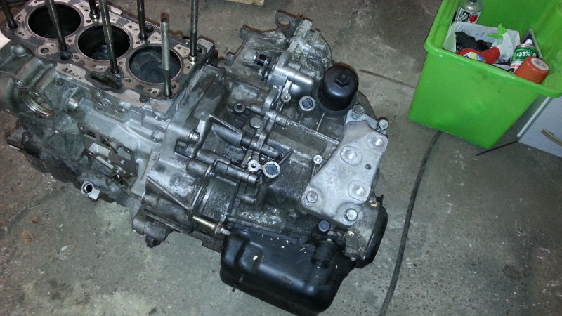

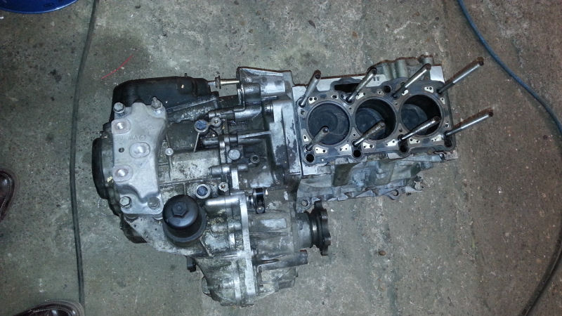

Hallo
Hat jemand Ahnung von verschiedenen DSG Versionen? Die Frage ist, welches DSG man mit geringstem Aufwand mit der EDC15P+ ECU vom 3L kommunizieren lassen kann?
Paul
 Welches DSG im Lupo 3L mit EDC15P+?
 Dateigröße:  97.98 KB
 Angeschaut:  4256 mal
 Dateigröße:  95.47 KB
 Angeschaut:  2424 mal
 Dateigröße:  94.1 KB
 Angeschaut:  2287 mal
