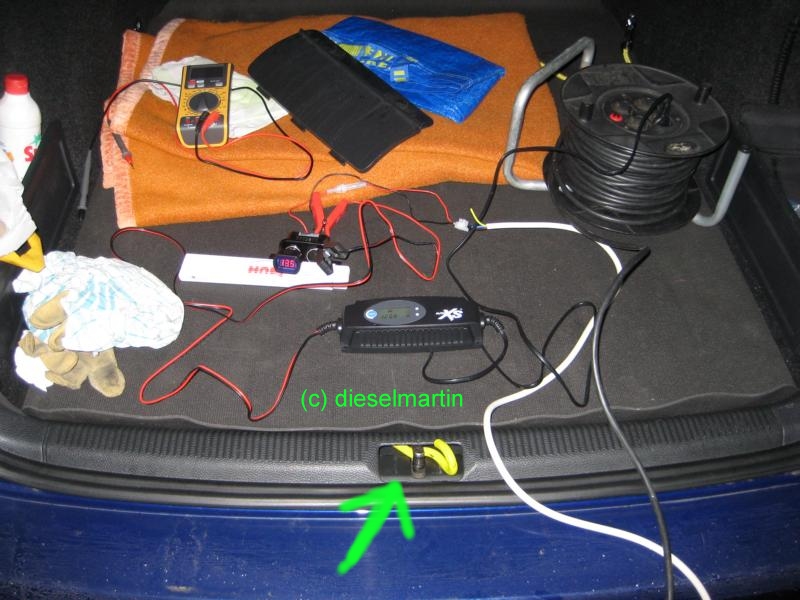

Beitrag07-11-2013, 10:16    Titel: Batterieladegerät Empfehlung Zitieren
Selbst Aldi hat vergleichbares gelegentlich ohne Markennamen für ca 20€ im Angebot.

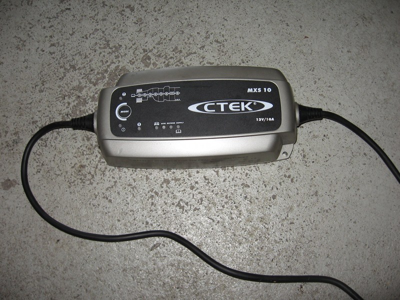

sowohl zum Laden sowie als Dauerversorgung (Diagnosetests) hat sich das CTEK MXS10 bewährt. Zum Preis kann ich wenig sagen, außer daß ich zufrieden bin weil es funktioniert.
 CTEK MXS10
