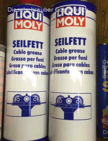

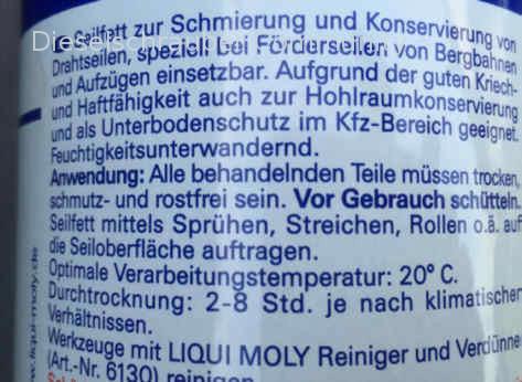

Ich nehme LM Seilbahnfett.Sehr gut haftend,zäh und kriechend.Gibt es im 5 Liter Kanister,in den üblichen 1 Liter Dosen für den Kompressor und als Spray.Letzteres sei aber nur der Vollständigkeit halber genannt.Die Spraydosen verkleben gerne.Ist auch nicht zu verübeln dem dem Inhalt icon_smile.gif.Die Verarbeitung der Liter Flaschen mit Druckluft geht dagegen problemlos.Man muss aber auch dran bleiben,vor allem in Spritzwasserbereichen.Ich mache das bei den eigenen Autos einmal jährlich.Manchmal blase ich auch Graphitöl zuerst und dann das Seilfett drauf.Habe keinerlei Rostprobleme.Und die kippen hier straff Salz ab jeden Winter.

TN 1 Liter Dose LM 6173 und Spray LM 6135.
