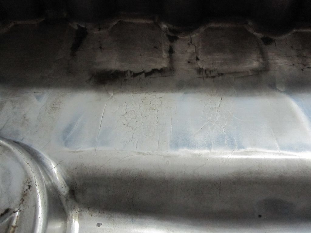

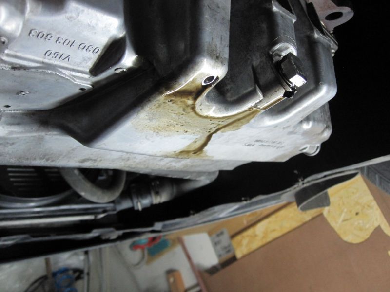

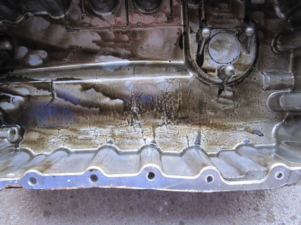

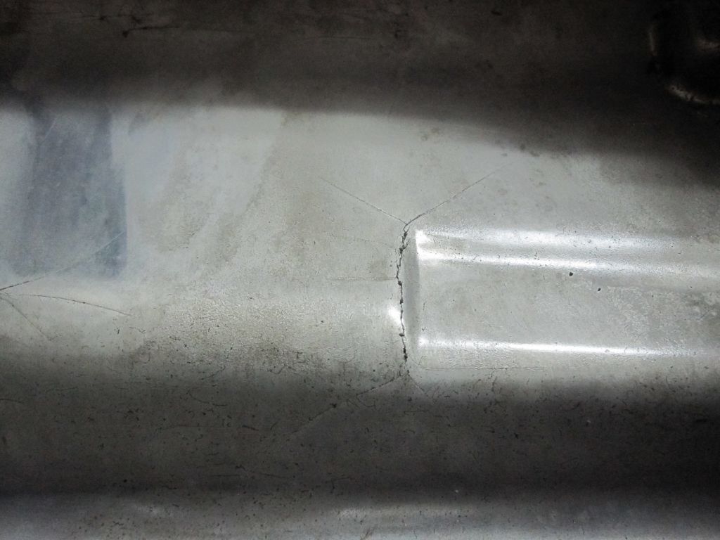

Das "flicken" sollte nur das Öl lecken beseitigen. Ich habe ein Blech mit Dichtmasse über den Riß platziert und mit Bindedraht fixiert.
Der Leon 1P hat eine Alu Ölwanne und bei meiner kam schon etwas mehr aus dem Riß. Nach dem abwischen hat man sofort wieder das Öl erkennen können und es habe sich auch wunderbare Tröpfchen gebildet. Letztendlich habe ich die Ölwanne nun getauscht. Ich habe mir die Nachbauten (2 verschiedene Hersteller) bestellt, jedoch war die Bauform gegenüber der Originalen stark unterschiedlich (Bauform ohne jegliche Ausbuchtungen als einfache Wanne). Es fehlte auch ein Befestigungsgewinde für den Kühlschlauch. Also alles zurück geschickt und die Originale (152.- Euro inkl. Blindplatte für den Sensor und neuer Ölablassschraube) bestellt. Nach dem Abbau war ich überrascht über die Anzahl von Haarrissen die man auf der Innenseite der Ölwanne erkennen konnte. Von aussen sind keine Beschädigungen zu erkennen, also der Wagen hat nicht aufgesetzt. Da ich nur Anzugsmomente für Ölwannen mit "normaler" Dichtung gefunden habe, habe ich die Schrauben mit 18NM angezogen. Bis jetzt ist alles dicht und trocken.

Danke fuer deine Rueckmeldung und die umfangreiche Bilddokumentation. Vertrauen erwecken die zahlreichen Risse jedenfalls nicht.

könnten die Risse beim Unsachgemäßen Hochheben des Motors mit einem Wagenheber ZB für die Zahnriemenmontage entstanden sein?
Gruß, der Teileklaus
Fiat 500, Einkaufswagen
Styrian
KFZ-Schrauber seit: 14.10.2005
Beiträge: 212
Beitrag03-03-2014, 9:41    Titel: Seat Leon 1P, Haarriss in der Ölwanne Antworten mit Zitat
..das nehme ich auch an. Mechis, die frühere Wanne aus Blech gewohnt waren, verwenden auch heute noch gerne Hartholz als Schoner ohne Bedenken, dass heutige Aluwannen dies nicht unbedingt verkraften. Wobei das Spinnennetz an Rissen schon etwas sehr heftig ist...aber alle (zumindest sehe ich das so auf den Fotos) an den Ausbuchtungen...
...könnte auch vom Motorlagertausch stammen...
Greetz, Styrian
