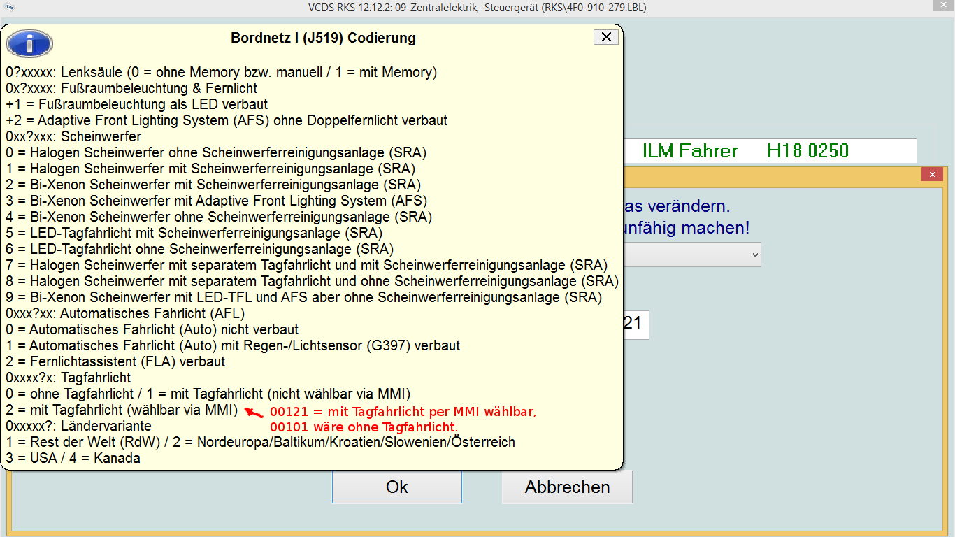

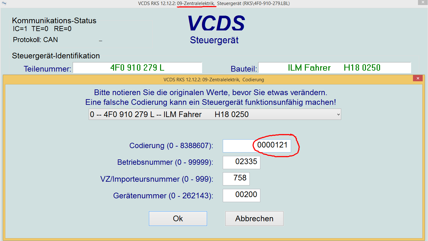

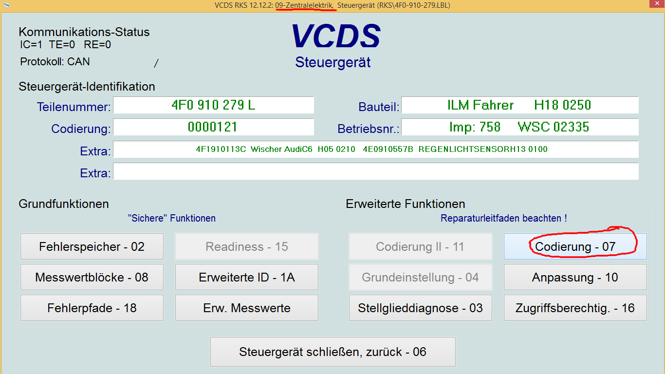

Mit VCDS kann man in vielen Fahrzeugen von Audi, Seat, Skoda und Volkswagen das Tagfahrlicht aktivieren. Meist erfolgt dies durch Codierung des Bordnetzsteuergeräts/Zentralelektrik (Steuergeräteadresse 09).
Die angehangenen Screenshots zeigen die Aktivierung des Tagfahrlichts beispielhaft an einem Audi A6 4F mittels der Diagnosesoftware VCDS.

 Bordnetzsteuergerät (Zentralelektrik)
 Dateigröße:  52.17 KB

 Funktion "Codierung"
 Dateigröße:  51.31 KB

 VCDS Codierungsinfo
 Dateigröße:  99.66 KB
