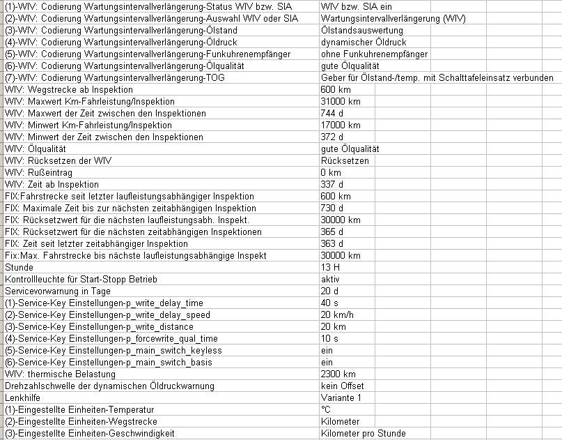

Was sind denn für Grenzen im KI-SG eingetragen?
Mitglied seit: 13.04.2002
Beitrag15-09-2014, 16:23    Titel: Ölwechsel-Fragen zum 2l TSI Wird übersetzt...
Siehe Anhang.
Der Scan ist zwar vom 24.08.14, aber vlt. können die Profis ja trotzden erkennen, warum der Wagen jetzt schon (vsl. am 28.09.) einen Ölwechsel haben will.

Beitrag04-10-2014, 17:58    Titel: Ölwechsel-Fragen zum 2l TSI Wird übersetzt...
das ist die Spielregel des variablen Intervalls.
Sowohl die km als auch die Tage werden variabel berechnet.
Das bedeutet also dass 1 Tag nicht 1 Tag am Bordcomputer ist.
Wenn am Tag mehr als 1 Kurzstrecke Kaltstart hast im Winter, dann wird größer als 1 abgezogen.
Die kurzen Reisen zum Bäcker oder Kindergarten usw.. sind eben Gift.
Man muss ja froh sein wenn 1 Tag abgezogen wird, einmal zur Arbeit fahren und danach wieder heim.. icon_wink.gif
Wenn also die Werkstatt das Auto morgens rausstellt und abends wieder rein kann sein gehn immer 2 Tage weg...
Was Garantie ung Kulanz angeht, da sagt dann wieder die Erfahrung wenn 1 Stempel im Longlive Serviceheft, werden sie es beim Kulanzantrag "nicht merken" wenn man selber den 2ten Ölwechsel gemacht hat!
Größenordnung: 1ter Service bei 15 Monate , 2t Service selber ohne Stempel ins Heft...

Beitrag04-10-2014, 20:09    Titel: Ölwechsel-Fragen zum 2l TSI Wird übersetzt...
vielleicht wertet die WIV-Technik das ganze ja auch als ziemlich extremes "Heizen", denn bei nur 600 km Fahrstrecke wird die dabei angewandte Fahrweise als 2300 km hinsichtlich der thermischen Belastung gewertet.
Nur zum Vergleich - vor dem Wechsel meines KI im letzten Dezember lagen die Werte so:
Code:
Anpassung Anpassungskanal: WIV: Rußeintrag
Gespeicherter Wert 7000 km
Anpassung Anpassungskanal: WIV: thermische Belastung
Gespeicherter Wert 4700 km
Die in km umgerechnete thermische Belastung lag also deutlich unter der realen Fahrstrecke (bei der Auslesung waren das ungefaehr 8400 - inzwischen hat der Octi 25 tkm drauf - muss den echt mal wieder auslesen), waehrend es bei dir fast der vierfache Wert ist. Da scheinen manche wohl den Vorfuehrer wirklich getestet zu haben...
Beitrag05-10-2014, 8:47    Titel: Ölwechsel-Fragen zum 2l TSI Wird übersetzt...
In die Richtung mit dem Heizen dachte ich auch schon. Aber das scheint mir ein "Problem" des 2l TSI zu sein, denn auch ich habe es geschafft, den thermischen Zähler auf 160km Realfahrstrecke um 400 Belastungs-km hochzuschießen.
Da waren (natürlich) mal gelegentliche WOT-Passagen drin, aber keine einzige Vmax-Bolzerei auf der BAB.
Ausgedreht habe ich den Motor bisher höchstens im 3. Gang, das sind ~ 150 km/h beim einsetzenden Begrenzer.
