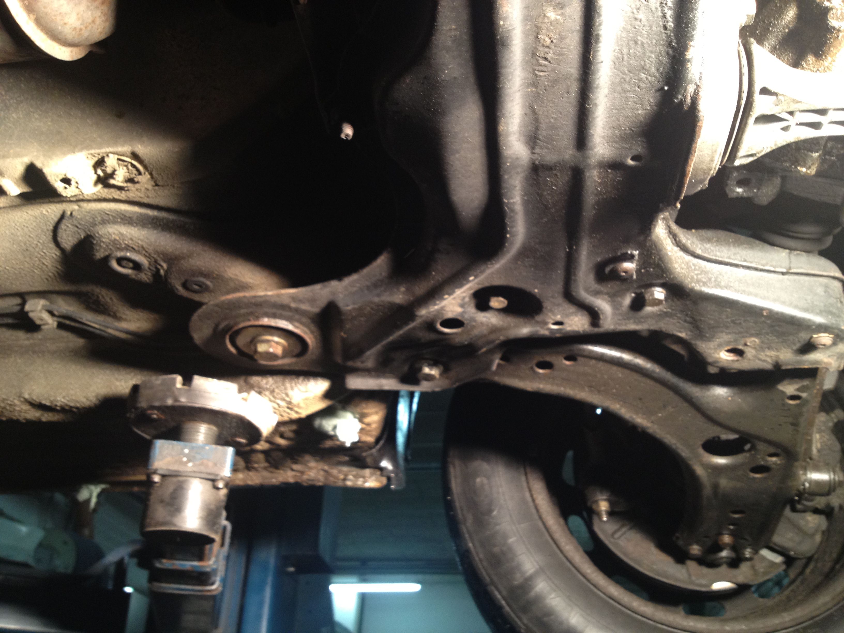

Hab ihn gestern endlich mal auf der Bühne gehabt, sieht beim Toledo ganz anders aus.....
Inzwischen vermute ich doch eher dass, es an den Antriebswellengelenken liegt, da beide deutlich Spiel haben. Austausch wird Klarheit bringen icon_smile.gif
 Pendelstütze
Pendelstütze
 Dateiname:  IMG_0894_v.jpg
 Dateigröße:  691.38 KB
 Heruntergeladen:  1234 mal
Beitrag20-11-2012, 14:42    Titel: Drehmomentbrummen am AHF / BLS Zitieren
Jau, das ist die Golf IV Version der Pendelstütze.
