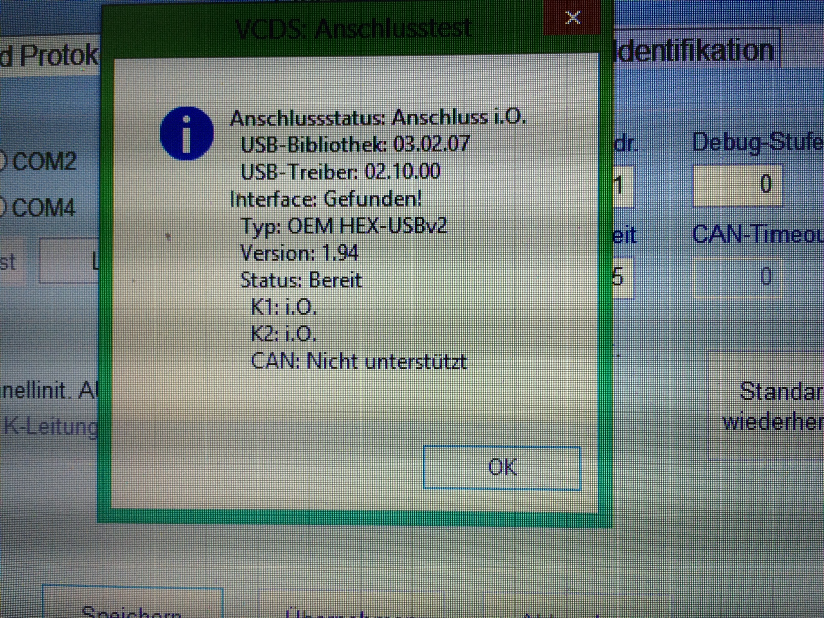

Hat jemand einen Tipp, das Steuergerät antwortet nicht?

Fahrzeug A6 4G 2015

Dein Interface unterstützt CAN? Was steht den auf dem Stecker deines Diagnosekabels?

21-02-2015, 13:56 Titel: Steuergerät antwortet nicht |
Nein - das wird wohl dann der Fehler sein.
Dann muss ich es wohl wieder zurück senden.
