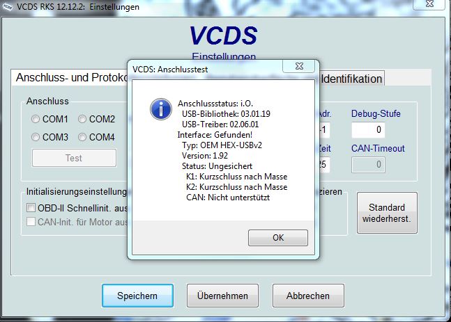

ich habe folgendes Problem:
Wenn ich das Interface in die OBD Buchse meines Golf 4 (auch bei anderen Fahrzeugen getestet) stecke, die Zündung an mache und alles mit meinem Computer verkabel leuchtet nur die rote LED?
Eine Verbindung zu einem Steuergerät ist ebenfalls nicht möglich!
Knick stellen am Interface hab ich keine, also einen Kabelbruch schließe ich mal aus!
An bei mal 2 Screens von VCDS
Nr 2 VCDS mir Fahrzeug verbunden Zündung an kein Verbindungsaufbau zum Stg getätigt
Nr 1 VCDS mir Fahrzeug verbunden Zündung an Verbindungsaufbau zum Stg getätigt
Wenn ich das Interface aus der OBD Buchse ziehe und wieder verbinde das ganze von vorn?!?
Danke Klühse

Beitrag04-03-2014, 14:11    Titel: Steuergerät antwortet nicht Zitieren
na, was könnte folgende Meldung beim "Test" Button von VCDS wohl bedeuten?
K1: Kurzschluss nach Masse
Wieso prüfst du das nicht, wenn Du schon nicht im Handbuch nachsiehst, was die rote LED bedeutet?

Beitrag04-03-2014, 14:27    Titel: Steuergerät antwortet nicht Zitieren
Andere Fahrzeuge Golf 3 Bj 97, Polo 9N, VW T4... überall das gleiche...
Ich muss dazu Sagen das ich bei dem Golf 4 vor Jahren erfolgreich mit dem gleichem Interface nur anderem Rechner keine Probleme hatte!
Ich habe das Interface bestimmt 2 Jahre nicht genutzt und heute wollte ich es halt wieder nehmen...
Kurzschluss nach Masse? Wo soll der her kommen evtl. doch Kabelbruch?
Das mit dem Radio schließe ich aus der Golf4 ist Bj.99 und der T4 ist Bj.98!
Danke und Gruß Klühse
