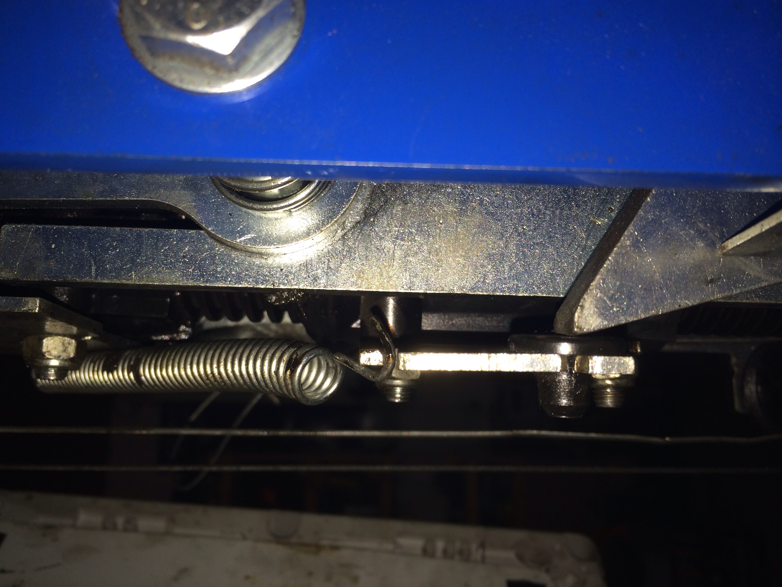

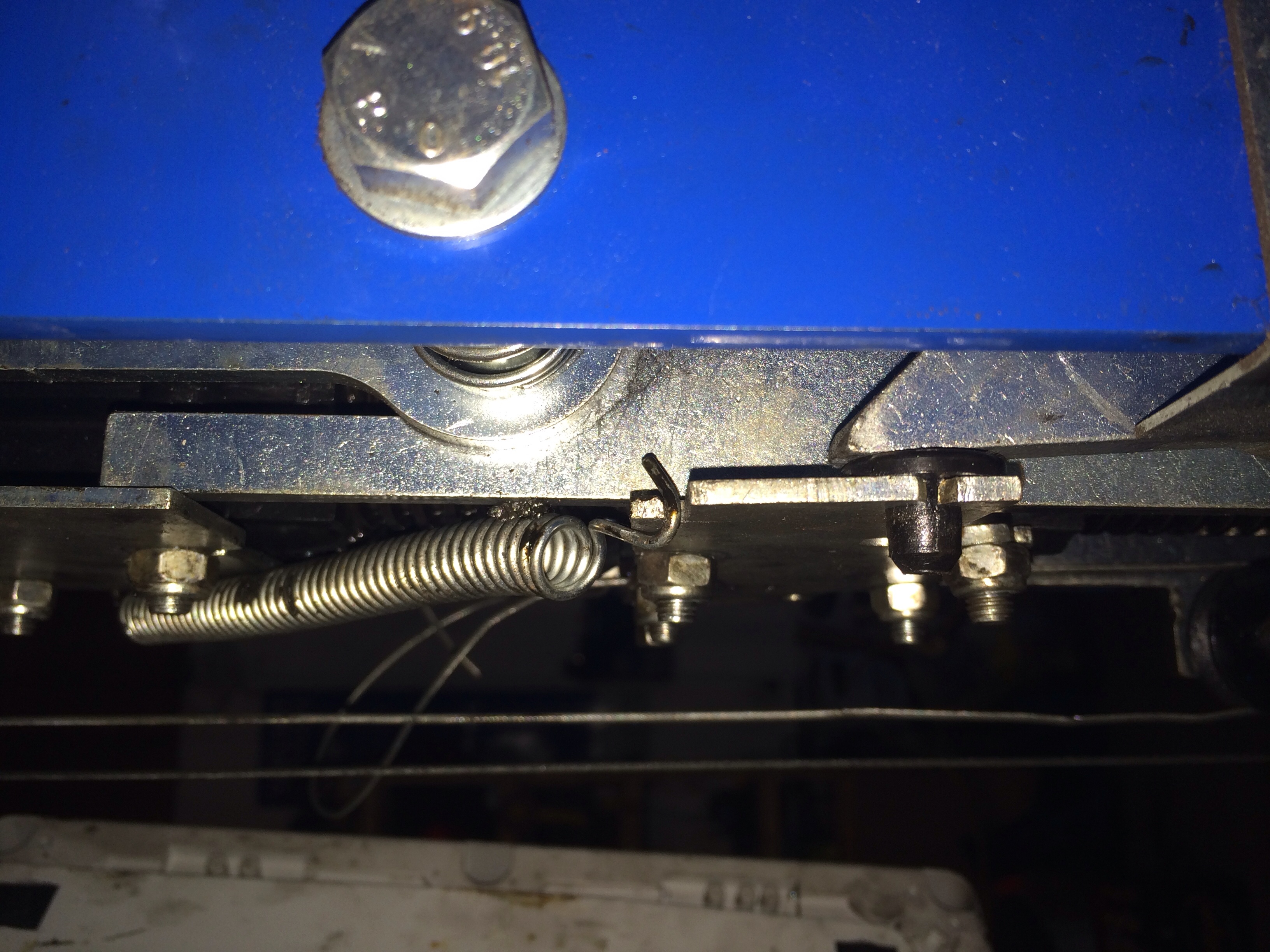

Hallo Gemeinde,
Ich habe eine Hebebühne von Eurolift, Modell Z51 mit 3500kg Tragkraft von 2009.
Die Bühne macht aber seit einiger Zeit Probleme beim Heben von schwereren Fahrzeugen (Passat, T4 Bus, A4 usw.).
Besonders am T4 schlägt die Bühne extrem metallisch, ohne die Verkleidung sieht man wie sich die Spindel regelrecht nach außen drückt und dadurch der ganze Schlitten sich bewegt (Foto 2 und 3).
Die Hubmuttern sehen nicht verschlissen aus aber ich weiss auch nicht wie man sie prüft.
Zudem dreht sie schon bei dem Gewicht von meinem Passat zwischendurch langsamer und es gibt Bedenken, dass sie es gar nicht mehr schafft.
Habt ihr eine Idee was hier das Problem sein könnte?

Hat Du die Betriebsanleitung/Serviceanleitung? Neben der Hubmutter ist eine Sicherheitsmutter die ist meist kürzer als die Haupttragmutter! Der Abstand zwischen den beiden Muttern zeigt bei den meisten guten Bühnen eine Verschleißanzeige den Verschleiß an. Wenn die Bühne einer bestimmten Position immer schwerer läuft dort mal fühlen ob die Hubmutter und Spindel warm oder gar heiß ist. Ist das nicht der Fall, kann das Spindel-Lager schwergängig sein - meist egal in welcher Höhe sich das KFZ befindet. Macht es Klack-klack-klongklackklong gleichmäßig in jeder Höhe - dann ist ziemlich sicher das Spindelager hin.
Ist das eine mit 1 Motor oder mit 2 Motoren?

Servus,
ist eine mit einem Motor und Kettenverbindung.
Ich habe jetzt erstmal die Spindeln mit Öl gut eingeschmiert und es läuft jetzt etwas ruhiger.
Eine Hubmutter ist verschlissen und wird ersetzt.
Wenn diese ersetzt ist, wird sie wieder wie immer funktionieren.

Beitrag22-01-2015, 23:32    Titel: Probleme mit Hebebühne Eurolift Antworten mit Zitat
Da hier verschleißarme "Plastik" Muttern vom Hersteller verbaut wurden, hält sich das ganze zum Glück in Grenzen.
Für die Zukunft würde ich aber eher auf eine Hydraulik Hebebühne setzen.

Beitrag15-02-2015, 15:30    Titel: Probleme mit Hebebühne Eurolift Antworten mit Zitat
Also seit dem ich sie mal gewartet habe und eben alles richtig eingeölt, läuft sie wieder sehr gut. Die neue Hubmutter war recht schnell und einfach verbaut.
Ich war da sicherlich etwas sehr nachlässig mit der Pflege icon_rolleyes.gif
