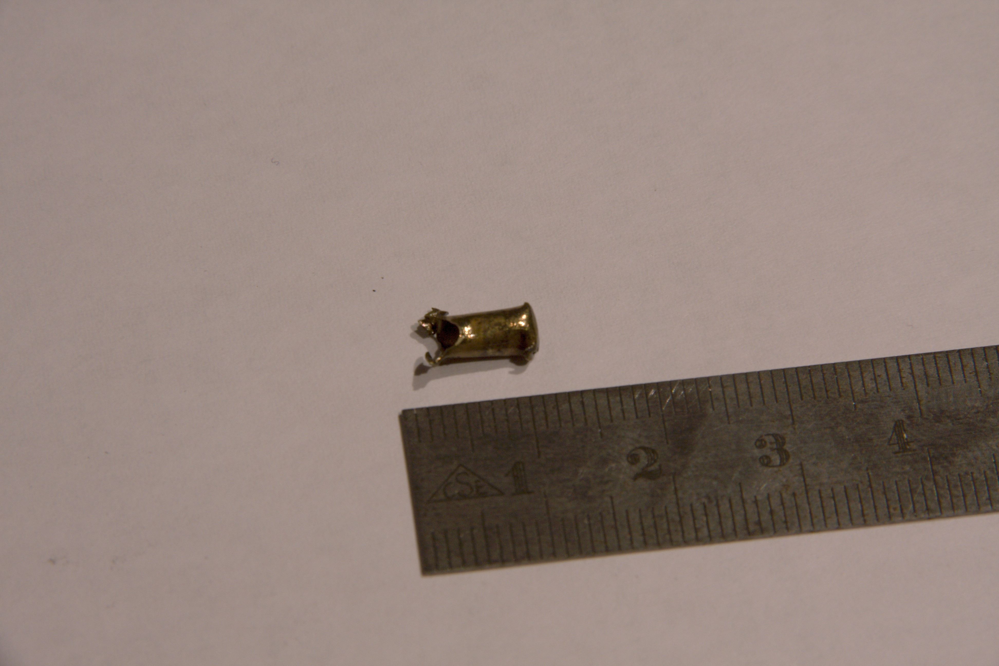

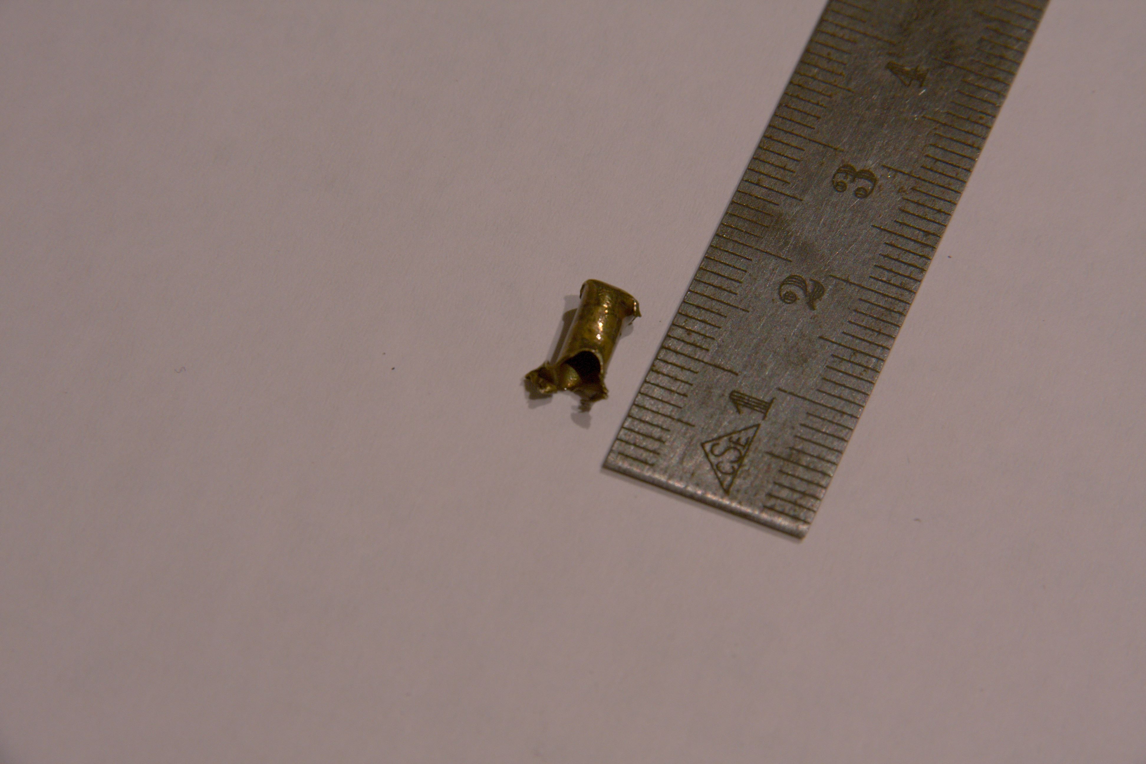

Hab nun sämtliche Pleuellager zerlegt und in Augenschein genommen, die sind alle in Ordnung... auch der Mitnehmerstift der Oelpumpe und der Innensechskant am Ausgleichswellenmodul sind ok. Auch konnte ich kein Radialspiel an den Kolbenbolzen feststellen. Der Stirntrieb des Ausgleichswellenmoduls sieht für mich ebenfalls ok aus.
Habe in der Oelwanne eine kleine Messinghülse gefunden, die offensichtlich eine "tätliche Auseinandersetzung" mit irgend einem andern Motorenteil hatte... new_shocked.gif wo kommt die wohl her??
Hat jemand ne Idee?

RedR32
Avatar-RedR32
Mitglied seit: 21.12.2008
Beiträge: 1071
Wohnort: Bad Lobenstein
1998 Volkswagen Golf
Beitrag18-02-2012, 22:53    Titel: BMP schüttelt im Teillastbereich / dominanter Zylinder Zitieren
Vermutung: Stopfen von Schwinghebelachse raus, oder Nockenwelle defekt?
EDIT: Ich glaube die Stopfen der Schwinghebelachsen waren nicht so messingfarben, sondern silbrig und aus Alu oder Stahl. Ausserdem ist es fraglich, ob die rausgedrückten Stopfen überhaupt den Weg in die Ölwanne gefunden hätten.
Aber zum eigentlichen Problem würde es passen.

linklon
Mitglied seit: 30.12.2011
Beiträge: 29
Wohnort: nähe Olten CH
Beitrag19-02-2012, 16:24    Titel: BMP schüttelt im Teillastbereich / dominanter Zylinder Zitieren
Du hast recht, die Stopfen der Schwinghebelachsen sind aus Alu, und sind leider alle da wo sie sollten. schön wär's gewesen. Danke für Deinen Tip
Was meinst Du mit Nockenwelle defekt? Habe nur eine Nockenwelle, die durchgehend ist. Auf der einen Seite wird sie vom ZR angetrieben, und auf der anderen ist sie geschlossen und treibt die Tandempumpe an.
Ich könnte mir vorstellen, dass das Messingteil unter Umständen ein Elektrokontakt vom PDE Kabalbaum sein könnte.. icon_question.gif
Da mein Kabelbaum aber komplett ist, kann ich mir beim besten Willen nicht vorstellen wie das da reinkam.
Was meint Ihr, wie soll ich weitersuchen? Könnte der Fehler, durch ein kaputtes Ventil zustande kommen, oder ein Riss im ZK?
Würde mich in Anbetracht der geringen Laufleistung und dem Umstand, dass das Fahrzeug (meines Wissens) nie "frisiert" war allerdings eher wundern.

Beiträge: 18128
Beitrag26-03-2012, 22:22    Titel: BMP schüttelt im Teillastbereich / dominanter Zylinder Zitieren
Hab festgestellt, wenn ich die Kupplung antippe, so dass das Ausrücklager berührt, kann ich die Vibrationen deutlich am Pedal spüren, wenn Kupplung durchgetreten ist spüre ich nichts.
Hat mein AHF im A3 8L auch gemacht, die ganzen ca. 270.000km wo ich das Auto hatte. "Kaputt" war da aber nichts.
Eher gibt mir das Stück Messing zu denken, mir fällt aber spontan nichts ein, wo es herkommen könnte. Spritzdüsen der Kolbenbodenkühlung?

Das erklärt aber immer noch nicht das Fundstück, Rainers Vermutung der Kolbenbodenkühlung mal nachgegangen?
linklon
Beiträge: 29
Beitrag27-03-2012, 8:23    Titel: BMP schüttelt im Teillastbereich / dominanter Zylinder Zitieren
Zum Fundstück habe ich leider auch keine Erklärung.... Ja, die Oel-Spritzdüsen sind ok.
