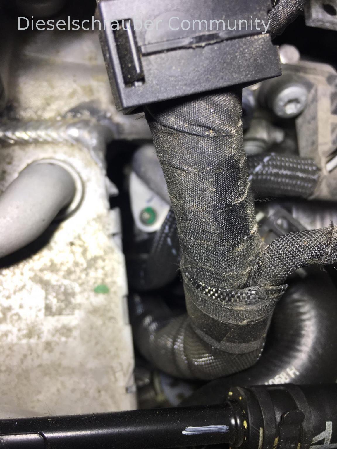

Beitrag23-03-2021, 22:15    Titel: Golf 7 2,0TDI Aussetzer im Teillastbereich Zitieren
Hallo Michael,hab vorhin mal geschaut, sollte rechts neben dem AGR-Kühler sein wo du meintest wegen dem Kabel.
Sieht alles gut aus.

Beitrag24-03-2021, 0:34    Titel: Golf 7 2,0TDI Aussetzer im Teillastbereich Zitieren
Guten Abend Frank,
vielen Dank für deine Rückmeldung.
Der Kabelbaum sieht erst mal gut aus.
Hast Du den Kabelbaum bei laufenden Motor mal bewegt ?

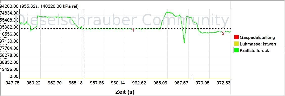

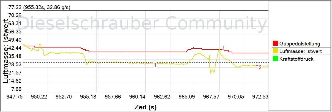

Beitrag27-03-2021, 11:34    Titel: Golf 7 2,0TDI Aussetzer im Teillastbereich Zitieren
Hallo Frank,
habe nur kurz darüber geschaut wo die Marker 1 und 2 sind.
Generell ist weniger manchmal mehr, damit steigt die zeitliche Auflösung der Logdatei. Nach Möglichkeit Turbo/Gruppierung nutzen, um die zeitliche Auflösung (Samplerate) zu erhöhen. Es macht auch keinen Sinn, den gleichen Messwert in unterschiedlichen Einheiten zu loggen (Luftmasse g/s und mg/stroke).
Zum Thema richtig Loggen:
/viewtopic.php?t=12979
Was mir aufgefallen ist, dass die Luftmasse bei den Markern einbricht. Ist aber aufgrund der schlechten zeitlichen Auflösung und den ständigen Schwankungen schlecht einzuordnen.
Dem Hinweis von Ich_Can_nix auf mögliche Kabelbaumprobleme schliesse ich mich an. Generell ist es so, wenn das durch die Luftmasse begrenzte Drehmoment niedriger wird als das durch Getriebemoment begrenzte, wirst Du einen Drehmomenteinbruch beim Fahren spüren.
Dazu gibt es viel zu lesen, suche nach "Drehmomentbegrenzung" und die ähnlichen Beiträge unten am Ende jedes Beitrags.
Ich würde den Motor mal im Leerlauf tuckern lassen und dabei nur Kraftstoffdruck und Luftmasse-Istwert aufzeichnen.
Dann überall am Kabelbaum, dem LMM, Kraftstoffdruckgeber usw. herumwackeln. Bei Wackelkontakt solltest Du Einbrüche im Log gut sehen, ansonsten wäre durch den Motorleerlauf alles recht konstant.

Beitrag27-03-2021, 14:11    Titel: Golf 7 2,0TDI Aussetzer im Teillastbereich Zitieren
Hallo Frank,
wenn Du die Tipps von Reiner befolgt hast und im Stand nicht weiter kommst, kann eine Messfahrt mit einer zweiten Person sehr hilfreich sein. Genau die Parameter anschauen und vergleichen. Versuche die Fehler mit möglichst konstanter Fahrweise einzuschränken. Desto weniger Werte müssen verglichen werden.
Kurz vor dem gesetzten Marker sieht es für mich so aus als würde der Kraftstoffdruck etwas absacken ? Wie war die Stellung vom Gaspedal ?
Wenn Du Abweichungen im Kraftstoff- / Luft-System suchst, bitte den Pedalwert vom Gaspedal loggen.
Was mir auffällt, ist dass Dein Fehler unter 3000 U/min. auftritt. Du könntest den Stecker vom Kraftstoffdrucksensor mal trennen und ohne den Stecker fahren !!
Das Motorsteuergerät nimmt dann einen Ersatzwert und begrenzt die Motordrehzahl auf 3000 U/Min. (Notlauf)
Wenn Der Fehler jetzt nicht mehr auftritt, ist es der Sensor oder etwas auf der Kraftstoffseite.
Tritt der Fehler immer noch auf müssen wir weiter suchen icon_smile.gif, haben aber schon mal einen verdächtigen ausgeschlossen.
Danach Fehler löschen !!
Bitte danach kurzes Feedback was Du bisher gemacht hast und was noch nicht. Dann bleibt es hier einigermaßen übersichtlich und andere die später einsteigen können auch noch den einen oder anderen wertvollen Tipp geben.

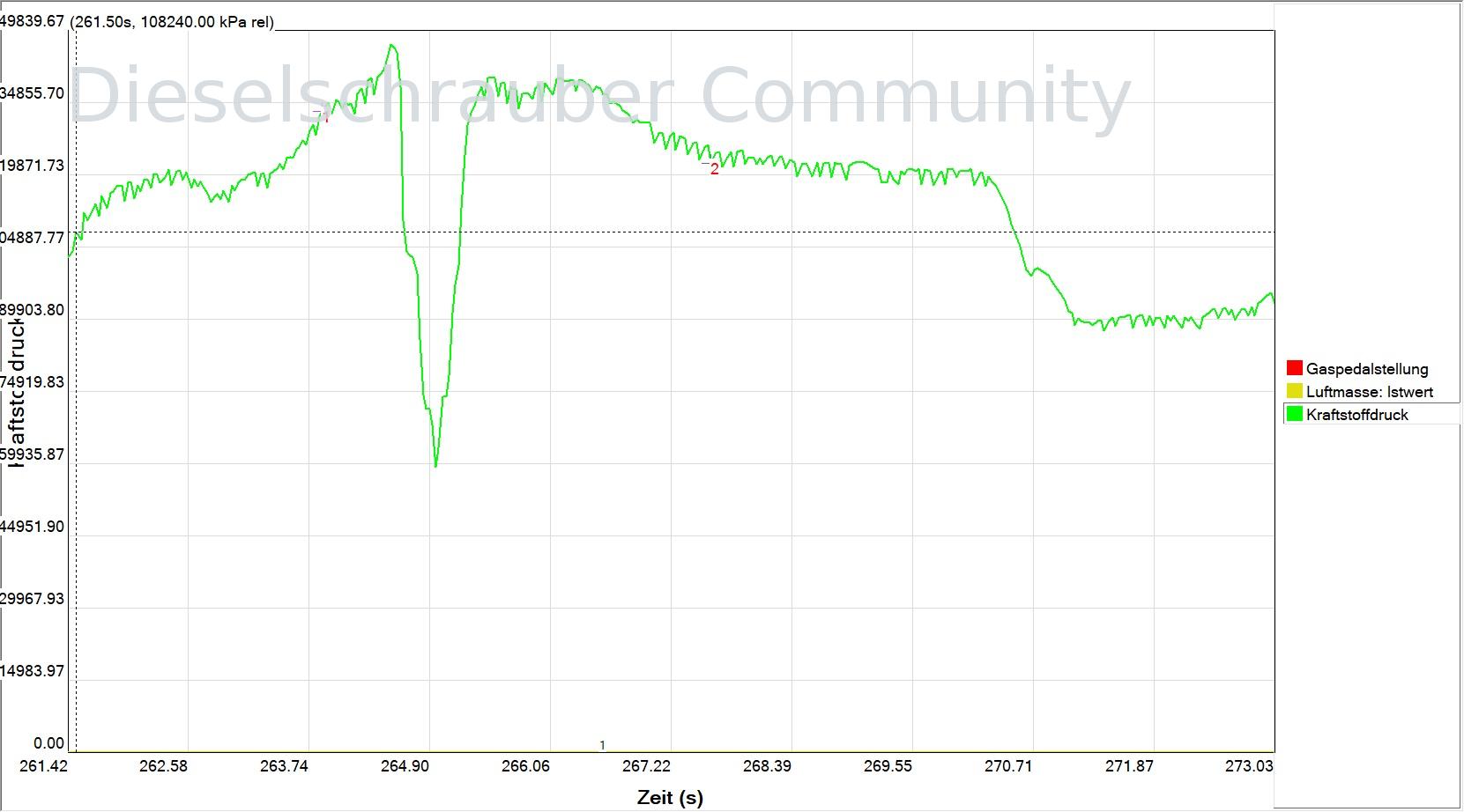

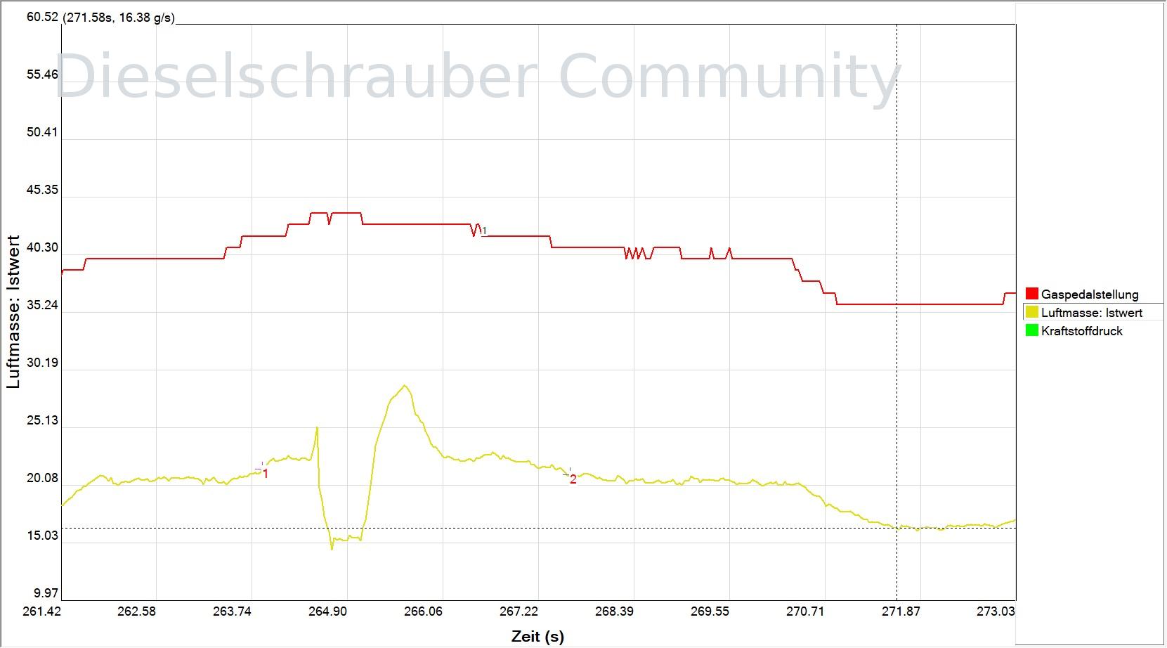

Beitrag05-04-2021, 21:42    Titel: Golf 7 2,0TDI Aussetzer im Teillastbereich Zitieren
Hallo Leute, heut war es endlich mal soweit das ich an meinem Problem weiter komme, konnte mich selber an den Laptop setzen als Beifahrer. Ich habe dann mal 2 Logs gemacht mit der Markierung, mich ein wenig mit KDataScope eingearbeitet. Hab jetzt mal 4 Bilder von den Daten gemacht und im Anhang eingefügt. Auffällig ist, dass Luftmasse und Kraftstoffdruck abfallen, obwohl Gaspedal gleich. Hoffe dass es zur Weiteren Fehlersuche hilft, wenn die Logs benötigt werden bitte sagen, das eine ist 900sek. lang und mein PC reagiert da sehr langsam drauf.
Vielen Dank Gruß Frank
