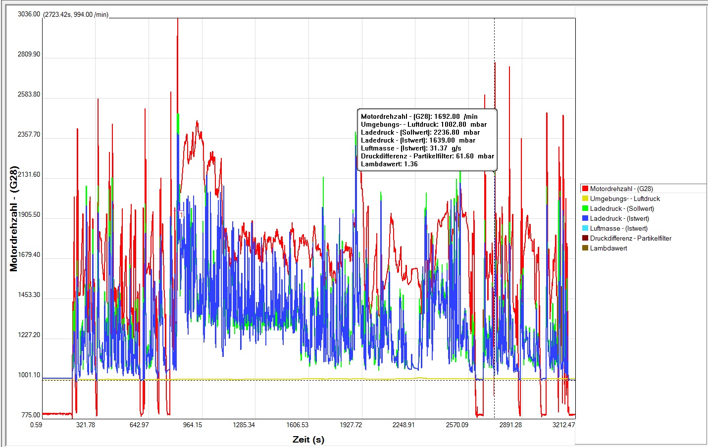

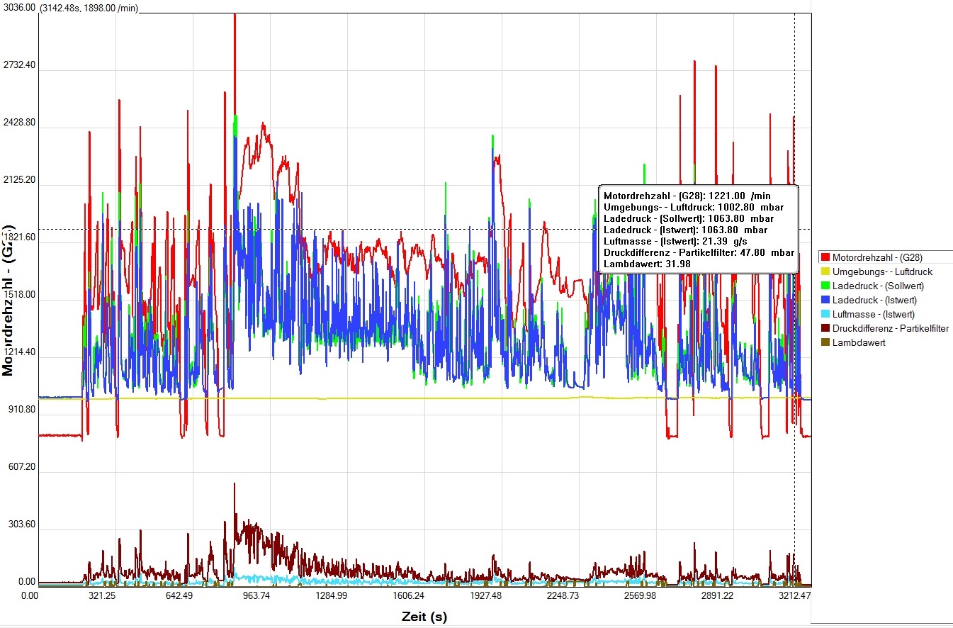

Nun hier einige Auswertungen der ersten Messfahrten, noch ohne Volllast Beschleunigungsfahrt mangels Zeit und freier Strecke.
Mich verwirrt doch der Lambda Wert von teilweise 31.98 etwas???
Außerdem konnte ist teilweise Abweichungen zwischen dem IST-/SOLL-Ladedruckwerten feststellen.
Ich hoffe mir kann jemand beim Eingrenzen der letzten Probleme helfen.
Meine Vermutung ist jetzt, dass der DPF bereits das Zeitliche gesegnet hat und sich dieser bereits wieder langsam zusetzt bzw. durch evtl. zu hohen Gegendruck die Leistung des Motor bereits wieder verringert.
Gruß Christian

hast Du den Sinn der Zoomfunktion in KDataScope verstanden?
Warum selektierst Du nicht den Lambdawert, wenn er Dich interessiert sondern die Motordrehzahl?
Welchen Lambdawert erwartest Du bei einem Dieselmotor? Bei einem Dieselmotor wird prinzipbedingt nahezu immer die volle Menge Luft angesaugt, die Leistungs- und Drehzahlregelung erfolgt über die Kraftstoffmenge.
Warum fragst Du nach Lamdawerten Deines Fahrzeugs, wenn Du nicht verstanden hast, was der Lambdawert ist und wie ein Dieselmotor funktioniert?
Warum loggst Du sinnloses Herumgegurke überhaupt?
Ohne solches Grundlagenwissen sehe ich keine Chance, dass Du sinnvoll Fehlersuche betreiben kannst.
Und als Bonbon, sorry, ich kanns nirgends finden, welches Problem besteht jetzt überhaupt bei dem Fahrzeug?
