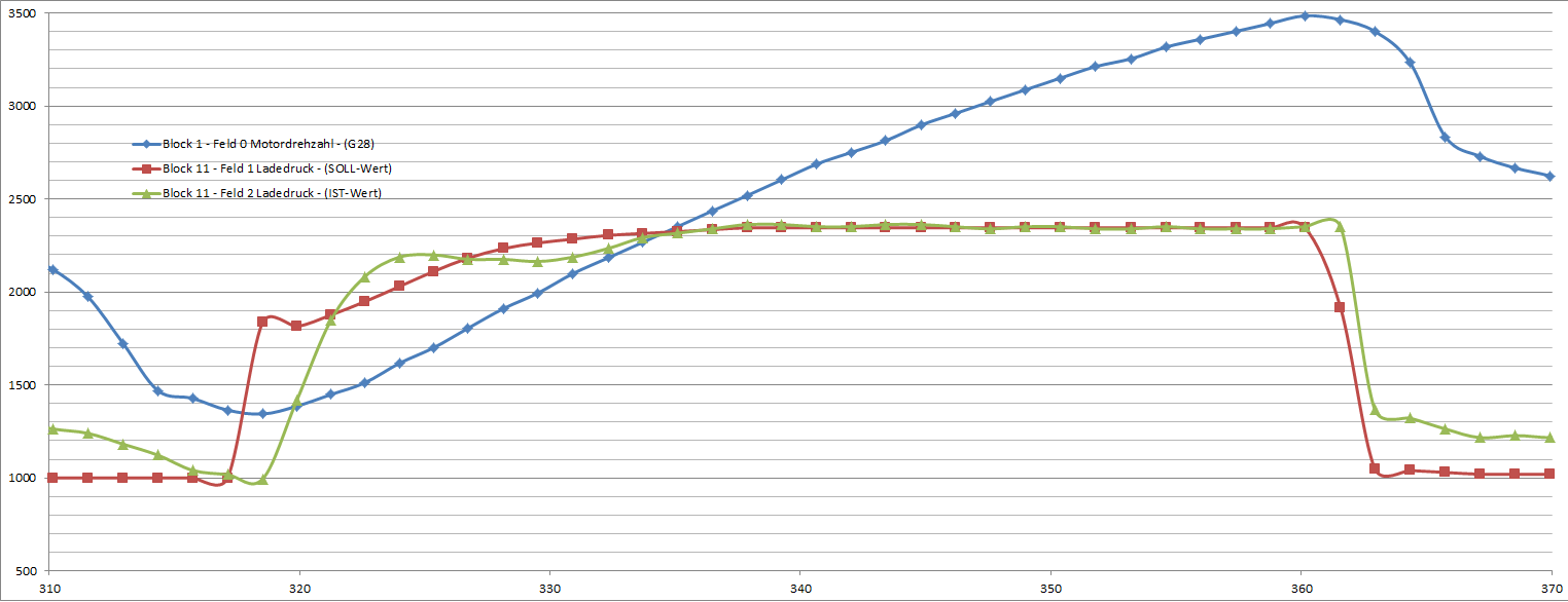

Hallo zusammen,
ich bin nun schon eine Weile auf der Suche aber bisher noch nicht fündig geworden.
Ich habe in einigen Forenbeiträgen gelesen, man solle doch einen Vergleich zwischen zwei baugleichen Motoren durchführen, sofern einem etwas schleierhaft vorkommt.
Leider habe ich gerade keinen zweiten AVF zum Vergleich hier.
Vorgeschichte:
Ich bin seit ganz kurzer Zeit Dieselfahrer, nun habe ich es geschafft mit dem VCDS mal eine Testfahrt zu machen.
Dabei ist mir aufgefallen, dass gerade im unteren Drehzahlbereich(bis 1800rpm) beim Beschleunigen die Ladedruck Soll-Ist-Differenz groß ist und die Regelung scheinbar eine gewisse Totzeit besitzt(siehe Attachment).
Ich würde dieses Verhalten gern von euch bewerten und mit euren eigenen Messungen vergleichen lassen.
Die Frage die sich mir stellt, ist mit dem Motor alles normal oder gibt es etwas zu beanstanden.
Vielen Dank schon einmal im Voraus,
Joda

Beitrag22-07-2011, 19:03    Titel: AVF der optimale Ladedruck (Soll/Ist Vergleich) Zitieren
Bis auf die Tatsache, dass es sich schon wieder um ein unbrauchbares Log handelt, sieht die Sache ganz normal aus. icon_lol.gif
Bitte lese Ulfs Anleitung zum Loggen durch. Sinnloses Gaspedalgestrampel bringt nichts.
LG, Rainer
