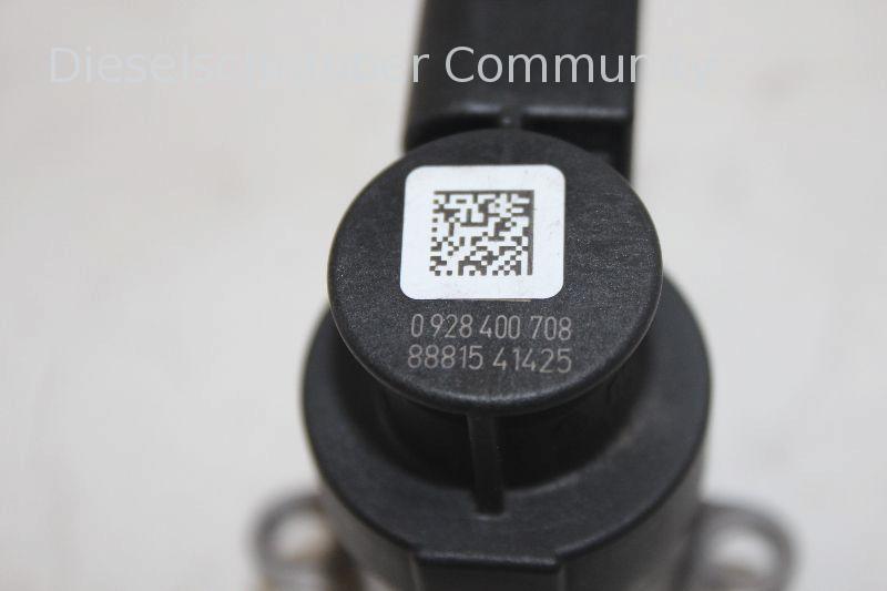

Hallo zusammen, kann mir jemand sagen was die unteren Stellen der Boschnummer bedeuten,(8881541425) ob diese übereinstimmen müssen beim Tausch? (Regelventil der Hochdruckpumpe)
Der Bosch Service kann nur die oberen Nummern zuordnen.
Es handelt sich um einen 3L V6 A4 Diesel Audi mit dem Motorkennbuchstaben CCWA
Gruss Dani

Die Boschnummer ist bei "Bosch" ausschlaggebend.
Falls das Teil für einen anderen Hersteller (wie z.B. VW) hergestellt wird, ist dessen eigene ET Nummer ebenfalls aufgedruckt. Was die untere Nr. aber nun bedeutet? Spielt auch keine Rolle, wenn du das Neuteil bei Bosch kaufst.
