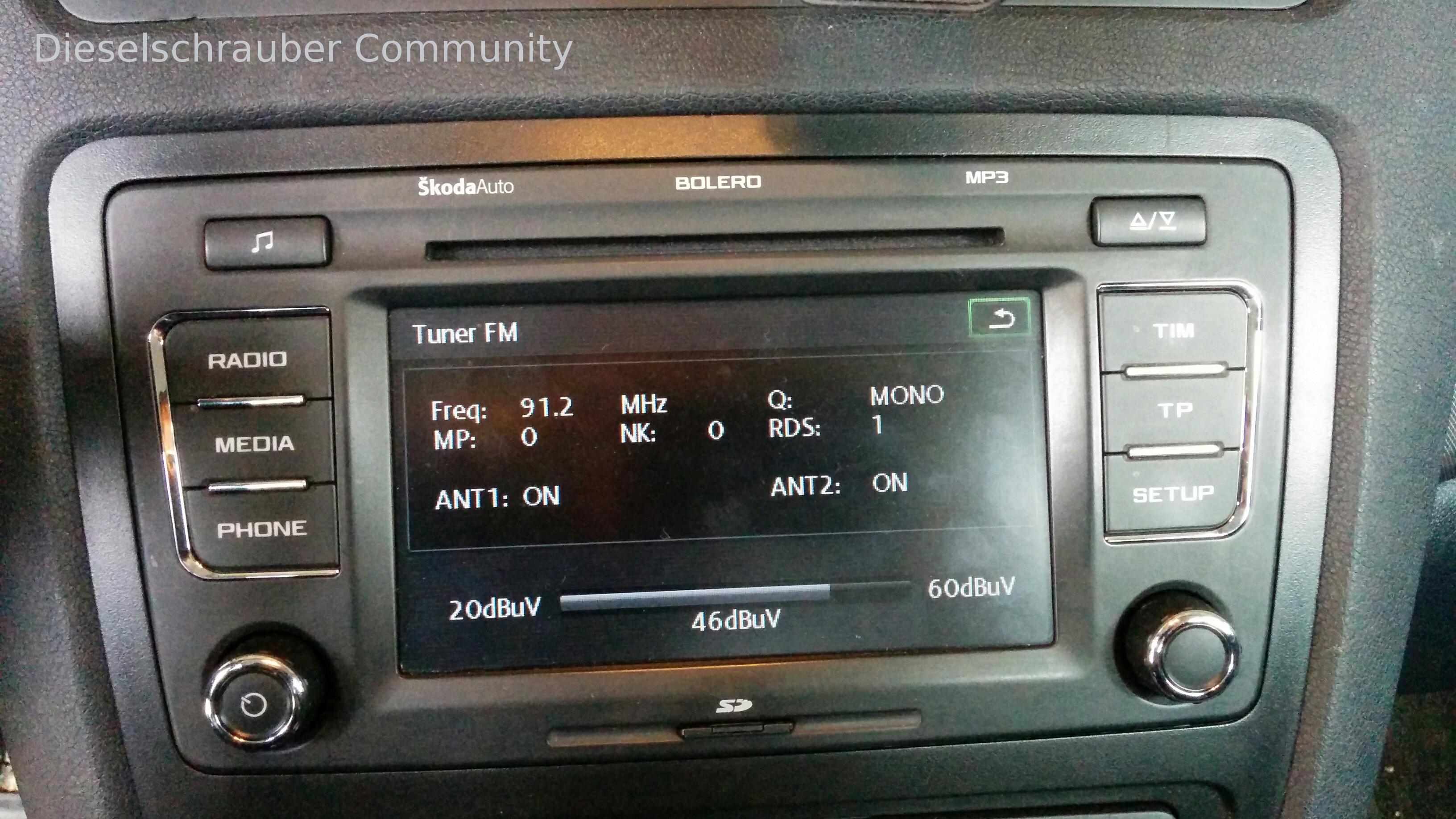

Diese habe ich (mehr oder weniger zufällig) also Antenne 2 an das nun im Auto verbaute RCD 510 geklemmt.
Zur Zeit fällt mir ein schlechter Empfang auf - was sich nicht ganz mit meinen Physik-Kenntnissen (nass = günstiges epsilon-r) deckt.
Der Debugmode des RCD spuckt alleweil "MONO" oder gar "POOR" aus.
Nun die Frage(n):
Haben die beiden Antennen eine Priorität ?
Ist es daher ungünstig, die einzig verfügbare Antenne an "ANT 2" zu klemmen ?
Muss ich das Cockpit nun wieder zerlegen (beim Golf 5 ist es ziemliches Gefummel.
In einem anderen Thread hatten wir mal geklärt, dass die VW Radios "echtes Diversity" mit ihren zwei Antennen machen.
Ist Diversity, das nicht kann, weil es nur eine Antenne hat, schlechter als kein Diversity mit nur einer Antenne?

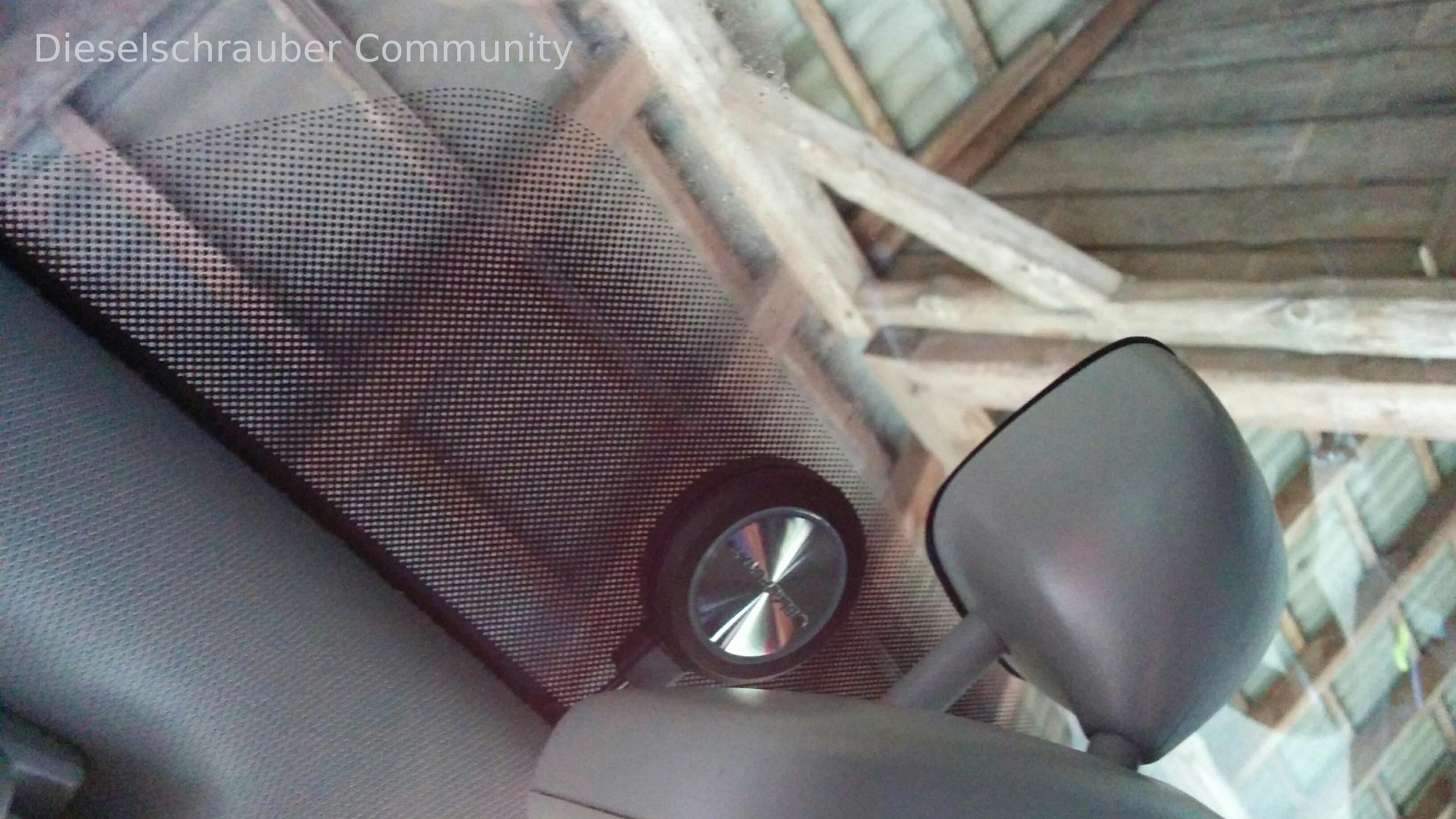

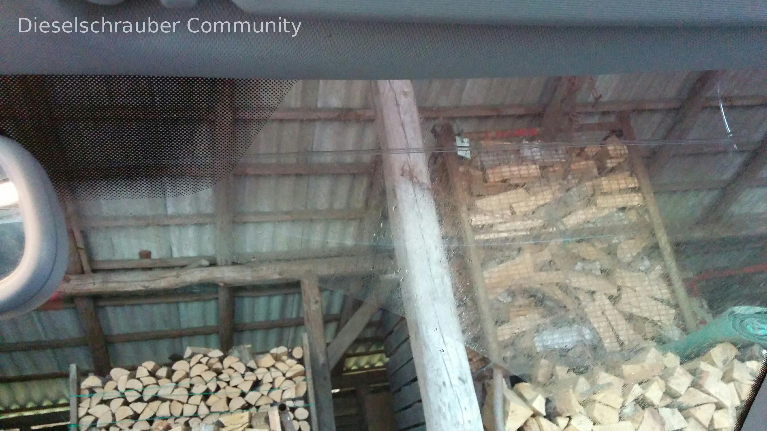

Hab sie oben an der Windschutzscheibe verbaut wie es in der Anleitung steht. Bilder kann ich morgen mal machen.Das RCD 510 habe ich mittlerweile gegen ein Bolero ausgetauscht weil dort passt die grüne Beleuchtung besser zum Octavia als das rote vom Rcd510.
Die Blaupunkt Funline muss aber umgebaut werden. Da muss eine UKW Drossel rein damit sie über die 12v, die auf der Antennenleitung sind, versorgt wird.
Ich habe eine 100uH auf Eisenpulver Kern genommen wichtig die Spule sollte nur einlagig gewickelt sein.
So doll fällt die Antenne nicht auf aber es hat bei mir den Empfang deutlich verbessert, aber im Skoda scheint die Dachantenne nicht so toll zu sein, nur mit der Dachantenne war der Empfang nicht perfekt. Das Rcd510 steckt mittlerweile im Polo 6r von Frauchen und dort ist mit nur einer Antenne der Empfang besser als in meinem Octavia.

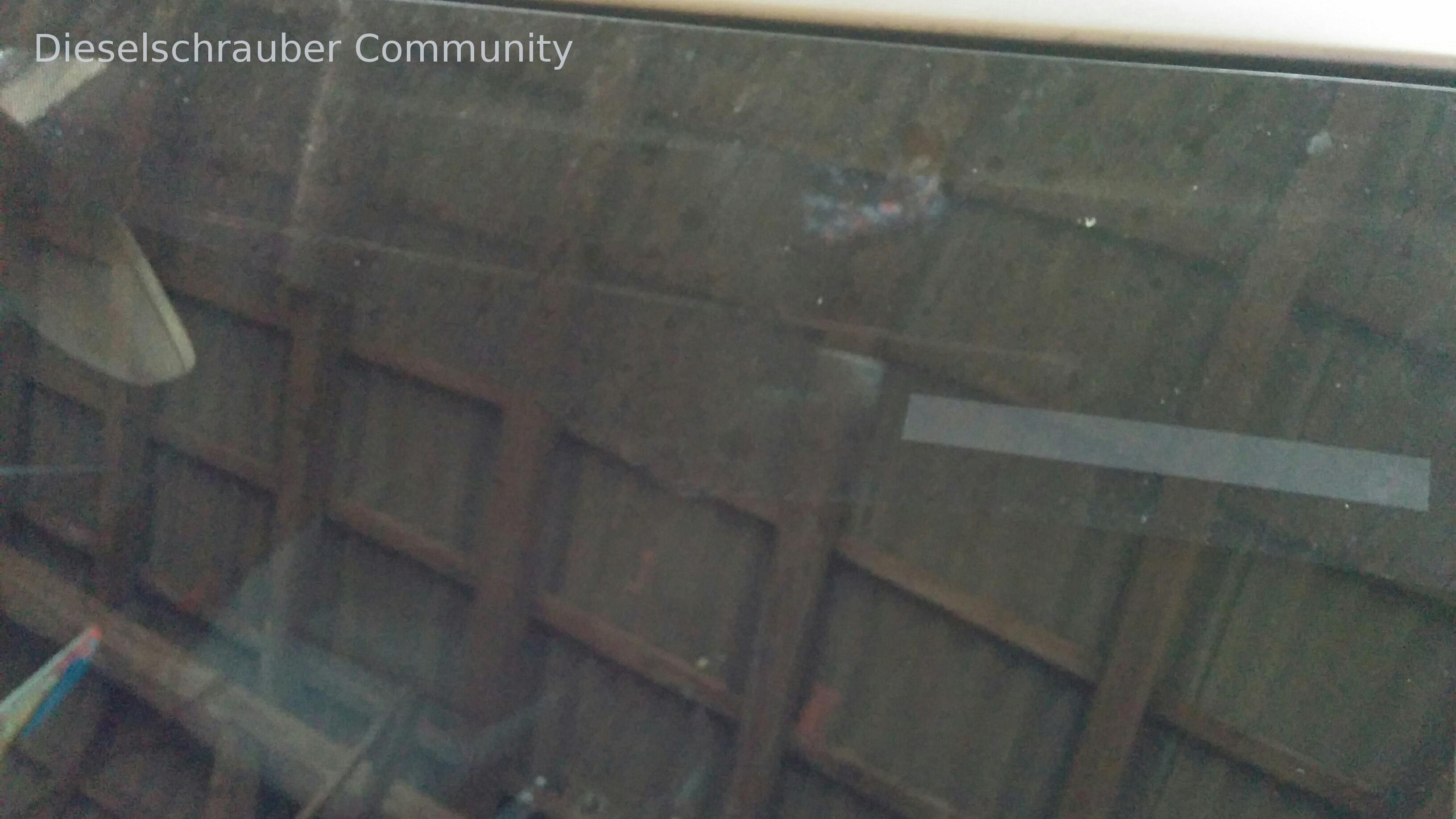

Ja der Octavia hat die längere, aber dafür auch mehr Antennenkabel, jedenfalls geht mein Radio mit zwei Antennen deutlich besser. Das der Polo etwas mehr Pegel angezeigt hat, kann aber auch Zufall gewesen sein. Wenn ich mit dem Polo ein Strecke fahre wo der Empfang grenzwertig ist merkt man das manchmal durch Knackser, fahre ich die selbe Strecke mit dem Octavia ist alles gut, da holt die zweite Antenne noch was raus. Frauchen reicht aber ein, sie will keine Scheibenantenne.
Die Blaupunkt Funline muss man auf Phantomspeisung umbauen aber das ist nur eine UKW Drossel für ein paar Cent die man einlöten muss. Wenn man möchte kann man das original 12V Kabel beschneiden (habe ich gemacht) und auch den original Stecker durch einen SMB Stecker ersetzen (der passt in den Fakra). Habe ich nicht gemacht, ich hatte noch einen Adapter Fakra auf DIN Antennenbuchse und habe den genommen. Ein SMB Stecker war gerade nicht mehr zur Hand.
