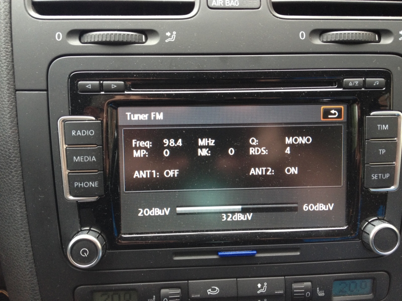

wenn ich nun ein ursprünglich RNS 300 bestücktes Auto habe, leide ich unter "nur einer Antenne".
Es ist inzwischen wieder die original "Haifisch_mit_Rute".
Diese habe ich (mehr oder weniger zufällig) also Antenne 2 an das nun im Auto verbaute RCD 510 geklemmt.
Zur Zeit fällt mir ein schlechter Empfang auf - was sich nicht ganz mit meinen Physik-Kenntnissen (nass = günstiges epsilon-r) deckt.
Der Debugmode des RCD spuckt alleweil "MONO" oder gar "POOR" aus.
Nun die Frage(n):
Haben die beiden Antennen eine Priorität ?
Ist es daher ungünstig, die einzig verfügbare Antenne an "ANT 2" zu klemmen ?
Muss ich das Cockpit nun wieder zerlegen (beim Golf 5 ist es ziemliches Gefummel.
In einem anderen Thread hatten wir mal geklärt, dass die VW Radios "echtes Diversity" mit ihren zwei Antennen machen.
Ist Diversity, das nicht kann, weil es nur eine Antenne hat, schlechter als kein Diversity mit nur einer Antenne?

Diversity funktioniert grundsaetzlich nur mit zwei Antennen, die idealerweise an unterschiedlichen Stellen des Fahrzeugs angebracht sind und jeweils andere Richtwirkung bzw. Vorzugsrichtungen haben. Der Tuner arbeitet in der Signalverarbeitung volldigital (auch mit einem analogen Empfangssignal) und rechnet sich den Rest zurecht. Ob es mit nur einer Antenne an dem anderen Eingang besser geht kann ich nicht sagen. Pruefe, welche Antenne im Originaleinbau wo dran steckte! Und gib dem Tuner unbedingt seine zweite Antenne wieder. Die kann alles sein, eine aufgeklebte Frontscheibenantenne (die man auch in eine der hinteren Seitenscheiben kleben koennte) oder auch ein Heckscheibenheizungsmodul. Da gab's sicher was als OEM-Loesung, wenn eine Nachruesterschachtel nicht in Betracht kommt. Uebrigens sieht man, sofern die hinteren Scheiben dunkel getoent sind, die Scheibenklebeantennen fuer gewoehnlich von aussen nicht mehr. Vielleicht eine optisch schoenere Loesung!? Halte dich bei Scheibenklebeantennen unbedingt an die in der Anleitung angegebenen Anbauabmessungen, selbst wenn sie nicht an die Frontscheibe montiert werden soll.
