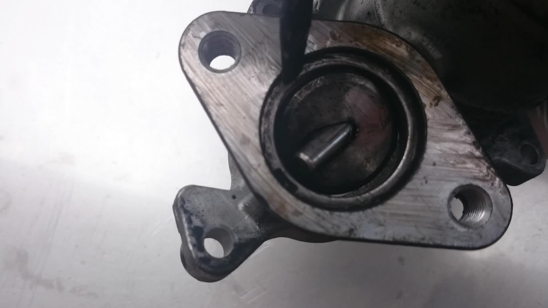

Angefangen hat das nach dem ich AGR-Ventil gewechselt habe. War aber ein anderes defekt, es waren die Zähne an einem Zahnrad abgebrochen.
Jetzt ist unklar ob neue AGR auch defekt ist oder liegt Fehler wo anders?
Wo ist Potentiometer für Abgasrückführung eingebaut? Im AGR Vetil selbst oder wo anders?
Und noch ein Frage ich habe hier noch ein gebrauchtes AGR liegen, ich habe versucht es sauber zu machen und festgestellt, dass man die Klappe verdrehen kann ohne dass die Achse sich dreht, ist das so gewollt oder ist das Teil auch defekt?

Anderes Ventiel Ist aber ganz sicher Original, nur ich weiß jetzt nicht ob es so sein muss dass mit der Klappe?
Eine lose Klappe, welche nur hin und her flattert, ist funktionslos. Am besten du vergleichst das mal mit dem Orginalteil....
Die Chancen, dass das gekaufte Teil aus der Bucht defekt ist, halte ich für gross.

Klappt leider nicht, keine Ahnung warum. Ist eine mp4 Datei und ist 40 mb groß, sollte eigentlich gehen, geht aber nicht.
Ist aber nicht wirklich interessant, da kann man nur sehen das man die Klappe auf der Achse um ca.15 Grad drehen kann ohne dass es sich die Achse dreht. Und ich weiss nicht ob das so sein soll oder nicht.
Nein, ich würde es in der richtigen Position wieder festschweissen. Die Ruheposition ist: zu.
Wo ist denn eigentlich das Poti dafür eingebaut? Im Ventil selbst?
Ja. Evtl. ist dort auch ein induktiver Geber verbaut. Wenn Du das Teil so wie auf dem Video erworben hast, ist es ziemlich wahrscheinlich Müll.
