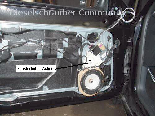

Siehe Startpost:
Da sich mein Polo 6R dank der Montageposition der FH-Motoren neben der Schalttafel (statt im Kniebereich der Vordersitze) nicht mehr Plug&Play auf Fensterkurbeln umbauen läßt . . .
| Beschreibung: |
| Dateigröße: |
130.42 KB |
| Angeschaut: |
1187 mal |

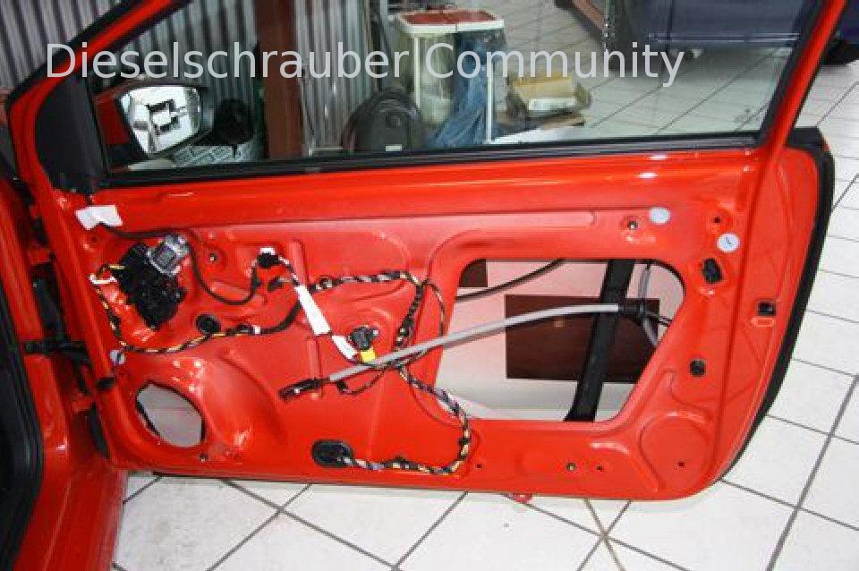

Schau Dir doch mal an, wo (ungefähr) die FH-Achse in der roten Tür vom Polo 6R sitzt, und vergleiche es unten mit der Tür vom Ibiza 6L. Den hatte ich natürlich auf Kurbeln umgebaut, aber beim 6R habe ich keine Lust, jeweils die äußeren ~ 20cm der Schalttafel wegzusägen, um die Kurbeln greifen zu können
| Beschreibung: |
| Dateigröße: |
52.33 KB |
| Angeschaut: |
436 mal |
MG4 Electric |
| Nach oben |
Profil PN Garage |
Mitglied seit: 22.02.2009 Beiträge: 3865 Karma: +127 / -0
22-07-2015, 10:27 Titel: elFH Anschlag-Erkennung |
Zitieren |
Das sehe ich schon, aber das spielt doch keine Rolle wo es bei der el. Version sitzt.
Der manuelle FH kann doch so gestaltet sein/werden, dass es woanders sitzt. Natürlich wird das nicht 100% P&P sein und es müssen z.B. Löcher gebohrt werden. Aber dein Elektronik-Gebastel ist auch alles andere als P&P, oder?
