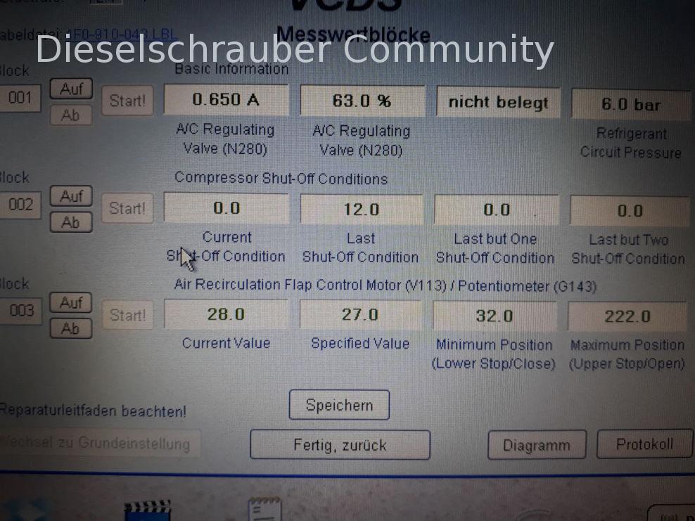

Hallo
seit gestern kühlt die Klima nicht mehr
Rohre von der Klima bleiben kalt, Zuschaltung vom Kompressor höre ich nicht
Klimaservice wurde die letzten 3 Jahre nicht gemacht.
Audi A6 4F BJ09 2,7TDI
Wie prüfe ich ob der Kompressor defekt ist oder zu wenig Kältemittel?
Da müsste doch ne Fehlermeldung kommen oder?
mfg

dieselschrauber Administrator
Mitglied seit: 12.04.2002 Beiträge: 18096 Karma: +799 / -0 Wohnort: St.Gallen 2018 Volkswagen T6
16-09-2017, 22:21 Titel: Klima kühlt nicht Fehlerspeicher leer |
Zitieren |
mit eine Klick auf die oben links angezeigte Labeldatei kannst Du darin die Abschaltbedingungen (Shut-Off Conditions) des Kompressors prüfen.
Druck hat die Anlage laut Deinem Screenshot ja, dreht sich die Kompressorwelle denn wirklich?

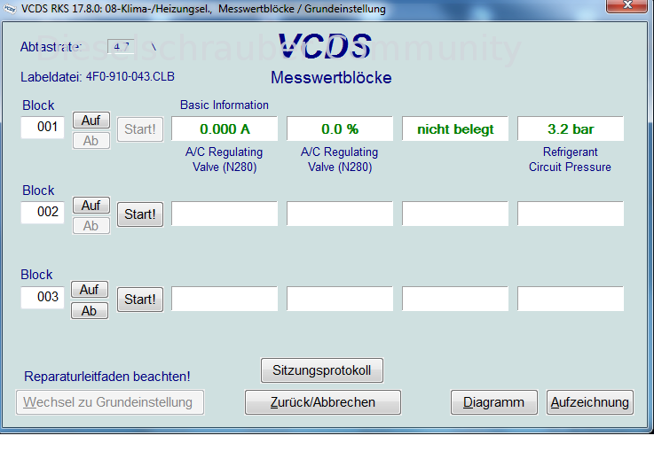

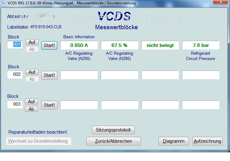

ok danke Von oben sieht man es kaum ob die Welle sich mitdreht
Da muss ich erst auf die Bühne.
War nochmal mit VCDS dran
Werte beim Zuschalten passen.
Außer der Druck, der kann zwischen 2,6-29 bar sein
Bei mir siehe Anhang
Die Druckanzeige geht auch mal wieder runter auf 4bar im Leerlauf
mfg

Der Kältemitteldruck bei abgeschalteter Anlage scheint mir zu niedrig.
Ich würde erst mal die richtige Füllmenge sicher stellen lassen, bevor man weiter sucht.

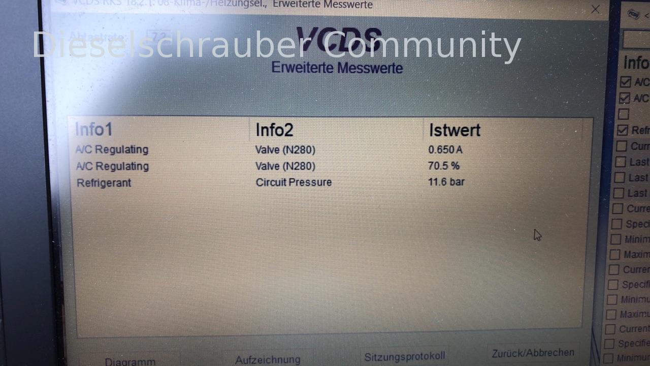

nun hat es mich auch erwischt. Gestern zur Uni gefahren, gelernt und das Auto stand den ganzen Tag an der prallen Sonne. Als ich wieder eingestiegen bin siehe da, keine kalte Luft. Zuhause per VCDS folgende Werte geloggt: (siehe Anhang)
Vor ca. einem Jahr wurde die Klimaanlage gewartet. Der Wagen hat immer ordentlich gekühlt sodass ich selten unter 21°C eingestellt hatte. Mittels Stelldiagnose habe ich noch beide Lüfter angesteuert, funktionieren beide einwandfrei. Fehler ist keiner hinterlegt. Riemenscheibe dreht sich mit, soweit ich das von oben beobachten kann. Beide Klimaleitungen sind beim Anfassen brennend heiss...
Nun weiss ich nicht mehr weiter und wir haben mittlerweile über 30°C

dieselfreak89 hat folgendes geschrieben: |
Beide Klimaleitungen sind beim anfassen brennend heiss...
Die Leitung zum Expansionsventil sollte warm sein. Die Leitung zum Kompressor kalt.
Wurde vor einem Jahr Kontrastmittel in den Kältemittelkreislauf gegeben? Dann kann man parallel mit einer UV Lampe eine Sichtprüfung zwecks Lokalisierung einer eventuell vorhandenen Leckage durchführen.
Ich tippe auf das Expansionsventil.
