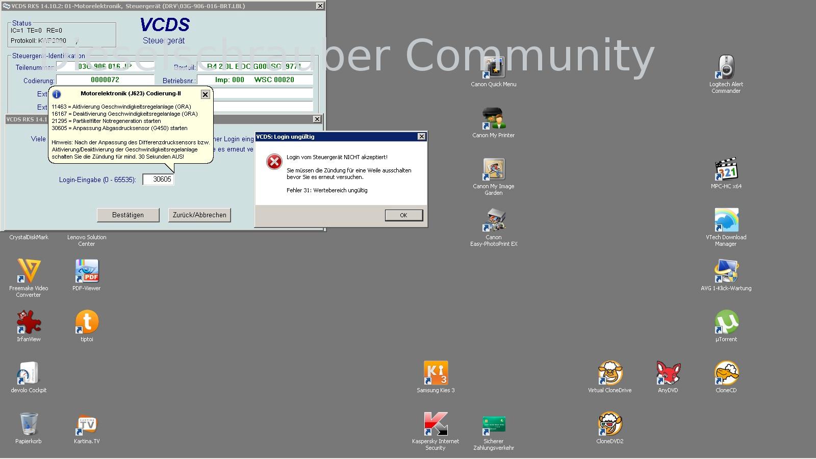

Hallo liebe Community,
Ich hoffe ihr könnt mir weiterhelfen,
Ich möchte einen Differenzdrucksenor anlernen:
- Zündung AN, Motor AUS.
- VCDS -> 01 - Motor -> Codierung II
Den Logincode (30605) aus dem Tooltip von VCDS eingegeben
Dann bekomme ich Fenster mit: VCDS: Login ungültig-Login vom Steuergerät nicht akzeptiert-Fehler 31: Wertebereich ungültig.
Danke für eure Hilfe

Beiträge: 18113
Beitrag01-08-2015, 10:55    Titel: Differenzdrucksensor anlernen --> Codierung II 11 n/a Zitieren
Hallo Peter,
teste bitte zuerst die VCDS Betaversion, wenn es nicht klappt schicke mir einen Autoscan des Fahrzeugs.
http://www.ross-tech.com/vcds/download/beta/current.php

Beitrag03-08-2015, 0:16    Titel: Differenzdrucksensor anlernen --> Codierung II 11 n/a Zitieren
Hallo Rainer,
ich habe die Beta vers. 15.7 ausprobiert es klappt immer noch nicht
