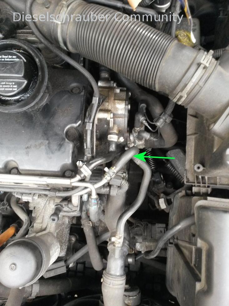

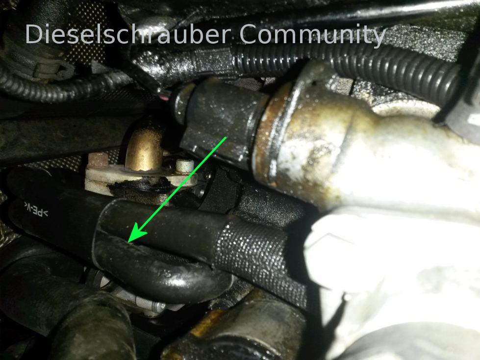

ich bräuchte etwas Starthilfe von euch bevor ich unnütz den halben Wagen zerlege.
Habe deutlichen Kühlwasserverlust. Vermutlich ist es der Schlauch, den ich auf den Fotos markiert habe.
Er liegt unter der links (iFR) am ZK angeflanschten Einheit(?) in Richtung Wärmetauscher (?). Er ist dort teilweise mit einem gleichlumigen Schlauch verbunden. Vorne ist er mit zwei Schläuchen verbunden, von denen einer zum Ausgleichsgefäß geht.
Ist das evtl. ein bekannter Defekt? Ich bin mir nicht 100% sicher ob er es wirklich ist oder das Wasser nur an ihm runter läuft. Allerdings fühlt er sich ziemlich weich an.
Habt ihr eine Bezeichnung oder Teilenummer?
Tipps für Montage?
GOLF IV Kombi (1J5), 1.9 TDI, BJ 11.2000, 74 kW, ATD oder AXR?
Freue mich schon auf eure Hilfe!
Der Schlauch wurde vom Diesel aus der undichten Tandempumpe zersetzt.
Ein neuer Schlauch bringt ohne Beseitigung des Dieselverlust natürlich nur vorübergehende Besserung, daher sollte auch an der Pumpe was passieren.
Alternativ kann man den Schlauch auch durch Meterware ersetzen und um die Pumpe rum verlegen. Eine anständige Reparatur ist das natürlich nicht, da der Dieselverlust auch irgendwann Probleme mit der Kupplung verursachen könnte, da diese ja fast direkt darunterliegt. icon_wink.gif

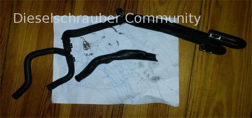

Habe jetzt doch das Ersatzteil beim icon_biggrin.gif für 30€ gekauft.
Es handelt sich um das "Schlauchpaket" mit der Teilenummer 1J0122447ER

Hier noch ein Foto mir dem neuen Schlauch und einem Stück vom alten.
