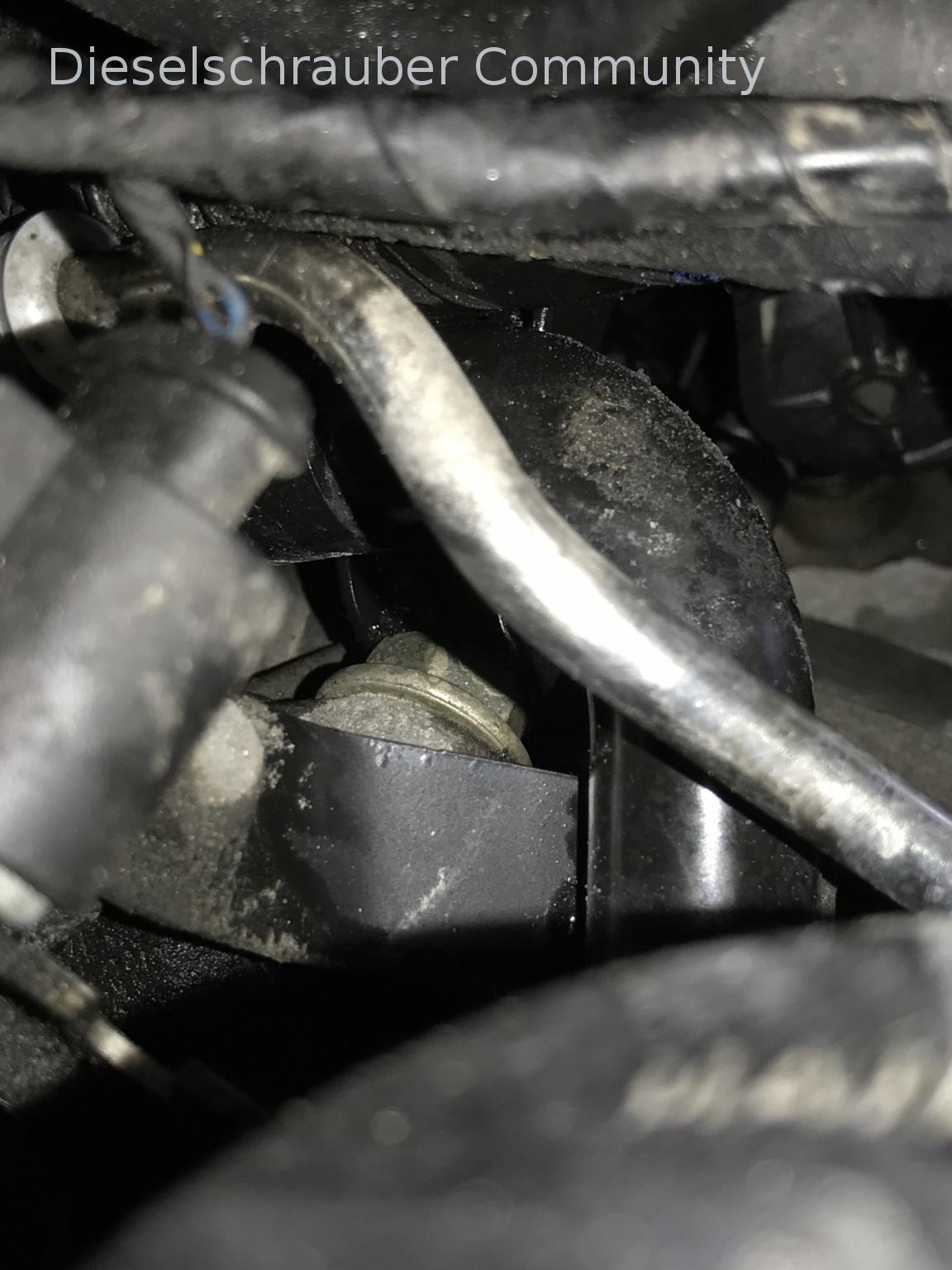

Ich habe mir jetzt überlegt, die betreffende Schraube herauszuschrauben, den Kopf mit Dichtmasse zu versehen und sie anschließend wieder reinzuschrauben.
Kann ich das machen? Oder verzieht sich da irgendwas zwischen Motor und Getriebe?

Beiträge: 18126
Beitrag19-03-2017, 12:50    Titel: Polo 9N3: Getriebe verliert Öl Zitieren
Ein bissl weiter weg wäre hilfreich, man sieht ja fast nur die Schraube...

Beitrag19-03-2017, 12:57    Titel: Polo 9N3: Getriebe verliert Öl Zitieren
Das was da an Öl sichtbar ist, das ist mit ziemlicher Sicherheit kein Getriebeöl.
Getriebeöl ist immer relativ hell.
Beiträge: 4631
Karma: +1345 / -0   Danke, gefällt mir!
Beitrag19-03-2017, 15:21    Titel: Polo 9N3: Getriebe verliert Öl Zitieren
@ Stolley - markiere mal, was Du meinst.
Man sieht auf dem Bild eher etwas Motorölpampe.

Beitrag19-03-2017, 16:50    Titel: Polo 9N3: Getriebe verliert Öl Zitieren
Danke erst einmal für die "Anteilnahme".
Ich versuche mal, ein aussagefähigeres Foto zu posten, sobald ich einige Kilometer gefahren bin!

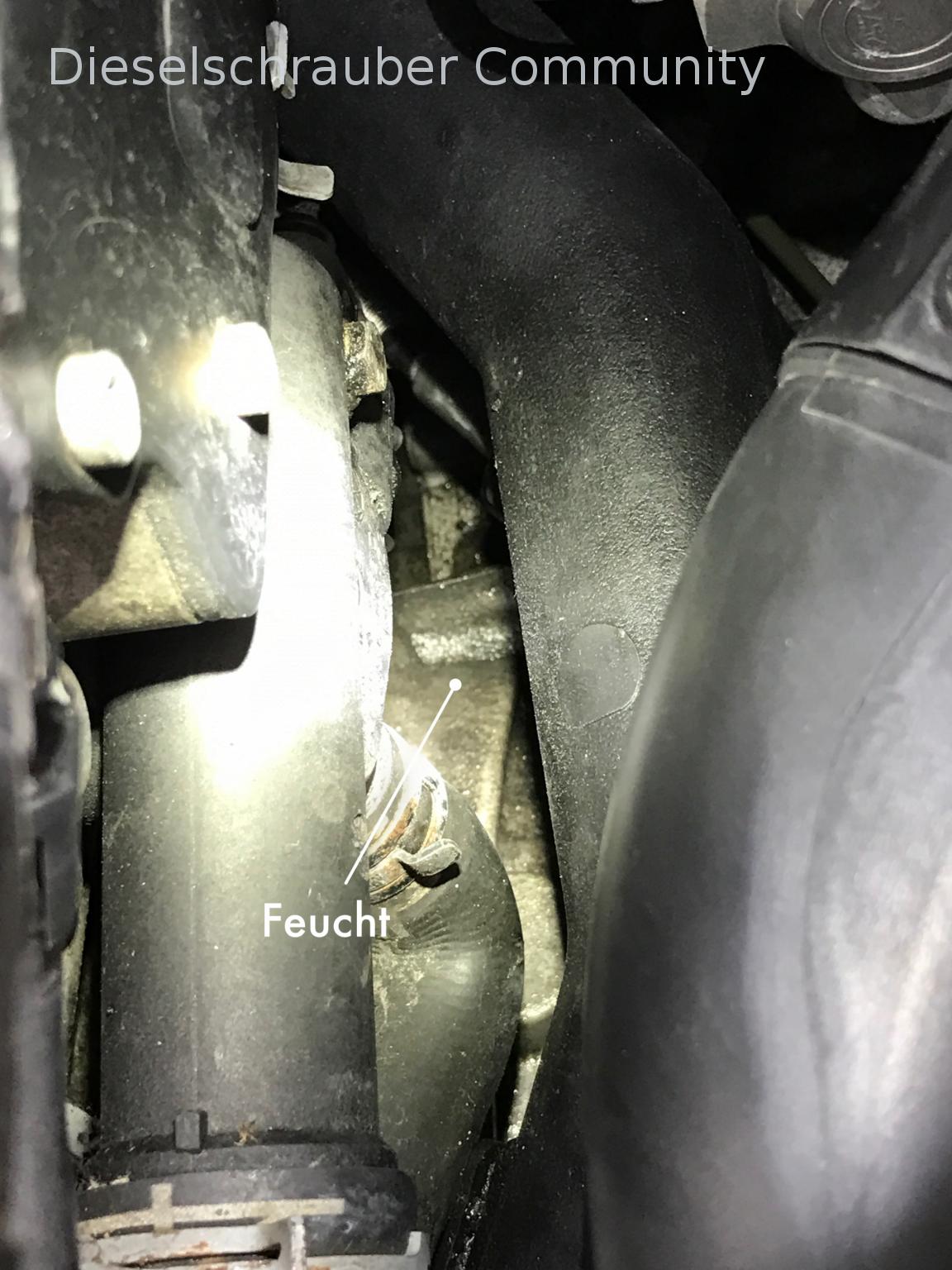

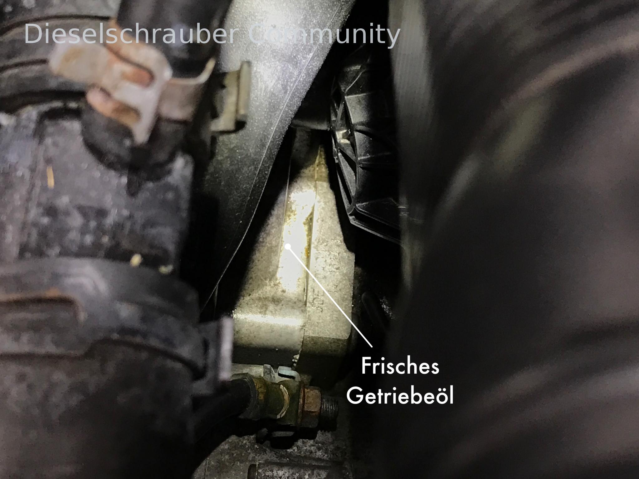

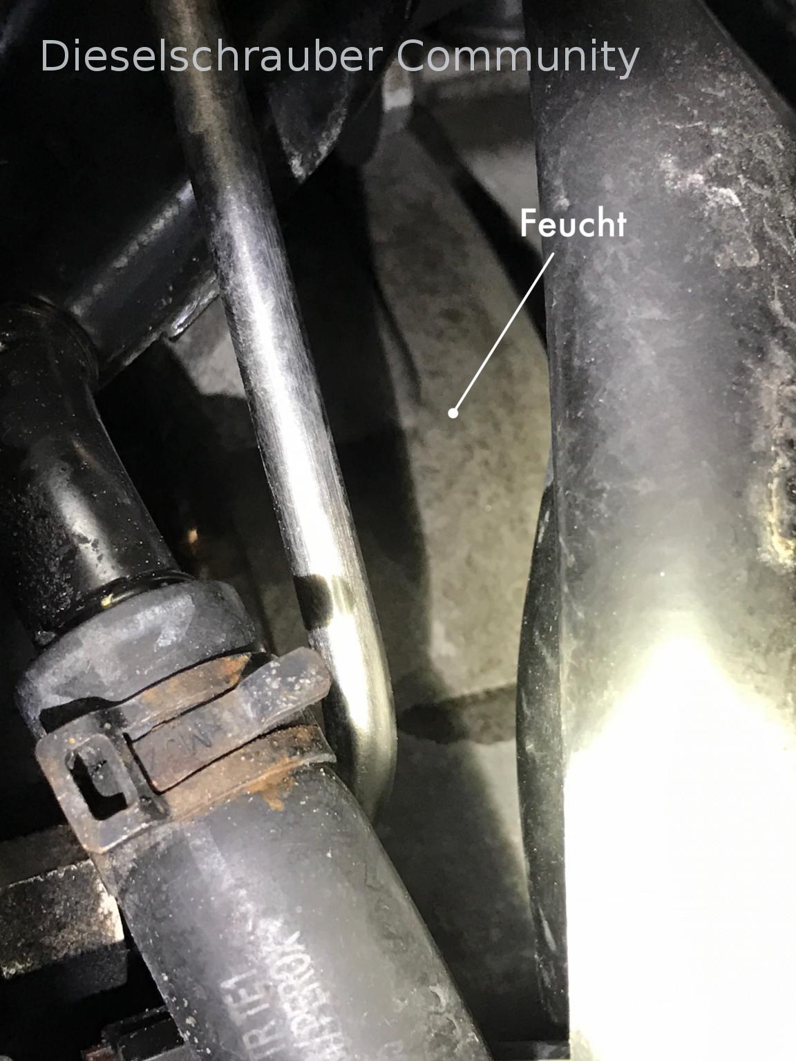

Beitrag20-03-2017, 13:39    Titel: Polo 9N3: Getriebe verliert Öl Zitieren
stolley hat folgendes geschrieben:
So, anbei einige Fotos. Ist nicht so einfach zu fotografieren. Es kommt auf jeden Fall reichlich Öl von oben, so dass es sich im Bereich der Getriebekennung ablagert. Es läuft aber auch auf der anderen Seite der "Glocke", in Richtung Heck, herunter.

Beiträge: 18126
Beitrag20-03-2017, 16:27    Titel: Polo 9N3: Getriebe verliert Öl Zitieren
Ist das Getriebe evtl überfüllt?
... Geringfügig war tatsächlich zu viel Öl drin (10ml vielleicht).
damit gibt Du ja meiner Meinung nach indirekt zu, Getriebeöl aufgefüllt oder gewechselt zu haben. icon_thanks.gif
Vorausgesetzt es befindet sich die richtige Menge Getriebeöl im Getriebe, kann das falsche Getriebeöl beim Fahren "aufschäumen" und oben heraus blubbern.

Mitglied seit: 22.02.2009
Beiträge: 3865
Beitrag20-03-2017, 18:23    Titel: Polo 9N3: Getriebe verliert Öl Zitieren
Was für eine Dichtung ist eigentlich zwischen Getriebe und Motor verbaut?
Und du bist 100% sicher, dass es Getriebeöl ist? Sieht für mich eher nach undichter Tandempumpe aus.
Mitglied seit: 27.02.2003
Beiträge: 5886
Beitrag20-03-2017, 19:06    Titel: Polo 9N3: Getriebe verliert Öl Zitieren
Ich gehe auch von Tandempumpe aus. Den Motor dichtet an der KW ein WeDi ab. Sollte der hin sein, läuft das Öl unten raus. Wenn es oben raus kommt wird die Kupplung ihrer Aufgabe entbunden.
