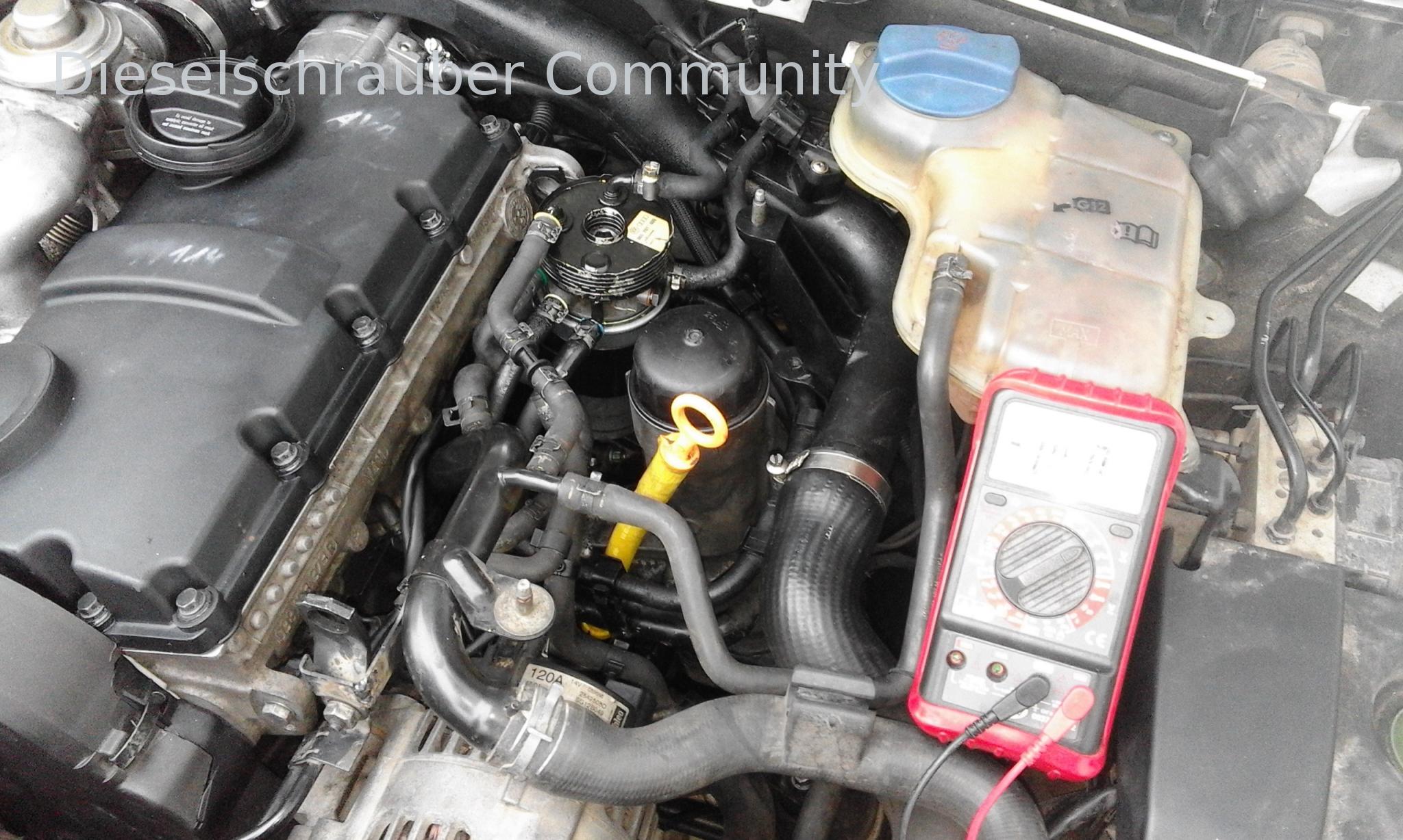

Autoscan habe ich gemacht. Füge ich gleich bei. Beim Steuerkabel am Brauner Draht liegt 0,5V gegenüber minuspol. Leitung von Steuergerät(Stecker) bis Motor(Stecker) 5-Polig in Ordnung(gemessen).

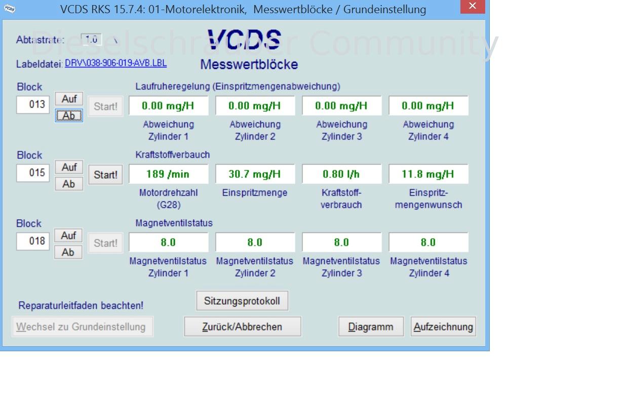

Ich hab einen Logdatei mit Ventilmagnetstatus gespeichert. Kann man da etwas rauslesen?

Aus dem Kraftstofffilter spritzt Diesel raus. Da ist der Schlauch zur Hochdruckpumpe. Nach der Pumpe kann ich nicht messen. Ist es möglich, das durch die Software rauslesen? Motor wurde mit der Pumpe gekauft, alter Besitzer meinte es war alles in Ordnung.

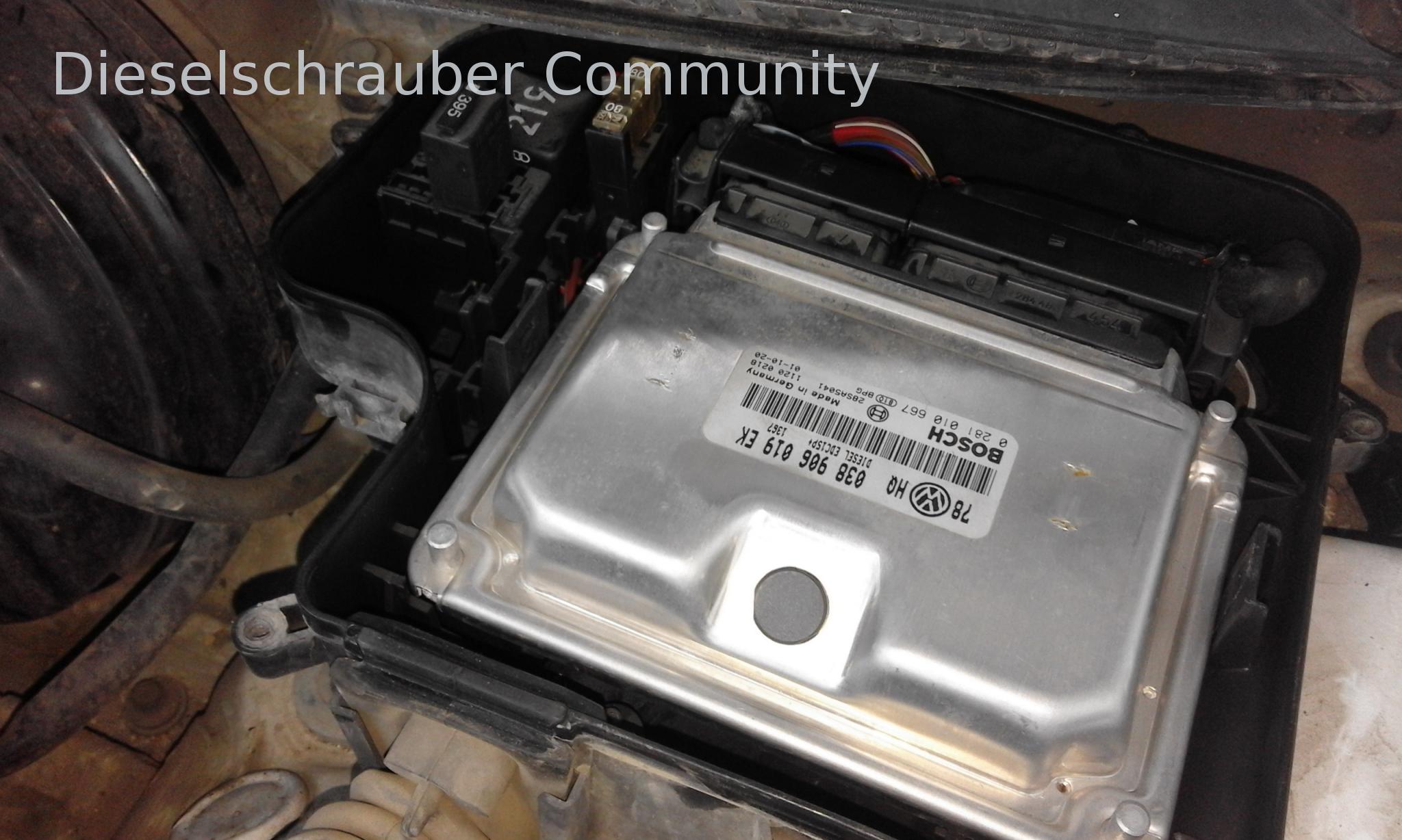

Ich habe am Steuergerät Stecker ausgemessen. Zwischen braun mit grünem Strich und jedem Draht die zu Einspritzdüsen gehen 0,2 Ohm. Ist das in Ordnung?

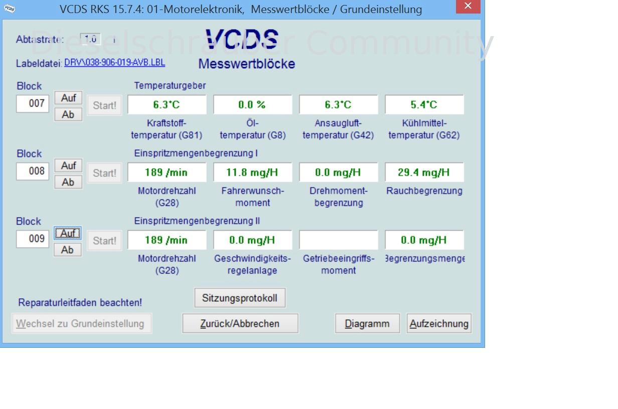

Du kannst im Motorsteuergerät schauen, welche Kühlmitteltemperatur ( Messwertblock 7 ) angezeigt wird, diese sollte stimmen. Achtung, bei zu hohen vom Motorsteuergerät gemessenen Kühlmitteltemperaturen reichen die im Screenshot angezeigten rund 190rpm NICHT für eine Startfreigabe.
Für weitere Versuche solltest Du für maximale Startmenge den Stecker vom Kühlmitteltemperaturgeber abgezogen lassen.
Zu den PD-Magnetventilen:
018,0,Magnetventilstatus
; 000 = Fehlerfreie Regelung
; 002 = Regelung während Anlassvorgang
; 004 = Kleine Einspritzmenge oder Ventil AUS
; 008 = Energiegrenzen/maximaler Strom erreicht
; 014 = Spule des Einspritzventils: Kurzschluss nach Masse
; 016 = Ventilschließzeit (Begin of Injection Period = BIP) unplausibel (außerhalb Regelfenster)
; 032 = Zahl der Abtastungen zu klein
; 064 = Wandlungsfehler
; 128 = Keine Schließzeitidentifikation (Begin of Injection Period = BIP) möglich (Motor AUS ODER elektr. Fehler)

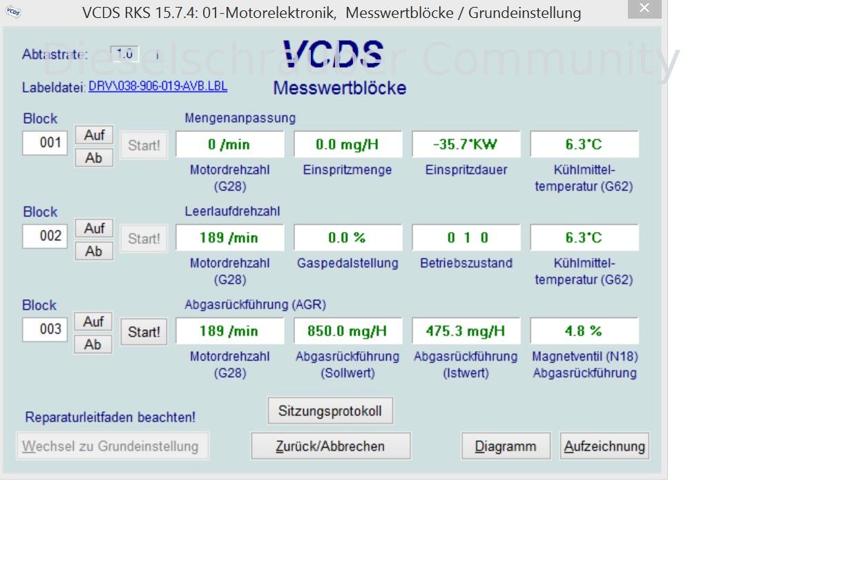

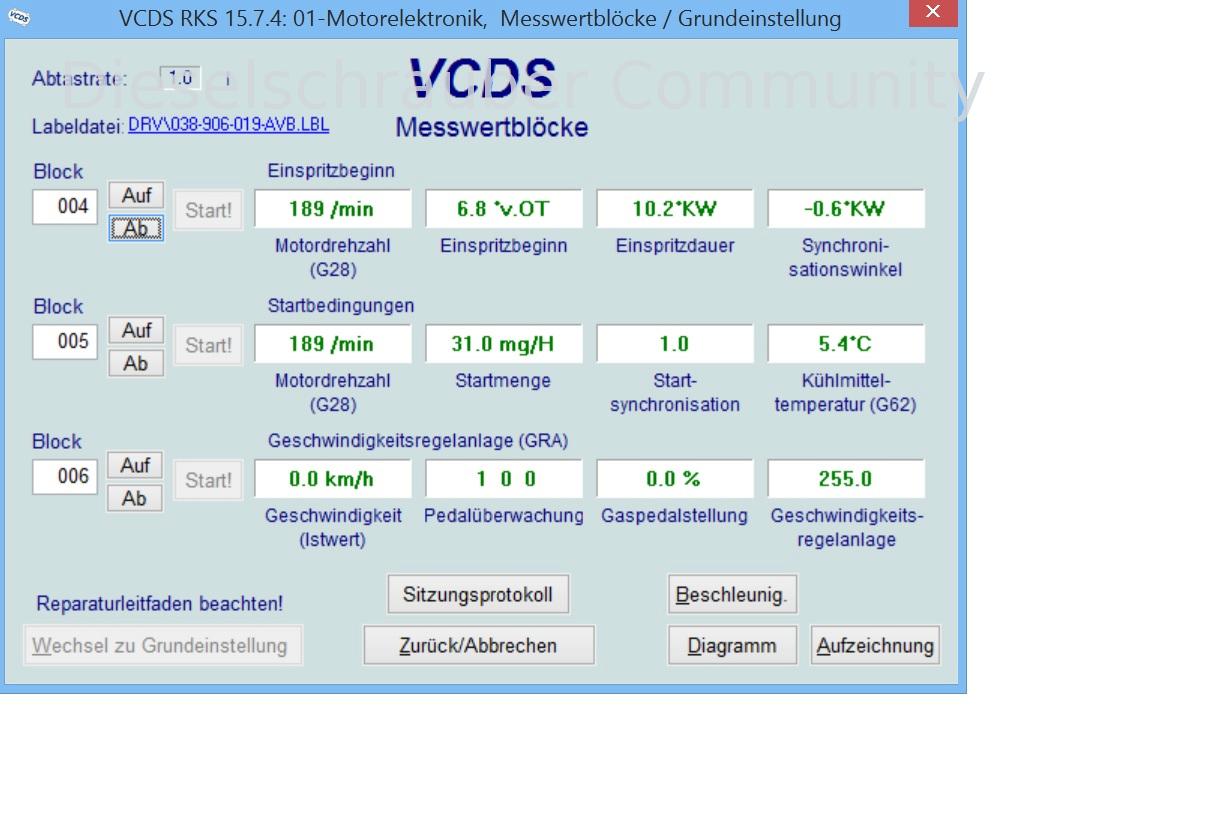

Danke Rainer für die Hilfe. Leider bleibt Motor still. Morgen ein Mitarbeiter von ADAC bringt ein gebrauchtes Motorsteuergerät zum Testen. Er hat die Leitung gemessen und festgestellt, dass Impulsen kommen nur wenn Stecker beim Zylinderkopf abgezogen ist, wenn aber Stecker wieder drauf ist kann er keine Impulse messen. Er meint es könnten Probleme beim Steuergerät sein. Es ist dunkel und spät. Ich fahre nach Hause. Mal schauen was morgen bringt. Ich bin euch sehr dankbar.
 Messwertblöcke AVB Motor (1.9l 8V PD-TDI)
 Dateigröße:  119.16 KB
 Angeschaut:  1531 mal
 Dateigröße:  177.09 KB
 Angeschaut:  1753 mal
 Dateigröße:  179.65 KB
 Angeschaut:  1849 mal
 Dateigröße:  180.71 KB
 Angeschaut:  1572 mal
 Dateigröße:  174.81 KB
 Angeschaut:  2209 mal
 Dateigröße:  171.04 KB
 Angeschaut:  1921 mal
 Dateigröße:  177.26 KB
 Angeschaut:  2098 mal
 Angeschaut:  1760 mal

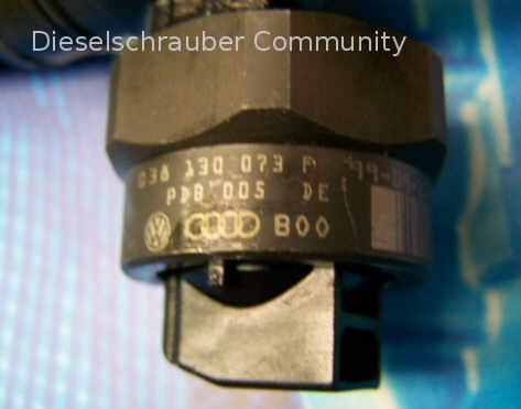

Was wurde genau alles am Motor gewechselt? Nur der Block, oder auch der Kopf inkl. PDE?
Nicht, dass da am Ende die falschen PDE drinstecken!

Danke für die Infos. Tatsächlich wurden Motorblock mit Zylinderkopf und PDE ausgetauscht. Motorsteuergerät ist noch alt. Problem ist wie finde ich raus ob die Düsen kompatibel sind zum Steuergerät? Gibt es eine Regel? Ich dachte auch warum gehen Magnetventile auf Zustand 8.0
Kann man das optisch erkennen?

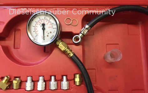

den Kraftstoffdruck im Vorlauf kannst Du bei dem Motor nicht per OBD prüfen.Dafür brauchst Du ein Manometer mit passendem Anschluss.An der Tandempumpe ist hinten ein Prüfanschluss.Du musst die Verschlussschraube entfernen und dann das Manometer anklemmen.Dafür muss beim Passat 3BG das Ladeluftrohr raus.Allerdings sind nur Sollwerte bei bestimmten Motordrehzahlen bekannt.Der Motor muss also dafür laufen.Zuvor repariere aber die undichte Stelle am Filter von der Du geschrieben hast.
Ich habe mir mal erlaubt,ein Bild von dem Manometer anzuhängen damit Du eine ungefähre Vorstellung hast.Das Teil heisst VAS 5187.

Wenn ihr das Steuergerät austauscht,wie lernt ihr das an?Hast Du den PIN der Wegfahrsperre?

Sehr wichtig aber finde ich das Posting vom Vorredner.Pumpe Düse Einheiten der Generation 1.1 und 1.3 sehen identisch aus und passen problemlos untereinander.Aber die elektrische Komponente ist nicht kompatibel.Wenn man die in ein Auto baut,wo sie nicht hereingehören,dann gibt es Probleme.Das reicht von nicht anspringen bis unrundem Lauf.Das kann ich aber schnell checken wenn Du mir die Fahrgst Nr vom Auto und die Teilenummer der Injektoren schickst.Muss nur der Ventildeckel runter.Die steht auf dem Magnetventil.Siehe Bild.

 Teilenummer PDE
 Dateigröße:  15.17 KB

 Manometer Tandempumpe 8Ventiler
 Dateigröße:  16.75 KB
 Angeschaut:  1755 mal
davon abgesehen fallen mir wenig Gründe für einen plötzlichen Defekt des Motorsteuergeräts ein - der Motor wird ja kaum bei eingeschalteter Zündung gewechselt worden sein. icon_wink.gif
