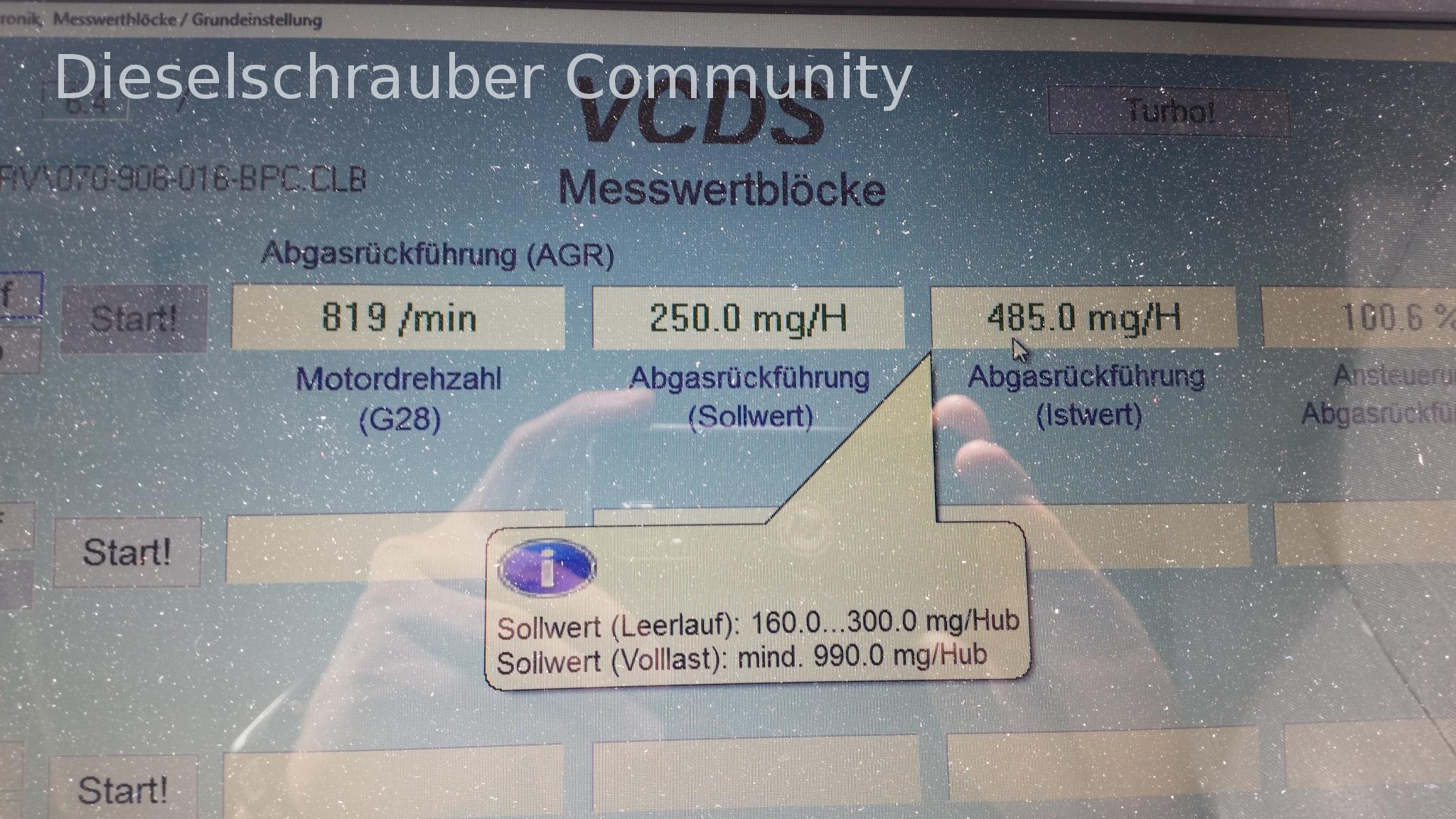

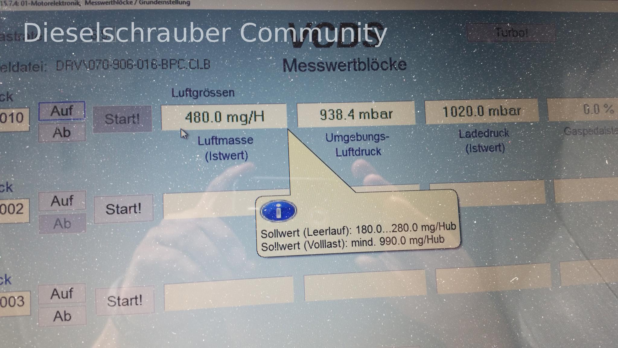

Beitrag25-07-2016, 11:09    Titel: 1400 Rpm kurzer Ruck Antworten mit Zitat
hatte bisher leider noch kein Glück den Ruck zu loggen. Allerdings sind einige Werte nicht im Bereich wie sie sein sollten (Werte im Stand mit laufendem Motor)

Beiträge: 17964
Beitrag25-07-2016, 12:56    Titel: T5 BNZ kurzer Ruck sporadisch bei 1400 Umin Antworten mit Zitat
die Werte zeigen, daß die AGR nicht aktiv ist. Dies kann normal sein, z.B. nach mehreren Minuten Leerlauf, oder von einem Defekt des AGR-Ventils bzw. der Drosselklappe kommen.
Bitte poste einen Autoscan des Fahrzeugs.
