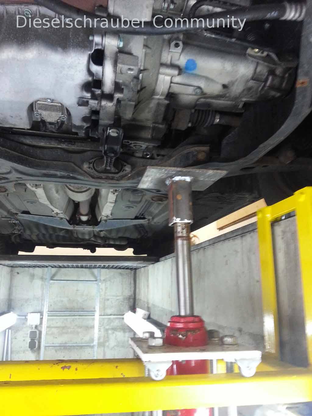

Hallo zusammen,
ich bräuchte mal Eure Meinung. Der Golf unten aus der Signatur hat jetzt 207 TKM runter, fast nur Kurzstrecke, auch Hängerbetrieb. So langsam verabschiedet sich die Kupplung und ich wollte mich an den Wechsel allein wagen. Ich habe dazu mal meinen Eigenbau Grubenheber mit einer neuen Aufnahme versehen. Ich wollte auf die Stahlplatte, die Ihr oben im Bild seht, jetzt eine 40er Bohle verschrauben und dann mit ein paar Kanthölzern und einem Spanngurt das Getriebe daran festmachen.
Oben habe ich mir für Zahnriemenwechsel usw. eine Motorbrücke geschweisst, die soll hier auch wieder zum Einsatz kommen soll um den Motor abzufangen.
Habt Ihr noch ein paar Tipps für mich? Mein letzter Kupplungswechsel war an einem Trabbi und das ist schon eine Weile her. Zentrierdorn würde ich mir passend drehen sobald ich das Getriebe raus habe und die Antriebswelle vermessen kann...
Danke für Eure Tipps
Gruss Holger

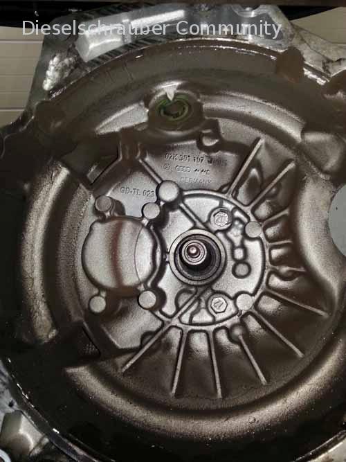

Die Warnung von Matthias war berechtigt. Den Ausbau habe ich noch allein hinbekommen. Den Grubenheber unter das Getriebe mit einer stabilen Holzplatte und einen Spanngurt. Den Motor habe ich mit einem Kantholz etwas nach vorn gedrückt und dann ging es. Dadurch, dass ich den Heber auch quer zur Grube verfahren kann, war das eine machbare Aktion, trotzdem kraftanstrengend. Rein geht es definitiv nur zu zweit, besser zu dritt vermute ich. Da müssen wohl Schwiegersohn und Nachbar mit ran.
Einen Gegenhalter für die Schwungscheibe habe ich mir aus einem Stück Flachstahl gefeilt. Die Kupplung ist fertig, das war nicht zu übersehen, die Nieten sind nur noch knapp unter dem Reibbelag. Ansonsten sieht alles nach 14 Jahren und 208Tkm noch trocken und sauber aus.
Meine Frage an Euch wäre noch, was ich noch beachten sollte, bzw. was ich besser noch mit wechseln sollte.
Danke und Euch noch einen schönen Restsonntag
Holger

ich habe den Dichflansch an der Kurbelwelle noch ausgetauscht. Das schien mir doch angeraten, da die ersten Undichtheiten nicht zu übersehen waren. Den Einbau des Getriebes haben wir zu zweit gemacht. Zum einen hatte ich von unten den Grubenheber, von oben hatte ich noch einen Handseilzug an die Motorbrücke gebaut. Um das Getriebe habe ich 2 50 cm lange Schluppen gelegt und mein Schwiegersohn hat von oben mit dem Seilzug gezogen. Ging mit dieser Vorbereitung besser als der Ausbau. Danke nochmal an Matthias für die Vorwarnung. Morgen nun noch den restlichen Zusammenbau, für heute reicht es.

Der Wagen läuft seit dem Kupplungswechsel ohne Probleme, auch der erste Gang geht gefühlt wieder leichter rein. Was deine Frage betrifft, der Grubenheber im Bild ist recht simpler Eigenbau. 40er Kastenprofile, etwas Flachstahl. Oben in den Führungsschienen der Grube läuft er auf 4 Kugellagern, die Bolzen dazu sind mit dem Flachstahl verschweisst. Der Hydraulikzylinder stammt von einem Motorkran, gibts recht preiswert in der Bucht als Ersatzteil... Die meiste Arbeit war die Stahlplatte anfertigen und die kreisrunde Aussparung für den Zylinder einarbeiten. Er ist über Gewindestangen auch nochmal in der Grundhöhe verstellbar. Mit einer aufsetzbaren Quertraverse hebe ich damit auch für andere Arbeiten den Wagen an, das geht super und ich habe keine Wagenheber am Grubenrand stehen.
