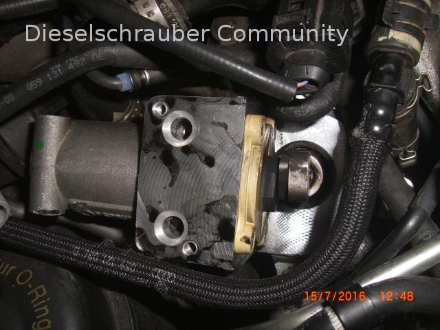

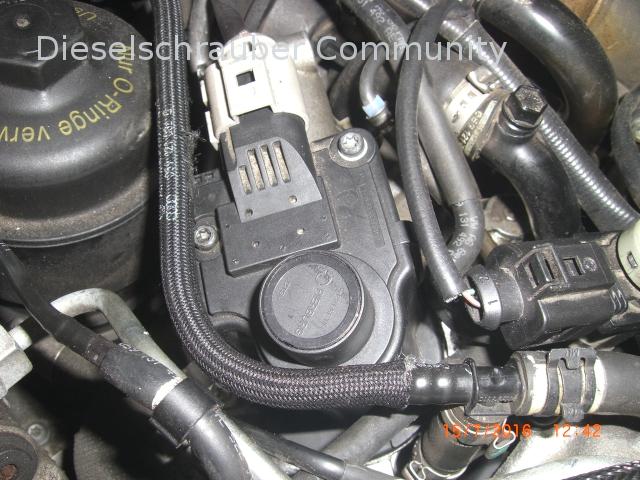

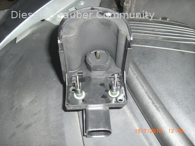

Hier ein paar Bilder
Ventil im eingebauten Zustand, Blick auf den Kurbeltrieb,Ventil ohne Abdeckkappe,Abdeckkappe, der Wegeaufnehmer ist deutlich zu sehen

Beiträge: 17959
Beitrag17-07-2016, 22:43    Titel: Audi A6 3,0 CDYC, AGR Ventil Antworten mit Zitat
Schön, nur ging es wie bereits in meinem vorigen Posting gesagt um den Mechanismus bzw. das Getriebe im Inneren...
