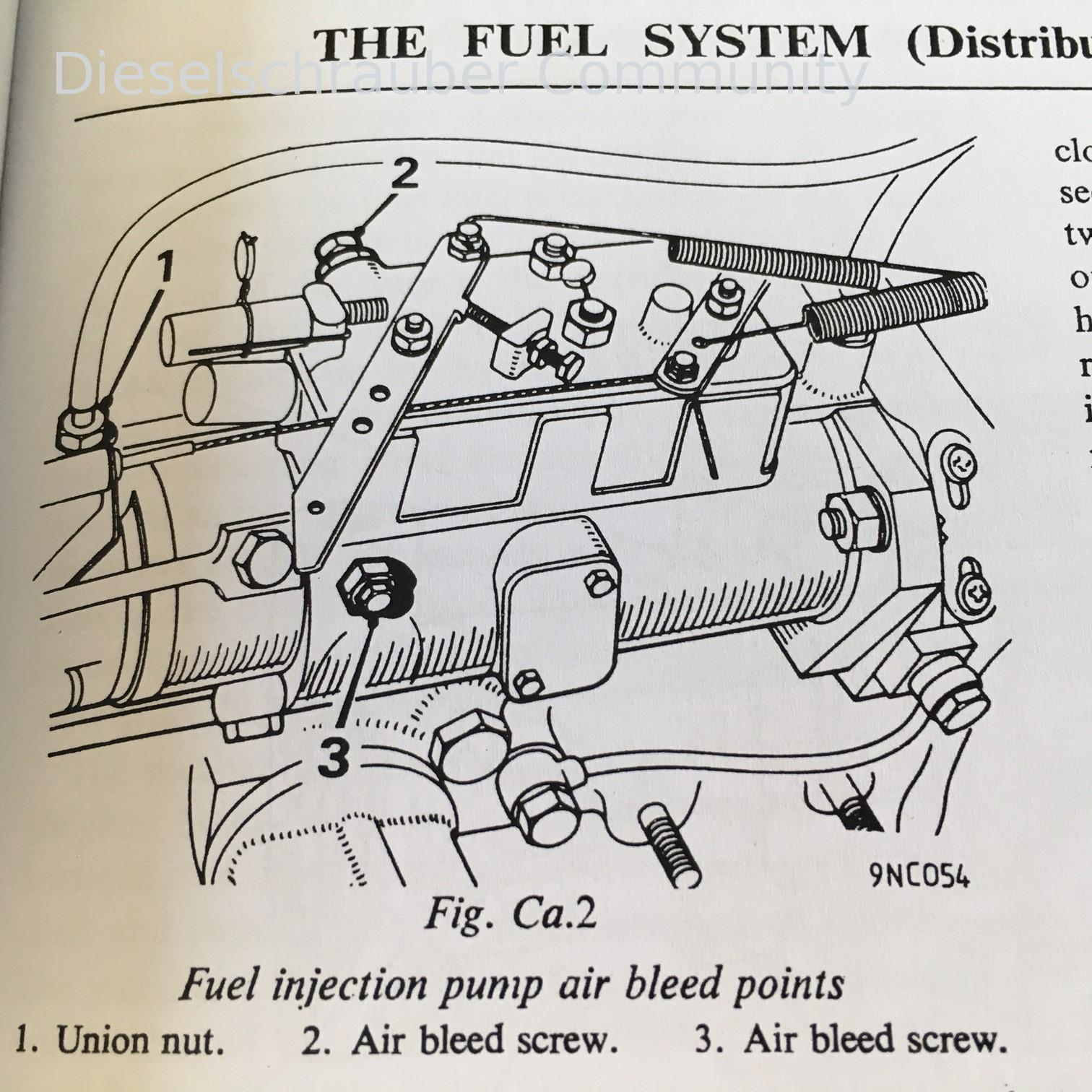

Beitrag18-07-2016, 20:13    Titel: Entlüftung Lucas CAV Einspritzpumpe Antworten mit Zitat
HAllo Rainer,
aus 3 kommt Diesel, aus 2 nur Luft. Entsprechend der Anleitung soll auch aus 2 Diesel kommen. Ich kann pumpen soviel ich will!
Danke für deine superschnelle Antwort. Fantastisch hier!!!
LG
 2 nur Luft, 3 Diesel blasenfrei

Beitrag19-07-2016, 10:52    Titel: Entlüftung Lucas CAV Einspritzpumpe Antworten mit Zitat
Du verschließt aber schon die Öffnung 3 beim Pumpen? Sonst kommt aus Öffnung 2 niemals etwas...

Beitrag19-07-2016, 11:22    Titel: Entlüftung Lucas CAV Einspritzpumpe Antworten mit Zitat
Ja klar nachdem auf der unteren Druck ist, schließe ich sie und pumpe weiter, aber es kommt nichts, Deckel habe ich abgenommen und geschaut ob die Öffnung zu ist, die ist offen. Bei abgenommenem Deckel kann ich auch kein Diesel rauspumpen, also so, dass es überläuft. Unten im Gehäuse ist immer hoher Druck.

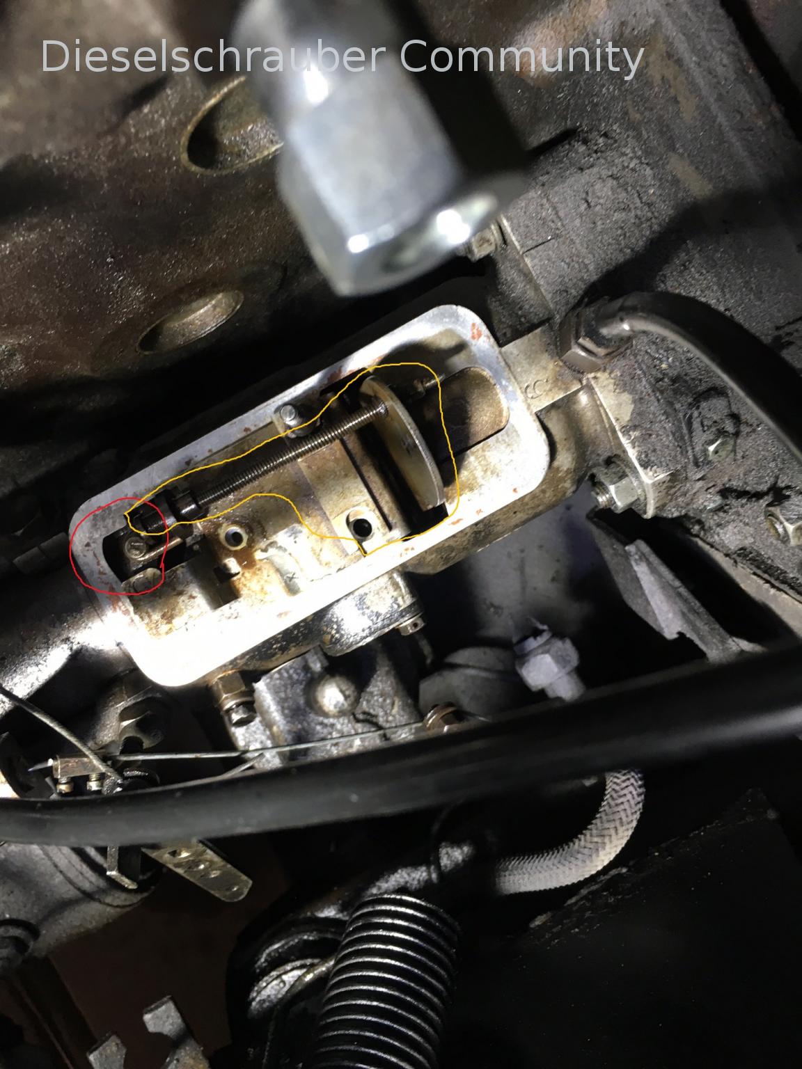

Beitrag19-07-2016, 11:41    Titel: Entlüftung Lucas CAV Einspritzpumpe Antworten mit Zitat
Wenn ich das Dosierventil (rot umrandet) hochziehe spritzt Diesel raus. Dieses dreht sich normalerweise ja mit dem Gaszug und wird von der Klemmplatte gelb gehalten. Ist es fest drauf kommt kein Diesel.

wischling
KFZ-Schrauber seit: 18.07.2016
Beiträge: 8
Beitrag19-07-2016, 11:45    Titel: Entlüftung Lucas CAV Einspritzpumpe Antworten mit Zitat
Ja an der Hochdruckleitung habe ich schon entlüftet. Problem ist, dass der Motor gar nicht anspringt. Ich weiß nicht genau, ob genügend Druck an der Hochdruckleitung ankommt. Luftblasen sehe ich keine.
