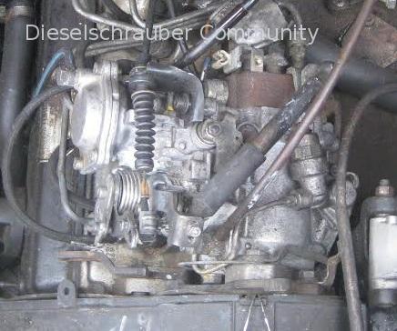

 Um den Kandidaten gehts hier.
Mieses Foto, ich weiss.

vwSchrauber
Mitglied seit: 18.09.2008
Beiträge: 1262
Beitrag03-10-2016, 12:32    Titel: VW AAZ nimmt auf bis 1/3 Weg kein Gas an Zitieren
Gashebel versetzt war auch mein erster Gedanke aber alle Erfahrungsberichte im Netz sagen das der Leerlauf dann viel zu niedrig sein müsste
Achtung Halbwissen: wie man auf deinem Bild sieht hast du ziemlich sicher die Pumpe mit >gehäusefester Leerlauffeder<
Da passiert nichts mit dem LL wenn der Hebel falsch drauf ist, es sei denn er wäre in der umgekehrten Richtung verkehrt. Dann würde der Motor unkontrolliert hochdrehen.
Bei deiner vermeintlichen "Leerlaufanschlagschraube" stellst du nämlich die Restmenge ein. Und die ist geringer als die Leerlaufmenge, wenn richtig eingestellt.
Ist sie zu hoch, dann verhält sich dein Motor wie ein Vergasermotor der Falschluft zieht.....
Zwischen Motor und Pumpe sitzen die 2 bzw. 3 Stellschrauben für den LL.
Vorne dran ist der mechanische Absteller.

Das Ding läuft übrigens wieder. Es lag ab Gashebel, der war laut Markierung richtig aufgesetzt, einen Zahn daneben Arbeitet die ESP aber erst wie sie soll.

Kommt vermutlich daher dass dein ALFB (abschaltbarer, lastabhängiger Förderbeginn) nicht angeschlossen ist - zumindest sieht es am Bild so aus, und der T3 hat auch das Steuergerät dafür nicht.
Mach mal eine Drahtbrücke vom ELAB (elektrisches Abstellventil) zu dem Ventil unten am Spritzversteller (sieht von außen genauso aus), sofern dort kein Draht hin geht. Du wirst dich wundern um wieviel runder der nachm Kaltstart läuft.

Läuft wirklich viel besser mit abgeschalteter ALFB, keine Aussetzer und kein Qualm mehr.
Bei der Aktion is mir noch aufgefallen, dass der KSB Zug geknickt ist und der Motor deshalb immer mit halb gezogenem KSB läuft. Drücke ich den KSB manuell an der ESP in Endposition läuft der Motor mal richtig kacke. Ich wette der Förderbeginn wurde mit gezogenem KSB eingestellt, oder noch schlimmer gar nicht eingestellt. Soweit alles geklärt, den Förderbeginn stell ich die Tage mal ein und biege den KSB Zug gerade.
