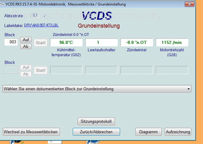

Hab bei einem A4 V6 ABC den Leerlaufregler erneuert.und wie im Rep.Leitfaden beschrieben dann eine Grundeinstellung desselben mit VCDS gemacht.
Soweit hat auch noch alles geklappt bis ich dann noch aus Übereifer eine Grundeinstellung der Zündung (Zündwinkel) gestartet habe.
Wie kann ich die Grundeinstellung beenden oder die Zündung einstellen mit VCDS?

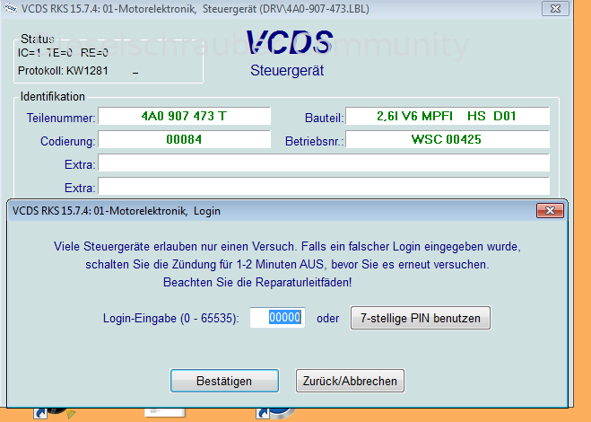

Brauch ich den Login dazu ?

Beitrag20-09-2016, 7:51    Titel: Foto VCDS Wird übersetzt...
 V6 ABC Motor Bj.96 Zündung Grundeinstellung mit VCDS

Beitrag20-09-2016, 7:53    Titel: STg Wird übersetzt...

Beiträge: 17976
Beitrag20-09-2016, 7:58    Titel: V6 ABC Motor Bj.96 Zündung Grundeinstellung mit VCDS Wird übersetzt...
Hi Driver123,
bei der Grundeinstellung wird üblicherweise das betreffende Stellglied in eine bestimmte definierte Postion gesteuert, damit man (oder das Motorsteuergerät im Fall der Drosselklappen-Grundeinstellung) feststellen kann ob die Auswirkung ok ist.
Im normalen Betriebsmodus steuert das Motorsteuergerät das betreffende Stellglied je nach den Umgebungsbedingungen/Betriebsbedingungen an, so daß eine Überprüfung der Auswirkung bzw. ob der richtige Wert des entsprechende Parameters eingestellt wird, nur schwierig bis nicht möglich ist.
In der Regel wird also eine Grundeinstellung der Zündung diese in eine der möglichen Endpositionen stellen, also maximal früh oder maximal spät. Dann kann man entweder über einen vorhandenen Meßwert oder im Fall der Zündung oft per Stroboskoplampe a) schauen ob es passt und b) im Bedarfsfall die mechanische Grundeinstellung anpassen.
Ziemlich sicher ist das auch beim ABC Motor so. Ändert sich denn der im Grundeinstellungsmodus der Zündung angezeigte Zündzeitpunkt?
